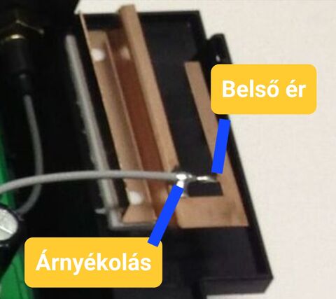

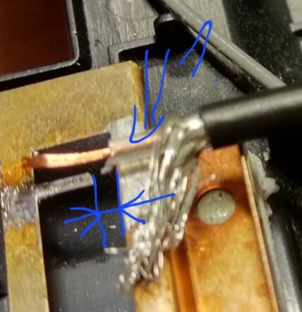

amúgy hadd kérdezzem már meg... miért ragaszkodsz ennyire ehhez a kis beépített antennához? nem lenne egyszerűbb venni egy SMA pigtail kábelt, kifúrni a doboz oldalát, belecsavarozni majd a másik végét csak simán az alaplapra forrasztani? kívülről meg rádobni egy 6dB-es botantennát.
fatpingvin
nagy vonalakban igen, annyi hogy ilyen magas frekin nem szoktuk lebontani az árnyékolást: csak vágd vissza és forraszd úgy hogy még rá van tekerve a belsőre. nem kell parázni, ez így van kitalálva, nyilván a pákát ne 500 fokra tekerd fel hanem valami 240-250 környékére, csak hogy olvadjon az ón.
#32277248
Elég kényes dolog egy ilyen antenna beforrasztása, de nem lehetetlen. Az 1. számmal jelölt belső ér szigetelését akkorára kell hagyd, hogy pont a föld és a belógó kis fémdarab között legyen. A belső eret vágd rövidebbre valamint a földelést is. Ott a minta a többi antennán, az alapján meg tudod csinálni.

Mármint arra gondolsz, amit google "2.6 ghz pcb antenna" kereső kifejezésre dob vissza?
Van többféle antenna. Lehet sima réz fólia, lehet smd alkatrész (kicsit magasabb), vagy lehet külső antenna, és ahhoz csak a csatlakozó a pcb-n, esetleg a "külső antenna" a dobozon belül kap helyet vízszintesen. Mindegyi előfordul a gyakorlatban.
And
Mármint az zavar, hogy az antenna látszólag egy darab fém, akár hívhatjuk rövidzárlatnak is, hiszen látszólag elég rövid úton fémes kapcsolat van a koax árnyékolása és belső ere között? Nos, valójában az üzem frekvencia (2,4 és / vagy 5 GHz) környékén azon becsatlakozási pontok között a 'fémdarab' 50Ω körüli impedanciát képvisel, még ha ez ránézésre nagyon kevéssé egyértelmű. Ebből is látszik, hogy a mikrohullámú technika milyen sugárzóhosszakat jelent, és hogy mennyire kell ügyelni a bekötésre, felpucolásra, a koax belső erének árnyékolatlanul hagyására.
