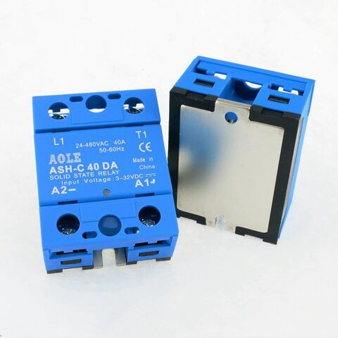

Van egy berendezés amiben a 220-as kimenetet egy vezérlőelektronika fogja kapcsolni.
Mivel semmi garancia nincs arra hogy a felhasználó a készüléket a fali csatlakozóba hogy dugja be így a fázis és a nulla felcserélődhet a bekötésnél ezért mindkét ágat kell kapcsolnom hogy tuti ne kerüljön ki a fázis a kimenetre amikor nem kellene.
SSR relét használnék a kapcsolásra, a kérdés az hogy hogy a nulla vezetéket SSR-el meglehet-e szakítani?
Vagy milyen egyéb megoldást lehetne alkalmazni? Sima két áramkörös relére gondoltam még de szoptunk vele régebben mert induktív fogyasztót kapcsolva nagyon durva feszültség tüskéket generált vissza a dc áramkörbe annak ellenére hogy didódázva meg szűrve is volt, persze lehet szarul
