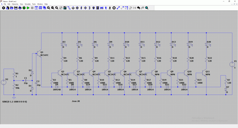

Pont most néztem megint a felső rajzot és nem értettem, hogy miért van C2 oda kötve. Semmi értelme, csak a bemenetet terheli és magától nehezen merül.
Sokkal több értelme lenne Q1 után kötni, pont ahogy a linkeden van.
Mondjuk ott is még biztos ami biztos raknék egy ellenállást sorba azzal a kondival, hogy ne "rövidzár" legyen amíg fel nem tölt.
Na meg a D2 is még alapból vágja az első 0,6V-ot. -

Köszönöm, gondolom ahhoz minden alkatrészt le kellene cserélni a LED-eken kívül. Azt se tudom most milyen tranyók vannak benne, fekete színűek kék csíkkal, felirat nélkül
Kipróbáltam az 1W-os fejhallgató erősítőmmel, ez kihajtja szépen, 7 LED világít, a 8. csak halvány, akárhogy emelem a hangerőt. Gondolom kevés az 5V tápfesz a telefontöltőről.
Most 35 mA megy a LED-eken az LTspice szerint, 6V-ot meg csak elemmel tudnék csinálni. 6V az már 43 mA lenne egy LED-nek.
Viszont ekkora bemeneti fesznél az utolsó LED már 10 mp alatt alszik ki.
Ezt a bleed ellenállást lehet még kipróbálom, ahogy nézem csak az egyenirányítás minőségét rontja, nem olyan szép egyenes a DC jel. Az talán nem okoz nagy gondot?Érdekes hogy anno nem aratott ez a cucc nálam nagy sikert, nem sokra emlékszem, gyanakszom akkor se működött rendesen, akkor még nem volt ilyen erősítőm, aztán hagytam az egészet.
Előtte egy 4 LED-est csináltam, azt használtam jó sokat a BRG MK27-es line out-járól. Az tök klassz volt akkor még lelkes fiatalként.

"Az erősítők mindenképpen 100k ellenállást látnak?"
Nyilván nem, hiszen a Q1 is igényel némi meghajtó áramot, és a D1 nyitófeszültségét elérve az is kezdi szépen levágni a negatív félhullámokat, vagyis olyankor áram folyik rajta.
Itt láthatsz egy hasonló, de korrektebb kapcsolást: [link]. A kiegészítő 'bootstrap' nélkül is elég érzékeny, 500 mV rms már teljesen kivezérli, és kellően nagy, 10kohm feletti impedanciával fogadja a bemeneti jelet. Itt az első fokozat az előzővel ellentétben nem egy NPN emitterkövető, hanem egy PNP bipolár, közös emitteres kapcsolásban, vagyis tisztességes erősítést produkál. -

A bemenetnél a 1 és 99k ellenállás, állítólag LTspice-ban így lehet csak megadni.
Aztán az ohm értékeket mindig átírni ahogy tekernéd a potit. -

Tegnap kipróbáltam, előerősítő line-out kimenetéről 1 led világított, de az folyamatosan. Az első led nagyon lusta, ha kikapcsolom akkor is 1-2 mp után alszik el. Gondolom valamelyik kondi tölti.
Aztán CD lejátszó fejhallgató kimenetéről max hangerővel sikerült 4 led-et kivilágítani. Érdekes a 3. és 4. led szépen villog, nem lusták. A bemeneti C1 100uF lett, mert hirtelen azt találtam kéznél. Pár alkatrész hiányzott róla, azokat most pótoltam.
40+ év után is működik a cucc.
Hát nem tudom, lehet hogy ez sima feszültségmérő áramkörnek tervezték, csak én akartam audio VU mérőnek használni.
Mert mire kellene ahhoz rárakni, a erősítő hangfal kimenetére?Ugye azzal nem tudok kárt csinálni hogy a bemenő potit akármilyen állásba tekerem? Az erősítők mindenképpen 100k ellenállást látnak? Bár a potira nincs rá írva semmilyen érték, de gondolom ilyen kilós érték lehet.

"Emiatt ahhoz, hogy 100mA legyen a Q1 bazisan 14V-nak kell lennie a bemeneten."
Igen, nagyságrendben a szimuláció is hasonló értéket adott, a teljes kivezérléshez meg még ennél is több V-tal nagyobbat.
btraven: növelheted a tápfeszt, de az nem fog változtatni azon, hogy ez a kapcsolás abszolút nem vonalszintű (100mV-os nagyságrendű) jelekhez való. A táppal együtt ráadásként a ledekkel soros 120 ohmos áramkorlátozókat is növelni kell. -

Köszönöm, akkor növeljem a tápfeszültséget? Ez egy régi, 40+ éves NYÁK amit előszedtem nosztalgiából, gondolom valamikor a Rádiótechnikában jelent meg. Kapcsolási rajz nincs meg, tápfeszt is csak hasra ütve írtam be. LTspice-szal szimulálgatom, de tényleg az a baja hogy az utolsó 4 tranzisztor nem nagyon fog világítani ha Line-out kimenetről hajtom. Az max 5.6Vpp. Élesben még nem próbáltam, csak 5V tápot adtam neki. Látszólag nem füstöl
Elvileg zenehallgatáshoz használnám hangerő kijelzőnek. -

Egy 22uF-os kondin keresztul van megtaplalva, tehat azt is tudjuk, hogy a i=C1*du/dt szerint fog alakulni a kondin.
Ezen felul a diodakon lepcsozetesen csokken a feszultseg, minusz mindegyiknel 0.6V a bazis nyitofesz, osztva 1kOhmmal. Emiatt ahhoz, hogy 100mA legyen a Q1 bazisan 14V-nak kell lennie a bemeneten. Ezen felul a 100mA-hez 1ms-onkent 4.5V-al kell novelni a feszultseget is, hogy a C1 kondi atengedje ezt az aramot. Belathato, hogy ez elegge rovid tranzienskent tud csak megvalosulni, tehat a bazisdiodan ez nagyon kis teljesitmenyimpulzus lesz, konkretan par mJ-t kell eldisszipalnia. (0.1A*0.6V*1ms az 0.6mJ).
Szoval realisan nem lesz itt semmi gond, es ebben a szamitasban meg az sincs benne, hogy igazabol a C1 arama megoszlik, mert C2-t is toltenie kell, tehat valojaban meg gyorsabb feszultsegemelkedes lenne szukseges ehhez.

Azért a Q1 emittere és bázisa valószínűleg kevéssé szeretné a bőven 100 mA feletti áramokat. Eleve bazi nagy jel kell a teljes kivezérléshez, és a táp feletti bemenőjel elég gyorsan ennyire növelné a puffer tranzisztor áramát. Ennek jelentős része rögtön átmenne az első, majd sorban a többi fokozat diódáin is.
Ribi: "Nyilván megmondják, hogy 5V a javasolt max bemenet, aki fölé megy az vessen magára."
Oké, de akkor mi az értelme annyi fokozatot betenni, amelyek értelmes körülmények között sosem lesznek kihasználva? Szimuláció szerint a 6. ledig 'ér el' a kivezérlés, ha a bemeneti csúcs eléri a tápfeszt. -

Nem feltetlen problema, ha jobban terhelodik, mert csak a tranzisztorok bazisarama jelent igazabol terhelest a sok 1kOhmon keresztul. Az meg akar hasznos is lehet a bemeneti egyeniranyito-szuro aramkor gyorsabb kisuteseben. Igy minel nagyobb a csucsertek annal hamarabb uriti ki a kondit es kevesebb ideig villannak fel a a magasabb jelszintet mutato LED-ek. Ez akar meg cel es tudatos dontes eredmenyekent is elkepzelheto szamomra.
And
Ettől függetlenül ennyi fokozattal és ilyen alacsony tápfeszültséggel már hamarabb előáll az a helyzet, amit Reggie0 említ: 5V-os csúcsértékű bemenetnél az első hat fokozatnál lesz értelmezhető ledáram, e feletti szintnél pedig a bemeneti forrás durván túlterhelődik. Úgyhogy ez a kapcsolás ebben a formában erősen sántít.

Nem. Ha kinyit az osszes dioda, az a tulvezerles, akkor kezd el vilagitani a D7 ami ezt jelzi. A fesz addig megy, ameddig nem fogyott el belole annyi, hogy gyakorlatilag nulla. Szoval ha pl. 1V megy ki Q1 emmiteren, akkor nyit a Q2, tovabbmegy 0.4V~0.6V a D4-en es ez a Q3-mat mar csak reszlegesen nyitja ki, amitol csak pislakolni fog tovabb nem megy a feszultseg a diodasoron.
Ha a Q1 bazisan nagyobb a fesz, mint 5V, akkor a bazis-emitter diodan fog atmenni a teljes emitter aram, azaz mar a teljes terheles megy a bemenetre. De ha a bemeneten van >5V akkor mar terhelhetobb az audio kimenet is.
Raadasul az 1N914 dioda nyitofesze is valtozo, 1uA-nel csak 0.275V, azaz par tized volt bemenetnel mar par mikroampert atkuld az elso led tranzisztoran, aminek 100...800 az erositese, azaz 0.1-0.8mA koruli aramot enged a D3-on igy pislakolni fog. Ha nagyobb a bemeno fesz, akkor ez a jelenseg tolodik a kovetkezo ledre a sorban.

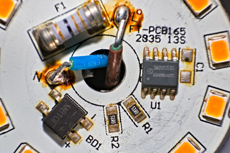

Dr. Szilikát
2835 tokozású COB LED létezik még 18 V névleges nyitófeszültségű is, ahogy látom a neten (1 W / 60 mA). Vagyis sorosan 6 x 3 V chip integrálva.
13 x 18 = 234 V lenne a sor nyitófeszültsége, a szinusz csúcsa ennél több, de azt már leszabályozza az áramgenerátor.
A LED-ek világában viszont létező dolog, hogy mondjuk 2 chip zárlatos lesz (a tokon belül, jelen esetben), marad 12 V névleges. Míg a többinek a 12 V kevés. Megfelelő tápról kellene tesztelni, akár egy 24 V-os tápegység is jó, ha az van kéznél, de ellenálláson keresztül.

Ez itt az. Tényleg nem arany, természetes fényben már reggel is másképpen nézett ki, lámpafénynél csillog hasonlóan, mint a másik oldali. Az ezüst meg csak a tokozás.
Ennyi alkatrész van rajta :

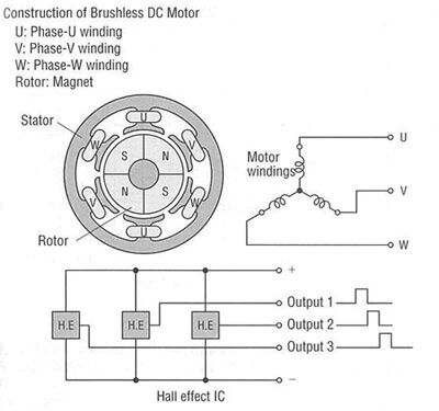

18 voltos akkupakk, 2,5Ah.
Tehát ezek szerint nem léptetőmotor, hanem egy állandó mágneses, hall IC-kel ellenőrzött poziciójú motor..
ViZion: Megvan a vezérlése, de az olyan mértékben integrált, mindent egybe fogó panel, hogy nagyobb munka lenne az alapján kibogarászni valamit...
Ebből a motorból kettő darabot adtam a srácnak(egy kerék motort, brutális lassító áttétellel, illetve a vágófej motorját, ami nagyobb, de nincs áttétele..), egyet megtartottam magamnak. -

A linkedről elindulva, a képkeresőn keresztül vannak infók. Bekötés:
https://www.samj.me.uk/posts/wheel_motors.html
Kötés értelmezése:
Tudni kellene, hány voltos akkuról működött és valami BLDC drivert nézni hozzá.

Ez jelenleg villan, majd halványan dereng. Én is várnék egy kondit, de hol a francban lehet... Persze nem egyszerű szétszedni, ha szét tudom, akkor lesznek képek.
Amúgy elég hasonló ehhez, amit betettél. -

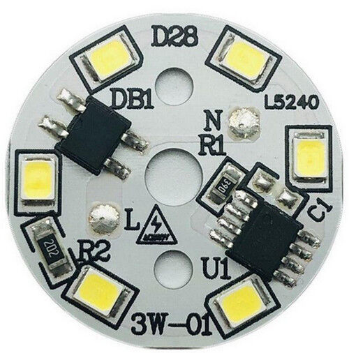

Dr. Szilikát
Vannak ilyen megoldások is, az IC egy lineáris / disszipatív áramgenerátor, az ellenállás egyik lábára megy, azzal konfigurálható a LED-áram.
De pufferkondi nélkül a nullátmenetnél nem világít, ami szemet fárasztó vibrálásban nyilvánulhat meg. Ha eleinte nem is feltűnő valakinek, de valószínűleg nem valami egészséges.

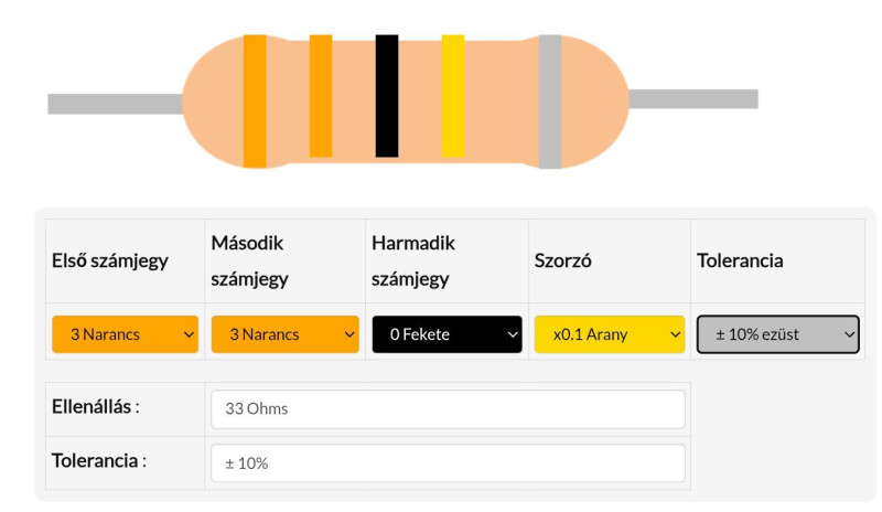

Á szuper, köszönöm!
Ha nagyon elveszek az ellenállások színkódolásában, akkor ezen az oldalon szoktam a színeket beállítgatni.
Az oldal szerint 5 sávval kódolt ellenállások esetében arany/ezüst színek nincsenek a számértékeket jelölő csíkoknál, arany/ezüst színek a szorzó és a pontosság értékeknél lehetnek. Persze szürke és narancs színek vannak a számoknál, azokat nézheted ezüstnek és aranynak
Ha az általad megadott színeket megfordítom, akkor az tényleg 33 ohmos ellenállást mutat

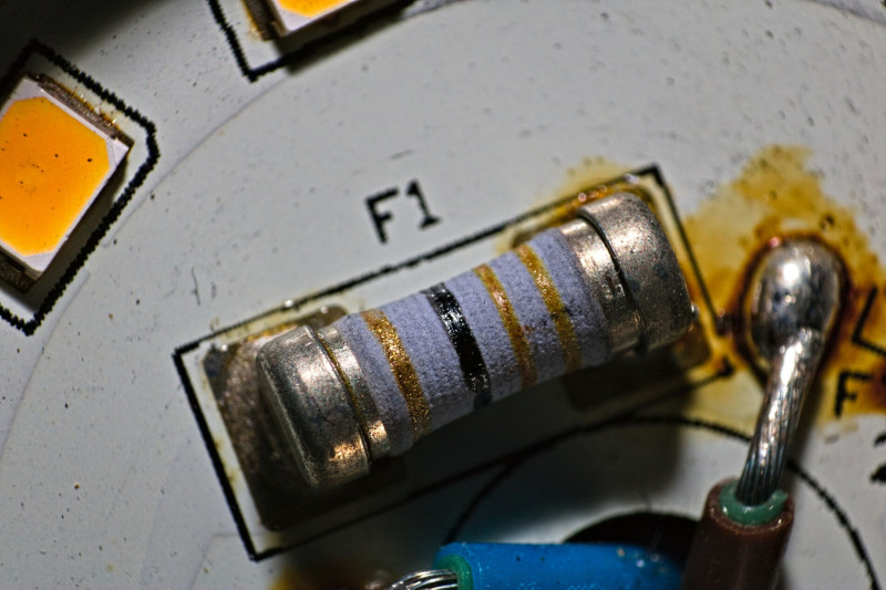

Dr. Szilikát
Nem kezdődik arany vagy ezüst színnel és egy fémréteg ellenállás nem szokott így módosulni sem. Nyúlás fogalma ismert ugyan, de viszonylag ritkább és nem így, hogy beáll szépen 33 ohmra, ami még reális érték is:
narancs
narancs
fekete
arany
ezüst= 33 ohm +/- 10 %
Kapacitív előtétes lámpában lehet 33 ohm, mivel a soros kapacitív előtét a bekapcsolás pillanatában kellemetlen áramimpulzust, kapcsolót beégető szikrázást hozhat létre, ha valaki pont a szinusz csúcsára indít rá, amit korlátozni ajánlatos.
Egy megnyúlt ellenállás (a ritkább találkozás mellett) jellemzően megviselt külsőt is mutathat, mert már annyit izzadt életében, magas hőfokon, hogy bele is fáradt.
PROTRON
Mennyire faék egyszerű az a LED lámpa?
Csak mert bizonyos digitális LED szalagok esetében pont 33 ohm ellenállás kell a zavar hatások csillapítására hogy ne vibráljanak a LED csipek a szalagban.
Lehet más okból is kereken ilyen értékű, nem feltétlen azért mert tönkre ment, vagy mert 1-esnek kellett volna lennie. -
Ezüst arany fekete arany arany
Ez milyen ellenállás lehet?
LED lámpában van biztosíték címén, ahogy azt szokták mostanában... 33 ohm mérek rajta, gyanús, hogy ennek 1ohm-nak kéne lennie. -
