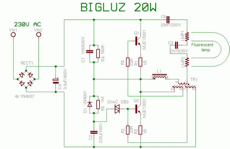

A Graetz-híd egy tokba van integrálva. Sok esetben a nagy pufferkondira mérve zárlat kimutatható, mármint nem a kondi zárlatos, csak közvetve, tehát ez ilyen gyorsteszt. Csak előbb feszültséget szokás mérni, hogy a kondi nem maradt-e feltöltve.
Van lehetőség az olvadóbiztosíték helyett izzólámpát betenni próbára, ilyen kisebb tápoknál 40 W megfelel. Legfeljebb nem mindenki tart már otthon izzót.

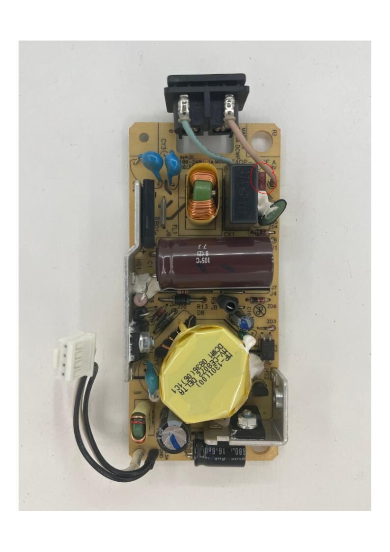

Segítsetek kicsit, azonosítani egy alkatrészt. ezen a képen, jobb felső sarokban karikázva. Barna kocka.
Én úgy sejtem, hogy ez egy biztosíték. Amin nem mérek folytonosságot.Ez egy 9002-es ps2 tápegység. A gép nem kap áramot, se kép, se hang. bejövő ac-t mérek eddig ez alkatérzsig, utána már semmitse. Úgy sejtem villámot kaphatot. Egyébként fillérekért vettem a gépet, mint működésképtelen eszközt.
A pát típusa: EADP-34CF illetve a sony így ismeri: 1-474-119-11. Kapcsolási rajzot nem találtam hozzá, csak a majdnemilyen modellhez.

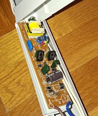

Puffer kondin van 312V.tordaitibi: nincs tapasztalatom ilyen javításával, de nem vagyok járatlan elektronikában.
Azért kédezem mit érdemes mérni. -
Szia ez egy elektronikus fénycső-előtét.
Javítása, ha nincs rutinod az ilyen kapcsolóüzemű önrezgő táp +elektronikus fénycsőgyújtó terén akkor kb. = a kudarccal.
Vagy veszel egy bármilyen 18W elektronikus fénycső-előtétet helyette, vagy kukázol egy hagyományos fénycsőfojtó+gyújtó kombót, vagy elengeded az agészet és veszel egy ledes fénycsövet. -
Ribi
Dr. Szilikát
#101176
Retek, tényleg hasonló ~3ohm körüli ellenállást lehet mérni a régi me az új csövön is.
Akkor az elektronika szart be. Hát megpróbálok méricskélni, de asszem ebből nem sok minden lesz. -

Akkor mellélőttem, mert azt hittem hagyományos fénycsőarmatúráról beszélsz.
Szerintem vághatod ki az egészet a fenébe. Ha van kedved szórakozni vele, el lehet szórakozni az alkatrészek ellenőrzésével. Az a kérdés, mi romlott el benne. (Kondenzátor, félvezető, egyéb.) Aztán lehet próbálkozni a hibás alkatrész cseréjével. -
Dr. Szilikát
Először a fénycsövet kellett volna kimérni, miután a két végén, két mérhető izzószál van. Nem neon, nincs benne neongáz, ami ebben van, amihez fénypor sem kell, miután az ionizált neongáz a látható tartományban emittál:
https://hu.wikipedia.org/wiki/Glimmlámpa
Az elektronikus előtétnél nem a feszültségre kell menni, hanem vagy működik, vagy nem. Pufferen 325 V DC. Az elv nem bonyolult, a kompakt fénycsövekkel megegyező:
http://www.pavouk.org/hw/lamp/en_index.html

Első körben az a kérdés hogy tudom kideríteni, hogy a táp a rossz vagy miért nem világít az új csővel. [kép]
Szétfeszegettem a tápot, így néz ki, csak ez van a lámpában. Hirtelen rámérve a biztosíték jó. De nem tudom mennyi feszt ad ki az egész. Lehet méricskélni? Nem adnak ki ezek sok feszt? -
baly81
Talán fényerőben nem érted volna el a hagyományost egy LED-es csővel kiváltani, de nálam nem okozott nagy élettani hatást... Alig észrevehető a különbség.
Nálam is tönkrement a tarolómban egy cső, a többi pedig elég fáradt (halvány) volt már. Kib*ßtam mindent az armaturából, csak a csőtartó foglalatokat hagytam bent. Újravezetékeltem, szerencsére gyorscsatis volt a foglalat. Belementek a led-es csövek. Kevesebb áramfelvétel ami 4×8W, (a 4×18W, +trafó veszteséggel -szerintem- minimum 100W). Fényerőben ennek ellenére nem igazán vettem észre módosulást, és nem meleg a cső (mondjuk alu hátlapos).
Amúgy nekem sincs halvány fingom sem, hogy mi lenne ez a sáv amit a boltos mondott. -
Ribi
Pult feletti neon világítás megpusztult, hirtelen felindulásból vettem egy másik csövet, de nem működik. Szóval utólag indulna a mi is rossz feltárás.
A foglalatban egy tápegység van "18w g13 t8" felirattal, semmi más, ami benne volt cső: YZ18RR26, amit vettem :Fénycső T8 18W F18W/865 daylight 6500K 26x590mm (59cm, 60cm) G13 FT8/18W/860.
Méretre jó. Oda volt írva, hogy van hagyományos meg három sávos. Ez nem tudom mit is jelent, 3 sávost vettem, mert abból volt. Ez számíthat?
A neon tápjának milyen feszültséget kellene kiadni?
Hogy álljak neki a hibakeresésnek, mit mérjek? -

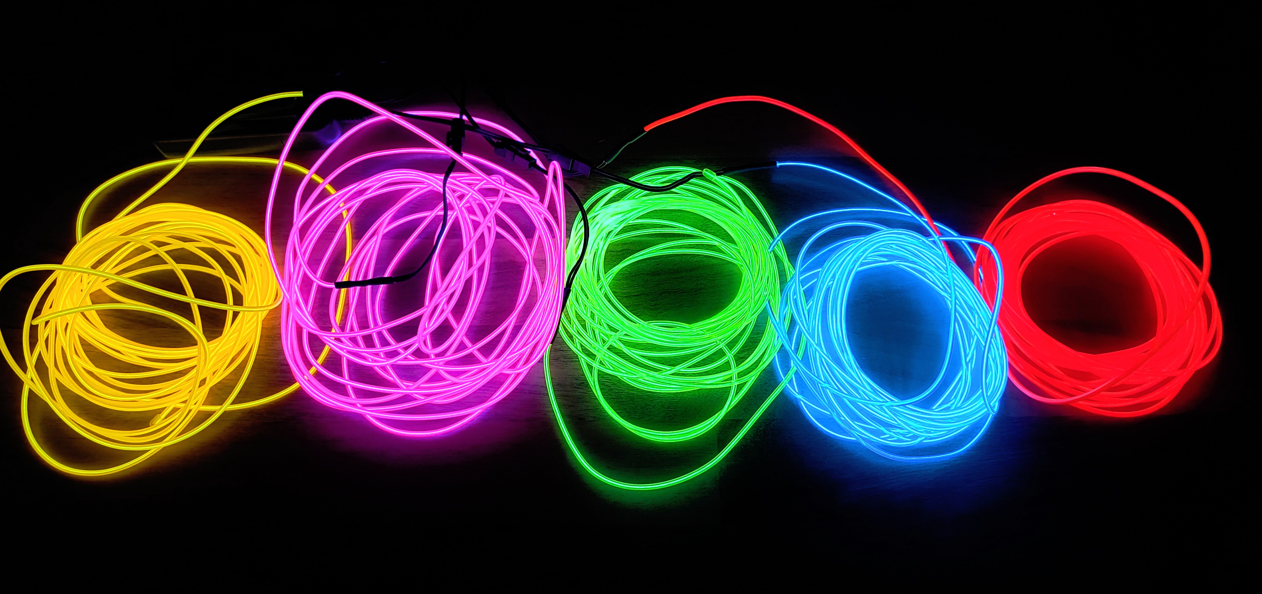

Egy példa, EL tape:
https://www.adafruit.com/product/415
Kétfelé vágható, mivel mindkét végén van csatlakozó, de azt írja, hosszúság nem számít. Van lent egy videó is a kötésről.

Temus cucc. Ott írja hogy darabolható. Az a baj hogy ez így már rohadt macerás időigényes. Balfasz voltam azt hittem ez a filament led ahol csak nyesed forrasztod és kész is a cucc... 3D nyomtatáshoz gondoltam például egy név vagy forma világítására de így már kuka az egész mert nem éri meg a belefektetett időt főleg ha eladásra kínálod tömegtermelésbe...

Az el szalag teljesen más mint egy led - gyakorlatilag egy légmentesen zárt, világító kondenzátor. Ennélfogva váltóáram/feszültség kell az üzemeltetéséhez. A feszültség nagysága is szinte biztosan több mint 3V. Típustól függen n*10V....n*100V szokott lenni, a frekvencia pedig n*100Hz....n*1kHz.
Nem mindegyik darabolható, ahol vetted ott kell utánanézni. Az nem lehet, hogy a vágásnál összezártad a két szálat benne? -

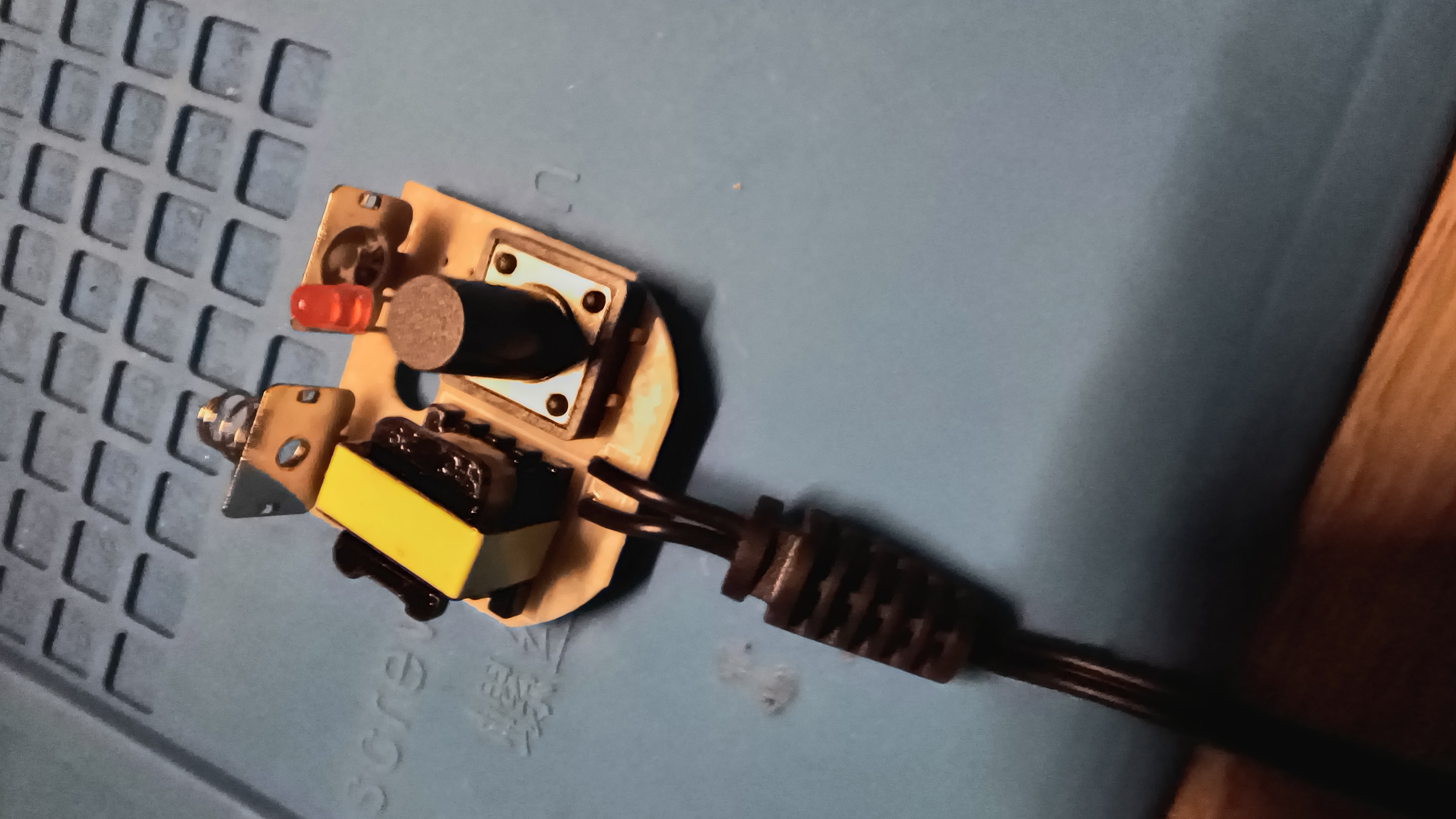

Köszönöm! Közben rájöttem hogy ez egy el vezeték foszforeszkálo anyaggal. A dobozka végén található vezetékbe egy sima 3 voltos led diódát dugtam és világított rendesen. Akkor jól gondolom hogy nincs feszültségnövelés?

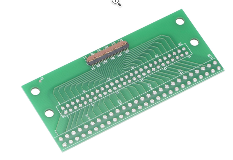

Nincs valakinek, vagy nem tudtok MO.i elérhetőséget 51 pin LVDS átalakítónak? 0,3mm raszteren én nem tudok már forrasztgatni.
[ilyesmi]
