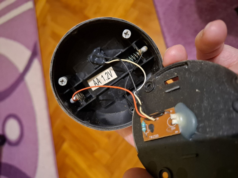

Van egy napelemes lámpám. Tölthető elem jó ezekbe?
Üdv mindenki!
Ötleteket szeretnék kérni. Adott egy kerti kis szökőkút, amit egy kis szivattyú működtet, ennek vezetékét kellene megtoldanom, hogy elérjen a konnektorig, viszont nem szívesen vágnám el, és zsogorcsövezném / forrasztanám. A szivattyú földelés nélküli kábellel csatlakozik a 230V-os hálózatra (kettős szigetelés?), és bár víz nem érné a dugvillát a kút alá elrejtve, mégis egy olyan megoldást keresek, amivel egy vízhatlan dobozba tudom tenni a hosszabbítót. Létezik ilyen?
Köszönöm a segítséget előre is!

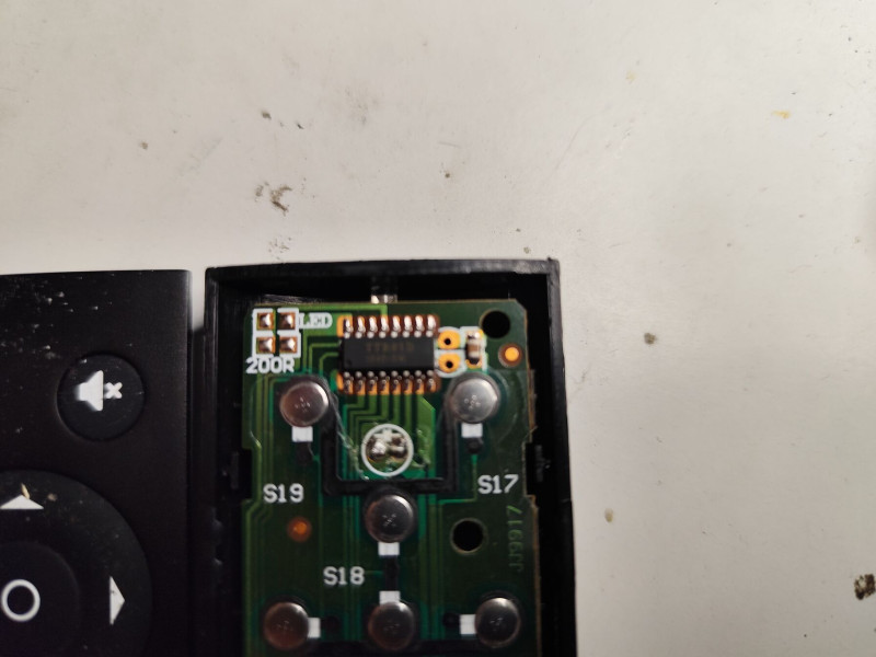

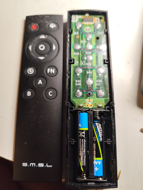

Megint sziasztok.
Egyik pillanatról a másikra, besz...rt a DAC-om távirányítója. Egy smsl su-9 [ilyen] távírányítóval. Mi mehet ezen tönkre ? Meg lehet mérni rajta valamit ?
Tudtok segíteni ? A led az elején az mérhető ?
