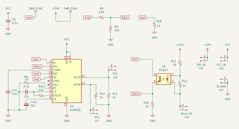

Probaltam egy kis kiserletet, de nem akar osszejonni, ha lattok valami egyertelmu elbacast szoljatok kerlek.
A lenti abra szerint osszeraktam SG3525-tel egy kapcsolast, es a TP1 / TP2 tesztpontokon szeretnem megnezni a kimenetet.
- a VCC es a +24V bemenetekre is 9V tapot kotottem, ugyanazt
- a neminvertalo bemeneten a Vref (5.1V) fele megy be, 2.55V kb.
- a Mock_IN-re funkciogeneratorrol adok be egy 100mVpp szinuszt 5.4V offszettel
- igy az invertalo bemeneten 2.55V korul mozgo szinusz megjelenikAzt varnam, hogy a tesztpontokon lassak valtozo kitoltesu negyszogeket, de semmi nem jelenik meg, 0V.
Tovabba az oszcillator (OSC) labon is csak vegig fix 4.3V DC-t latok, semmifele jelalakot.

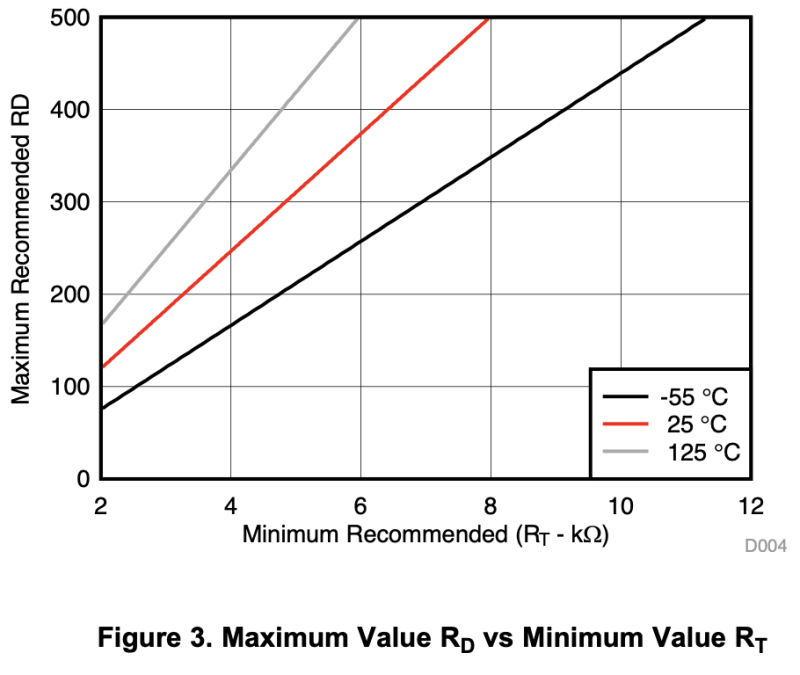

A Css1 a lagyindito kondi, Rd1 a deadtime-ot allitana, Rt1 + Ct1 a frekvenciat.
f_osc = 1 / (Ct1 * (0.7*Rt1+3*Rd1)) szerint = 10kHz

Az SG3525-hoz tudtok esetleg valami referencia tervet, vagy szajbaragos application note ilyesmit?
Talalok itt-ott rajzokat, de nem egyertelmu melyik erteku alkatresz miert akkora es miert van ott, stb.

Kapcsolouzemu ac/dc tap parametereit szeretnem szamolni, de a primer/szekunder menetszamnal nem jon ki a matek.
Bemenet 207-253V AC (292-358V DC)
kimenet 2x24V DC @5A azaz 240W
teljes hidas topologia
50kHz kapcsolasi frekvenciaNamost a nagykonyv azt mondja, a kitoltesi ido maximum a teljes periodus felenek 80%-a legyen (amikor a minimum a bejovo feszultseg), nehogy osszenyissanak a fet-ek.
Ez 8 mikrosec.
A dB legyen 3200G, egy megfelelo vasmagot meg keressek ki tablazatbol, kimeno telejsitmenyre es kapcsolasi frekvenciara vannak peldak.Faraday egyenletbol viszont nekem olyan fura ertek jon ki, hogy peldaul megfelelo vasmaggal a primer menetszam 4 lenne
A tablabol a 48kHz 200.1W a legjobb kozelites, ott 0.81cm2 az Ae.
De igy nagyon kevesre jon ki a menetszam.
Hol rontom ezt el vajon?
