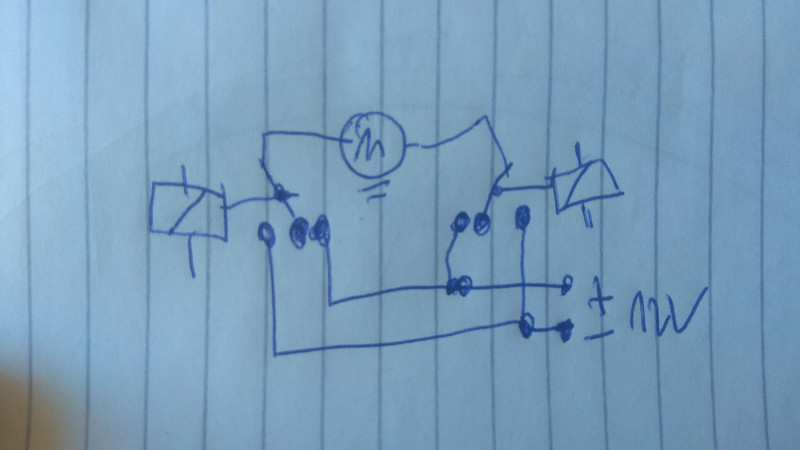

Ha relés volt ilyen vol.
Egyik relé-->balra forog
másik relé--->jobbra forog.
Mindkét relé elengedve--->rövidrezárt forgórész azaz teljes motorfék.
Ha rövidre zárja a H híd akkor elég gyorsan meg kéne állnia.
Lehet nagy a hajtás tehetetlensége ezért szükséges az ellenáramú fékezés viszont ezt nagyon be kell lőni mert nagy értéknél durva áramok folynak, ha rossz az időzítés akkor megállás után megindulhat visszafelé is akár.
Ilyesmihez kellene egy visszacsatolás, egy tacho a motortengelyre. -

Ennyit megér a nyugalom.Korábbi H-hidas meghajtásomhoz kérdésem van...
Fékezni tud a driver, a két kimenetet összezárja és GND-re köti, a motor generátorként dolgozik és fékezi magát. Ezt értem. De itt a "tápegység" egy 12 V-os autó akku. Annak ez mennyire probléma? Nem kaphat vmi áram löketet a negatív pólusra? Kellene erre valami védelem, vagy ezt is tudja a H híd? Esetleg a negatívot egy kis szondával ténylegesen földelni?
Elvileg a mostani vezérlő is így fékez(ne), de valamiért a programja bizonytalan, nem tudja időben megállítani, fordított polaritású feszültséggel is operál. Lehet csak sz@rul lett programozva, de a gyártó szerint ez ilyen és jó. -

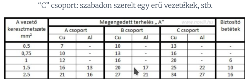

De kell.
Másfeleshez, 1,5mm2 kell 13A kismegszakító. és a 2,5mm2 az a legkisebb keresztmetszet amihez már megfelel a 16, sőt a 25A kismeg. is.
Új szabvány szerinti tartós áramterhelés:
0,5-->7A
0,75->10A
1,0-->12A
1,5-->13,5A
2,5-->21A itt egy bizonyos feltétellel engedélyezett a 25A kmsz.
A gond nem a zárlatnál van hanem a túlterhelésnél, egy 16A kmsz. 2 percre enged 20-22 ampert is amitől a 0,5 vezetékről leolvad a szigetelése.
Amúgy nem kell túlspilázni, pláne nem egy 5 méteres távon de a hálózati villanyszerelésben a 0,5, 0,75 és az 1,0mm2 nem engedélyezett, az 1,5 a legkisebb amit világítási körökhöz 10 vagy 13A kmsz.-val be lehet építeni.
Ez itt a mostani szabvány.
A kínai és egyéb csoda hosszabbítók gyártóit ez természetesen nem nagyon érdekli, ők 0,75-el gyártanak 25 méteres hosszabbítót védővezető nélkül.
De ha magadnak csinálod akkor valamennyire legyen normálisan kivitelezve.
Az 1mm2 határeset ha nagyon nincs más csináld azzal de látszik hogy ehhez maximum 6A kmsz-t ír elő a szabvány. -

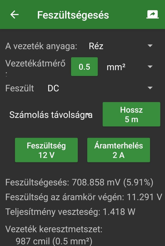

Elnézést, rosszul raktam fel a kérdésem.
A 2 x 0.5-ös sodort MTL-ből 230v-os hosszabbító készülne.
Erre a kábelre lenne dugva a két 12 voltos tápegység. Egyiken van a központi egység, másikra meg 3 vagy 4 kamera, az még nem dőlt el.
De mindkét táp 12V 2A amit tud leadni maximálisan. -
draco31 #100747 üzenetére
0,0178*2*5*2/0,5=0,712V esik a vezetéken.
A kamera nem fog 2 ampert felvenni még éjszakai infra módban sem.
Egy hagyományos átlagos kültéri kamera 0,3A, infrával 0,8-1,3A körül vesz fel.
Kb. 0,5V vagy kevesebb fog esni.Már ha jól értettem a kérdésedet és 2 kamera lesz, mindegyiknek külön tápja.
Ne tedd offba, teljesen jó helyen vagy.
Szerk. megelőztekhiaba na én nem applikációt használtam hanem a fejemet

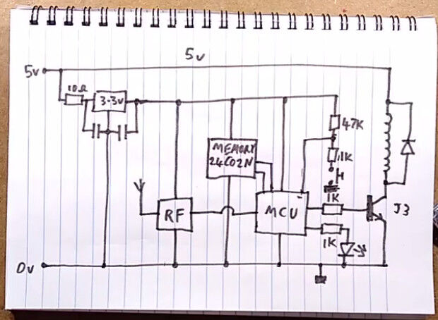

baly81 #100738 üzenetére
Itt van egyfajtának a vevőrésze, 5 V-os tápegység rajza külön szerepel a videóban. De ebben gyárilag van EEPROM, a felejtés ellen (24C02):
https://www.youtube.com/watch?v=9Pw7U0XFgUM
Tisztán elemről nem biztos, hogy sokáig menne. Aliexpressen is vannak un. Li-on UPS board és hasonló eszközök, ami megoldja a cella töltését és konverzióit. Nem mondom, hogy aki otthonosan mozog ilyen kis áramkörök barkácsolásában, annak ilyet kell rendelni és nem oldhatja meg egyéb módokon.
Simán megoldható de van egy sanda gyanúm, nem nagyon fogsz beférni a burkolat alá.
Talán 2032-vel, a tápfesztől függően 2-3 darab+diódás leválasztás elfér de az nem akku hanem elem. Pár évet el fog menni velük, ez a legegyszerűbb.
Hogy akkusítsd ahhoz még egy normális töltőkört is ki kéne alakítani. -

Ha esélyes lehet, akkor szétszedem és feltöltöm a fotót a NYÁK-ról.
Előre is köszi! -

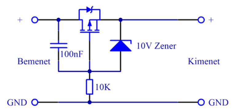

ViZion
tordaitibi #100734 üzenetére
védelemre autós 40 A relé lett, ócó, kell még egy dióda, egy led, meg egy ellenállás.
Mezei autó akku, 14 V körüli max fesz kehet, de nem tűnik újnak már.A mechanikai terhelés közel azonos, de ha tudnám az rpm-et az pontosabb vezérlést szülne...
A jelenlegi vezérlést mértem a motor felé, 6-6,3 V majd -3 V körül volt, amikor fékezett. Ez rövidzár lehetett és ezt mutatta?A h-hídban kimeneti oldal rövidzár védelem van... mondjuk azt lehetne, h a hídtól elvenni a tápot és a motort akkor összezárni, de rizikósnak tűnik, ha vmit félreprogramozok
ViZion #100733 üzenetére
polaritásvédelem szinte nulla veszteséggel P fettel
Ha nem szükséges pici lágyindítás, a 100nF elhagyható, ha soha nem lesz több a tápfeszültség a fet G-S feszültségnél, a zener is elhagyható.
Így kb. a faékhez közelít a kapcsolásTegyél egy minimális puffert meg kerámiakondit is, ha soha nem használja a kapcsolás tápzavar szűrésre akkor is elfér.
Nem fékeznék ellenárammal, ha az eredeti kapcsolás relés volt az is rövidzárral fékezett max, máshogy nem is tudott.
A felfutás gyorsítás ha nincs visszacsatolás a fordulatszámról és nem állandó a motor mechanikai terhelése akkor lutri.
Én minden ilyet, meg mást is, komplett ssr szivattyúvezérlést egyebeket villamossági boltban kapható dobozokba teszek. Ezek stabilak, tömszelencézhetők, 4 csavarral lekapható a tetejük ha kell.
Ha hűtőborda is kell, a helye kivágható és a borda kilógatható, szilóval tömíthető.
És így kívülre adja le keletkezett hőt. -

ViZion
Van egy érdekes feladatom. 12 V autó akkuról kell egy 250 W-os, két vezetékes DC motort meghajtani, irányváltással, fordulat szabályozással. A jelenlegi meghajtóban védelmet nem láttam, gondoltam arra azért szükség lehet...
A motor amúgy ált. 50-80%-on megy, fékezésére polaritás váltást használnak, ca. 25%-on, ezt nem tudom, h mennyire jó megoldás.
A jelenlegi relés vezérlés helyett H-hidas megoldás lenne: [link]
Polaritás és rövidzár/túláram védelem kellene, ebben kérném a segítséget.
A polaritás védelemre -a teljes terehelésre- megfelelő lenne egy graetz híd?
pl. ez vagy ez? És a kimenetre kell vmi pufferkondi, vagy itt DC-nél ez nem szükséges?
Itt mekkora melegedés, fesz esés várható? Jobb lenne vmi "gyári" polaritásvédő?
Meg tudnám oldani SSR-el is, hogy elsőként ez, majd a step-down és csak az esp kap áramot. Utána csak akkor kapcsol az SSR feszt a h-hídra, ha a polaritás is jó (pl. optoleválasztóval megnézi).Rövidzár védelem: a h-hídban van, de a bemenetre is tennék, legalább egy olvadóbiztit, csak nem találtam olyat, ami ~30 A-t tud (illetve csak autós késesben, nem tudom az mennyire szentségtörés olyat ide berakni).
Fentebb írtam már a fékezést, ez mennyire jó a motornak, milyen más megoldás lehetne?
A másik a gyors indulás. Nincs nagy teerhelés, de segítené a felpörgést egy kis boost? Tehát 50% cél esetén mondjuk 80-on indulna? Sajnos a fordulatról nincs visszajelzés, pedig okosabban tudnám vezérelni...Van más esetleg, amit hozzátennétek?
Köszönöm! -

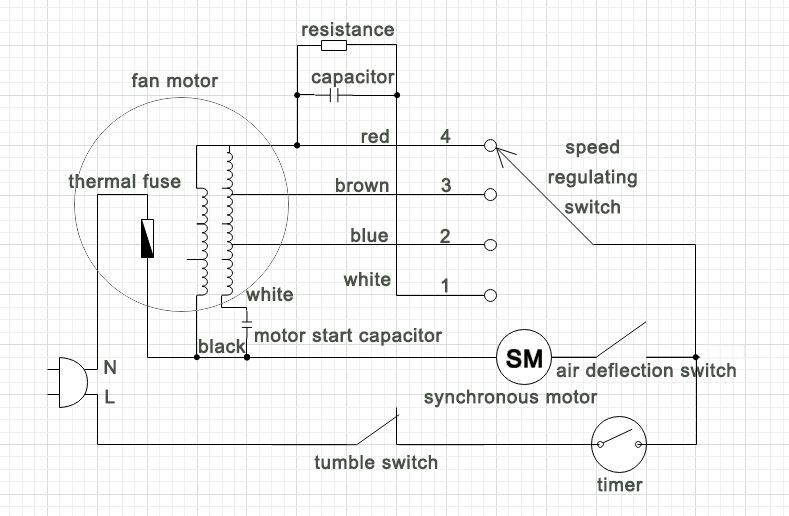

Hello,
Van egy ventilátormotorom (sok vezetékes, több fokozatú cucc, átlagos álló ventilátorban).
Nem forog, csak búg, de ha benyomom a tengelyt, akkor forog. MI tudja ezt okozni...? A tengely elég sokat mozog befele... (Kefe? A mozgás meg távtartó a tengelyen?)Köszi
Dr. Szilikát
MasterDeeJay #100701 üzenetére
Hasonlót láttam már, rugós tűk valószínűleg. Benyomható mindegyik, a tűk hegye beleáll az ónba, vagy ahová kell. Kézzel kell tartani, ebből következően.
