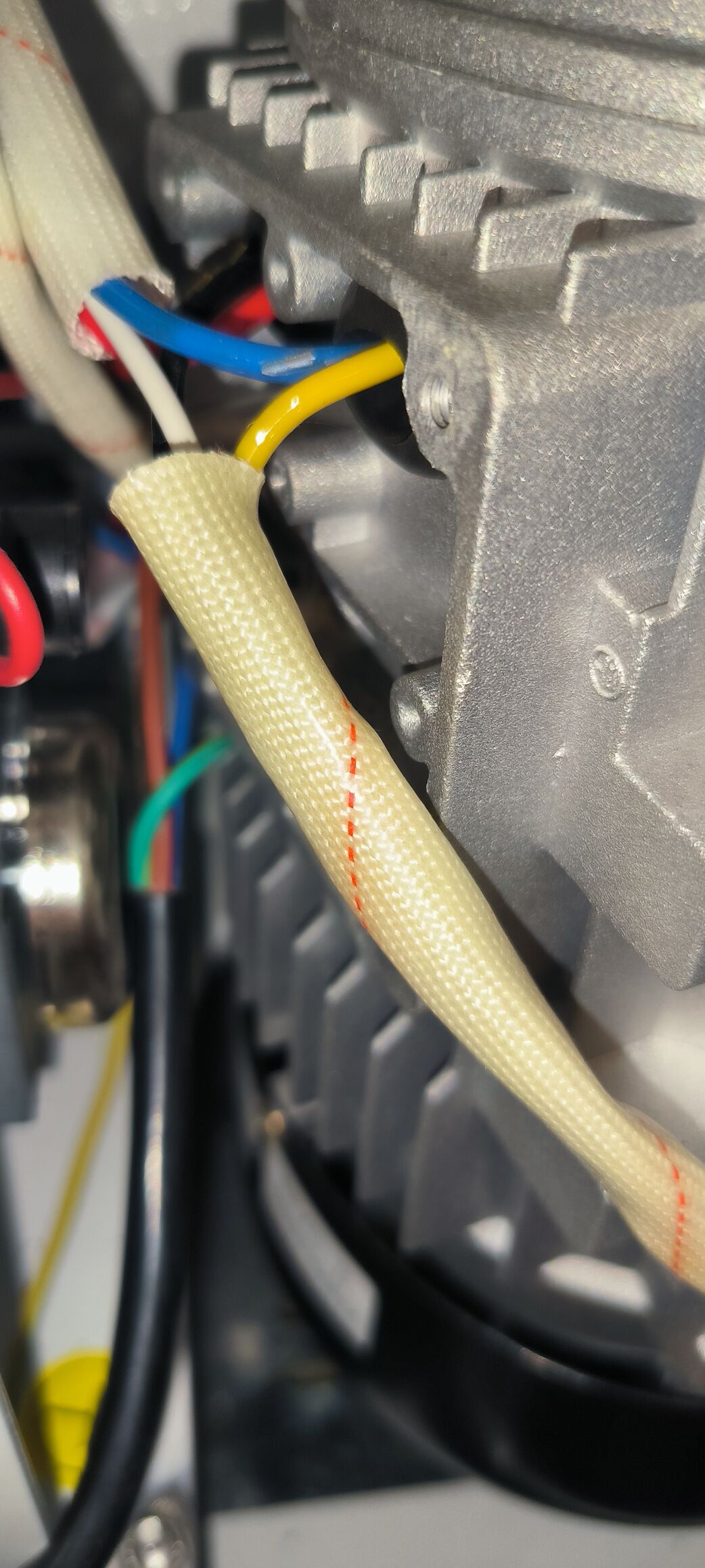

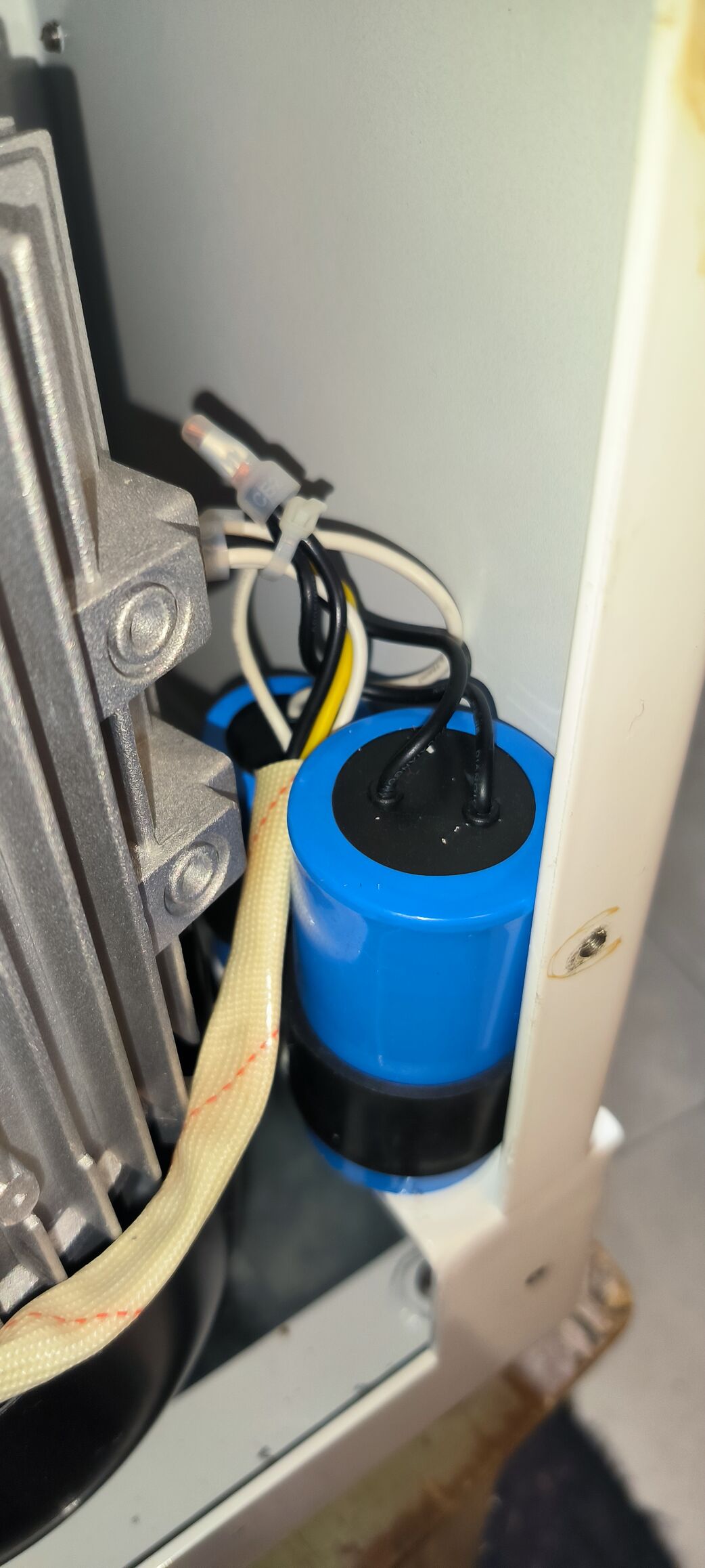

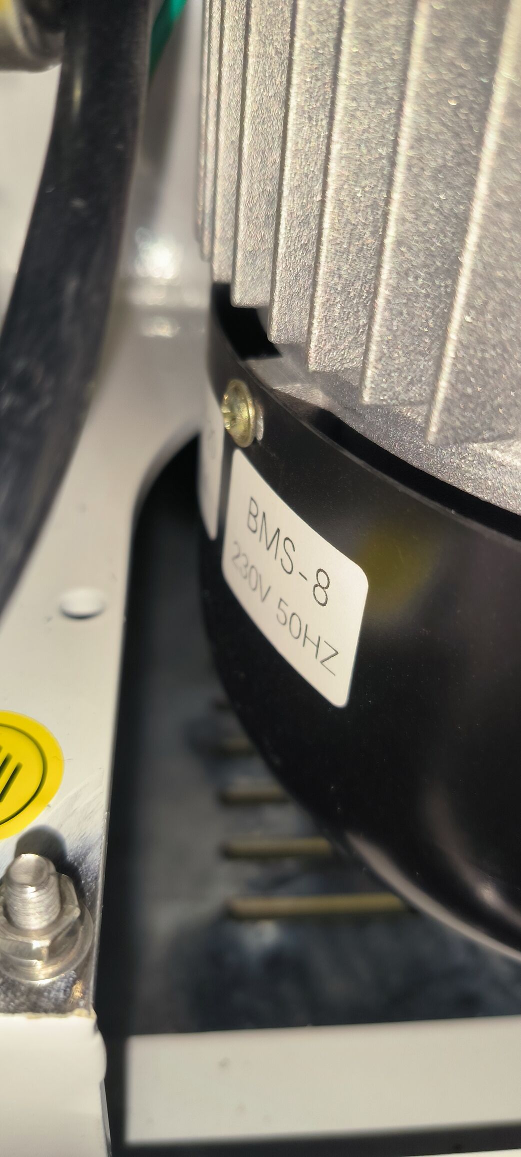

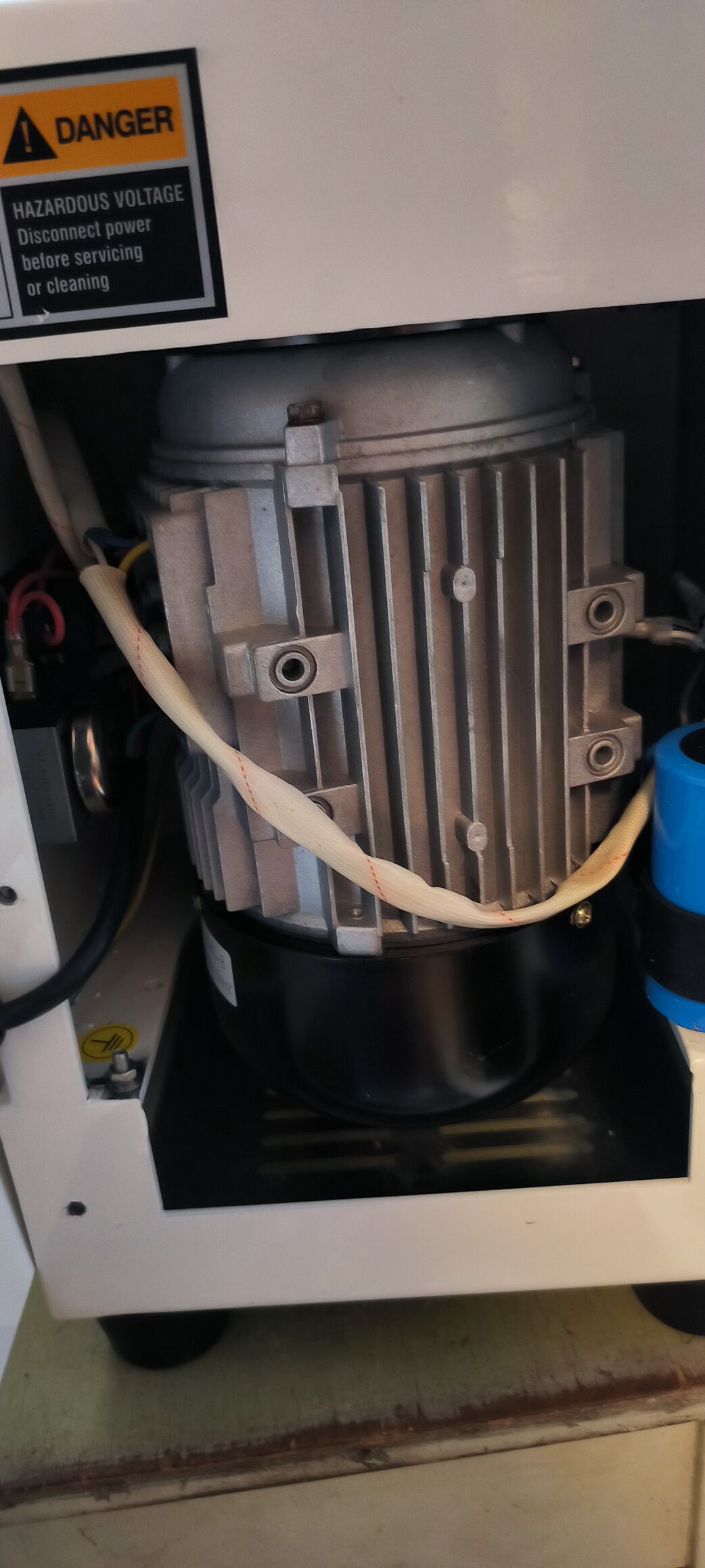

Abszolút hozzá nem értőként szeretnék tanácsot kérni
Adott egy 1 fázisú 450w-os motorral szerelt 1 sebességes dagasztogep.
Namost ennek a sebességet jó lenne csökkenteni illetve növelni, így mondjuk 3 sebességes lenne, nem kell fokozatmentes, de az se probléma.
Azt hogy milyen típusú motor van benne fogalmam sincs .
Néztem ilyen adapter szerű valamit amit bedugva a 220ba majd abba egy eszközt, egy tekerővel lehet pl fenyerot, sebesseget stb módosítani.
Kérdés ez működhet, vagy bármi más megoldás?
