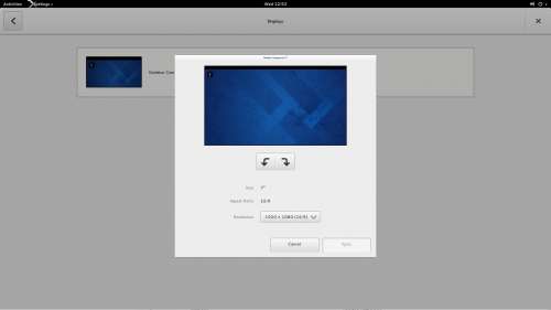

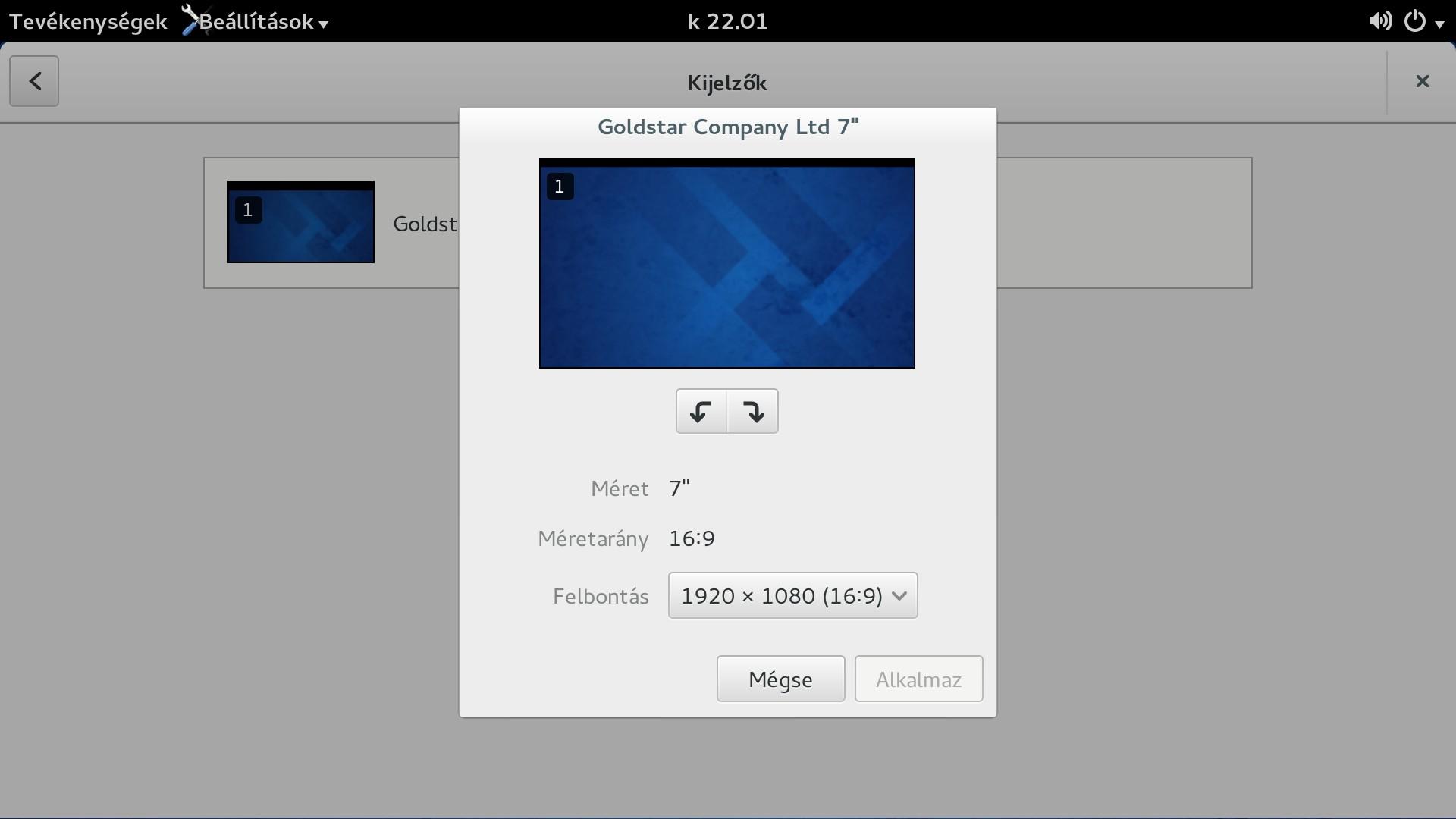

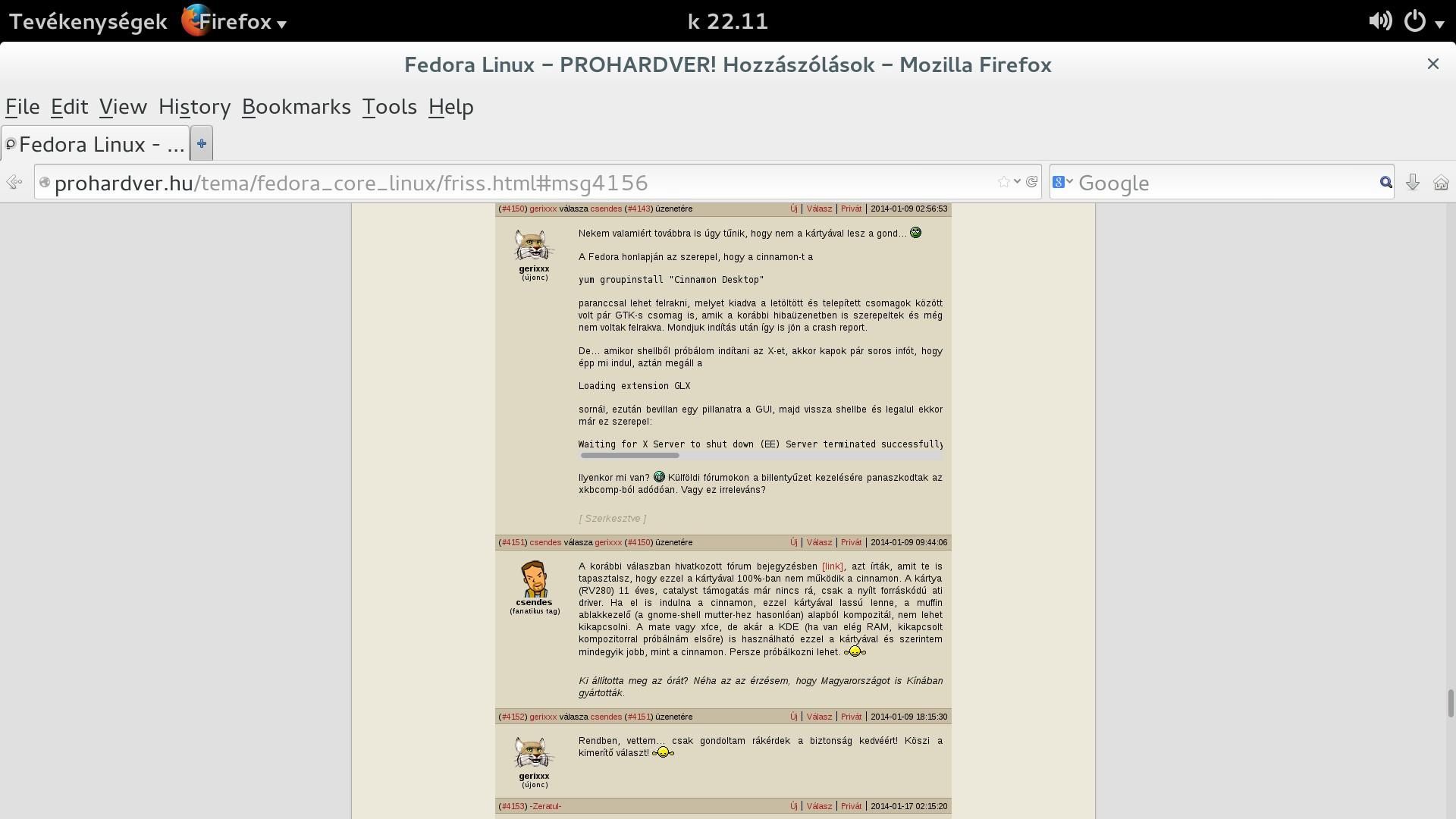

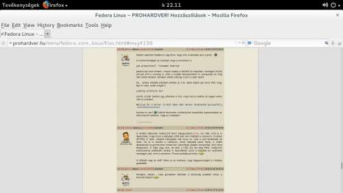

csendes
Az xorg.conf módosítása után az X-et újra kell indítani.
Lehet próbálkozni ezzel is hasonlóan, de kérdéses, hogy működik-e, 32''-re 69-es DPI:
Section "Monitor"
Identifier "Monitor0"
Option "DPI" "69 x 69"
EndSectionIlletve még működhet (mindig X indítás után):
xrandr --dpi 69 -
Bodz
Az igazi (elegáns) megoldás az lenne, hogy az /etc/X11/xorg.conf.d/ alá beteszel egy kézi konfigurációs beállítást (például 90-monitor.conf), 32'' kijelzőre valami ilyesmi [link]:
Section "Monitor"
DisplaySize 708 398 # In millimeters
EndSection
Viszont ez nem biztos, hogy működni fog.
A másik megoldás a gnome-shell-ben a gnome-tweak-tool, ott a Fonts fül és a "Text scaling factor" -
csendes
Section "Monitor"
EndSection

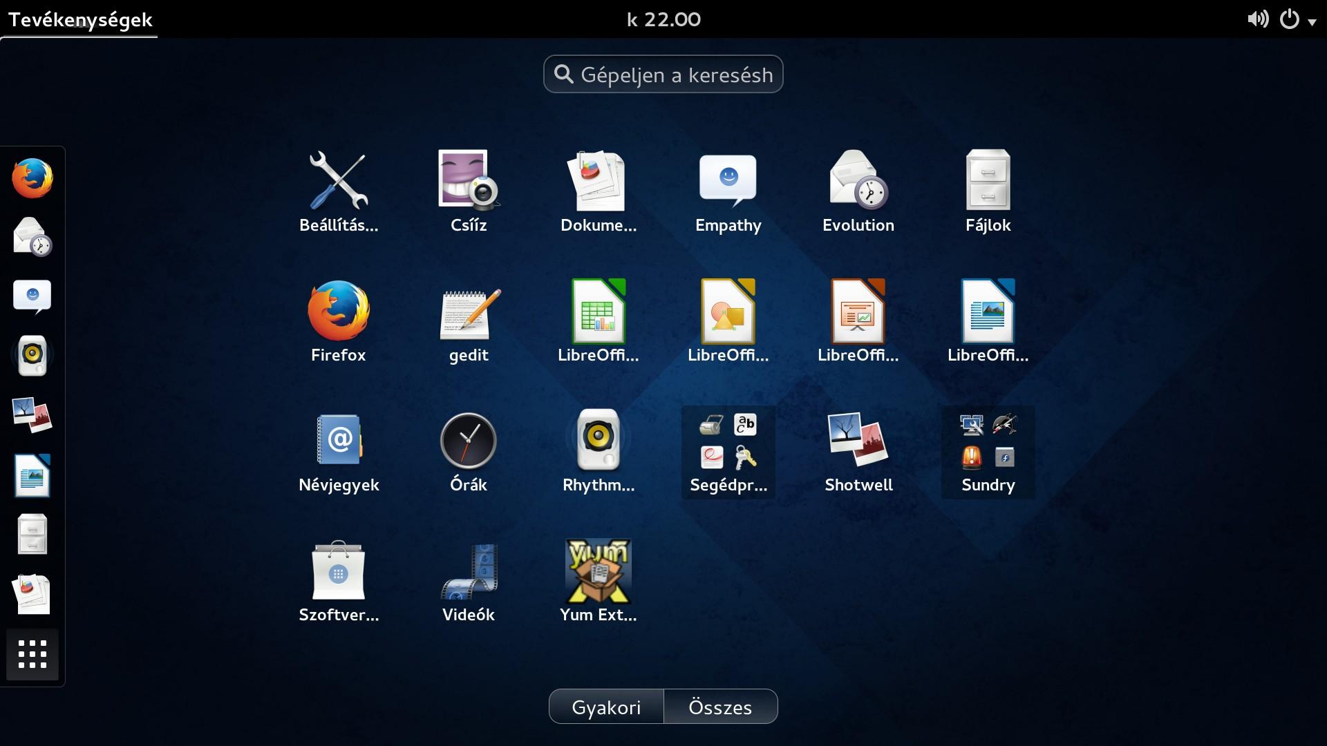

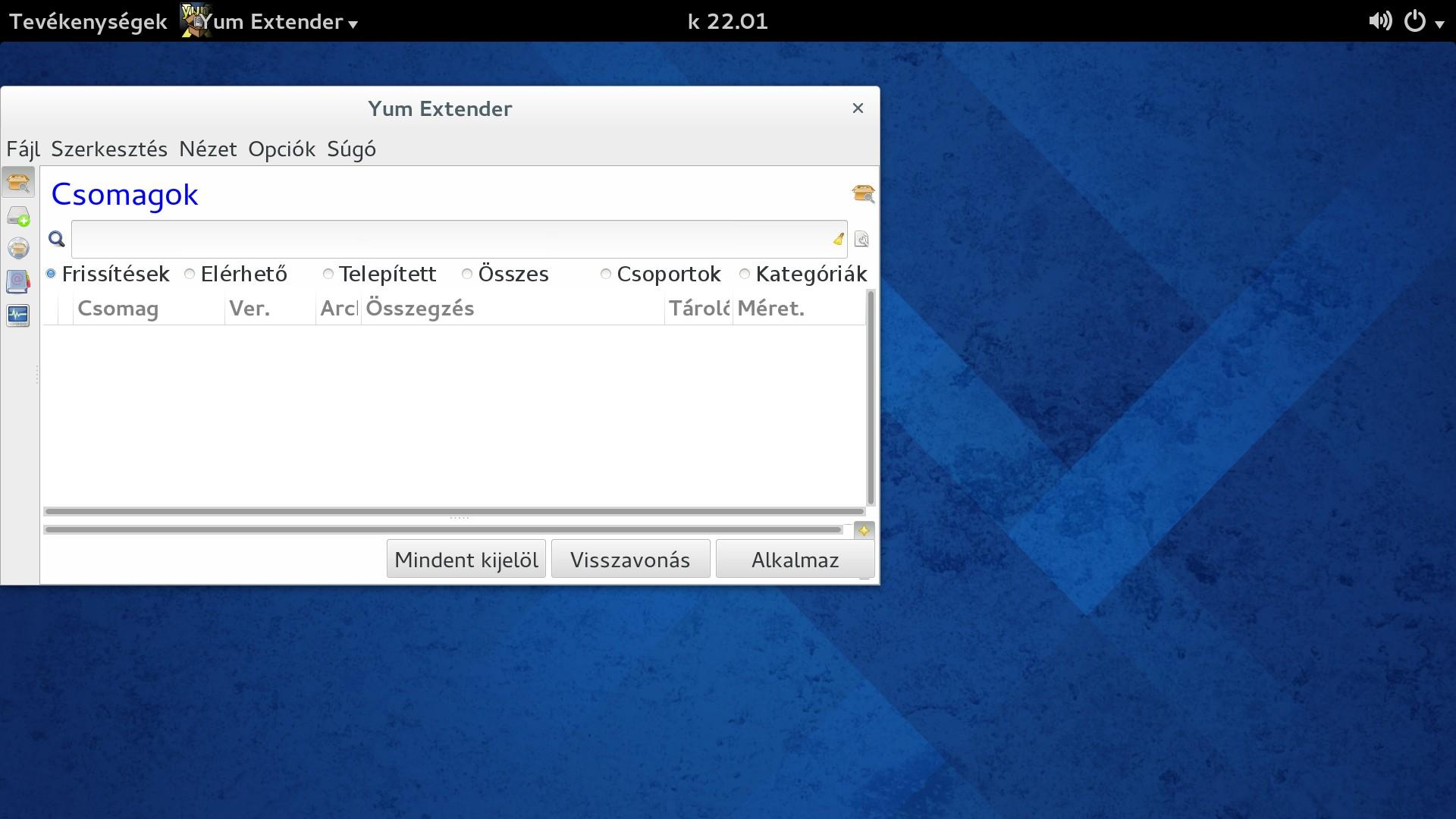

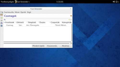

ViZion
Yum extender kell Neked, semmi kétség
Én azt használom, meg csináltam pár scriptet, néha az is hasznos, ha valamiért ez nem működne. -
