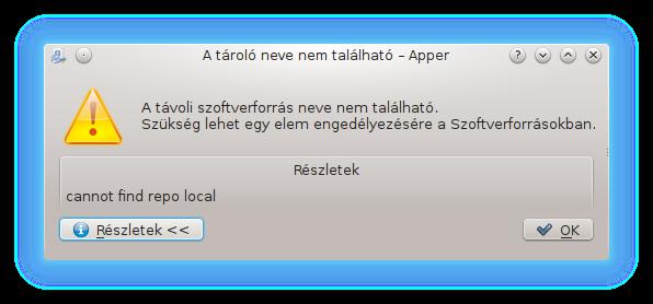

Hát ez a KDE spin sem az igazi. Szokni kell. Bár a telepítő ugyanaz a példásan egyszerű magyar felület, a feltelepült KDE angol lett. Sőt a System Settings-»Locale-»Languages fülén sincs ott a magyar. Csak az american englisht lehetne betenni a prefered listába.
A telepítés leírása azt tanácsolja a djam ki a su -c 'yum groupinstall <language>-support' parancsot.
Igenám, de a yum grouplist parancs nem magyar nyelvtámogató csoportot. Sőt látszólag semmilyen nyelvtámogató csoportot nem mutat.
Vagy ezt a leírást köcetve 1esével tegyem fel a hunspell, hypen, kde-l10, mythes, texlive... csomagokat? Mindegyiket? Lövésem nincs mit csinál a texlive...Én bénázik, vagy ez az "apró" infó tényleg hiányzik a https://spins.fedoraproject.org/hu/kde/#support oldalról?
Ismeri vki az oldal karbantartóját? Rá lehetne beszélni ennek a pár mondatnak a beszerkesztésére? -
