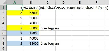

Hello,
Egy olyan fuggvenyre lenne szuksegem, amivel az excel kepes eldonteni, hogy az 1 flottahoz tartozo kocsik kozul melyiknek a legmagasabb a rendszama.
Ha legalább Excel 2007-et használsz akkor az ÖSSZESÍT függvénnyel megoldható a legnagyobb rendszám keresése (A oszlop flotta, B rendszám, C-E oszlopok dátumok; 5000 sorig múködnek a képletek):
=ÖSSZESÍT(14;6;$B$2:$B$5000/($A$2:$A$5000=A2);1)Bármelyik Excel verzióban pedig az alábbi tömbképlet működik:
{=MAX(HA($A$2:$A$5000=A2;$B$2:$B$5000;))}A fenti képletek vmelyikét választva a calculated cellád képlete:
=HA(csodakeplet=B2;E2-D2;E2-C2)Ha a rendszámod alphanumerikus, akkor ezt tudom javasolni:
=HA(SZORZATÖSSZEG(($A$2:$A$5000=A2)*($B$2:$B$5000>B2))=0;E2-D2;E2-C2)üdv

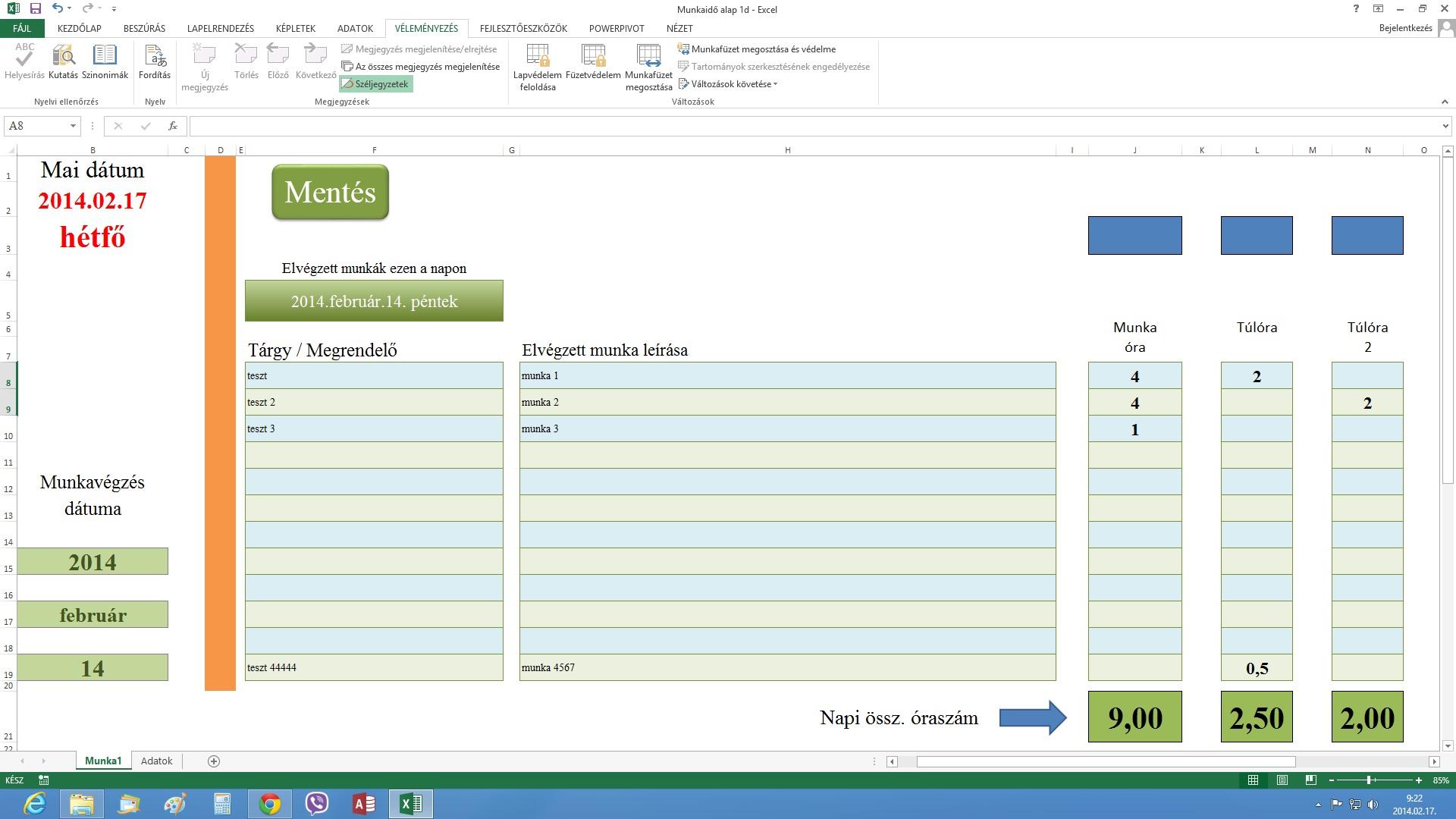

Nincs szükség a B1:C2, és D1:D7 tartományokra.
A Mutt által írt makróba egyetlen sort kell beírnod a tInput.SetFocus sor alá:Label1 = Format(Weekday(Range("A1"), 2), "dddd")
A Label1 Caption tulajdonságából töröld ki a Label1 szöveget, mert az zavaró.
Látod, itt nem textbox, hanem label szerepel, mert ezt nem a felhasználónak kell megadnia, hanem a bevitt dátum alapján a makró írja be.
A füzetben is elég lenne a B1 képlete, ahol a formátumot az egyéni kategóriában nnnn-nek állítod be. Erre csak akkor van szükség, ha a lapodon is rögzíteni akarod, hogy a bevitt dátum milyen napra esik. Még jobb, ha egyáltalán nincs függvény a lapon, hanem a weekday-es sor után a makróba beírt
range("b1")=label1 sorral fixen megadod a cellába a napot. -

Közben még egy akadályba ütköztem és valószínűleg nem ez lesz az utolsó:
Adott egy texbox, amely le van zárva:
Értéke pl. a C1 cellára mutat, mely az adott dátumhoz tartozó napot tartalmazza a HÉT.NAPJA függvény segítségével.
A problémám az, hogy a dátum egyszeri megváltozását követően a C1 cellában lévő képlet kitörlődik és onnantól kezdve kezdve változatlan, fals értéket mutat.
Létezik olyan kapcsoló a textboxban, amellyel a cella tartalma nem íródik felül?
Vagy van erre valami megoldás? -

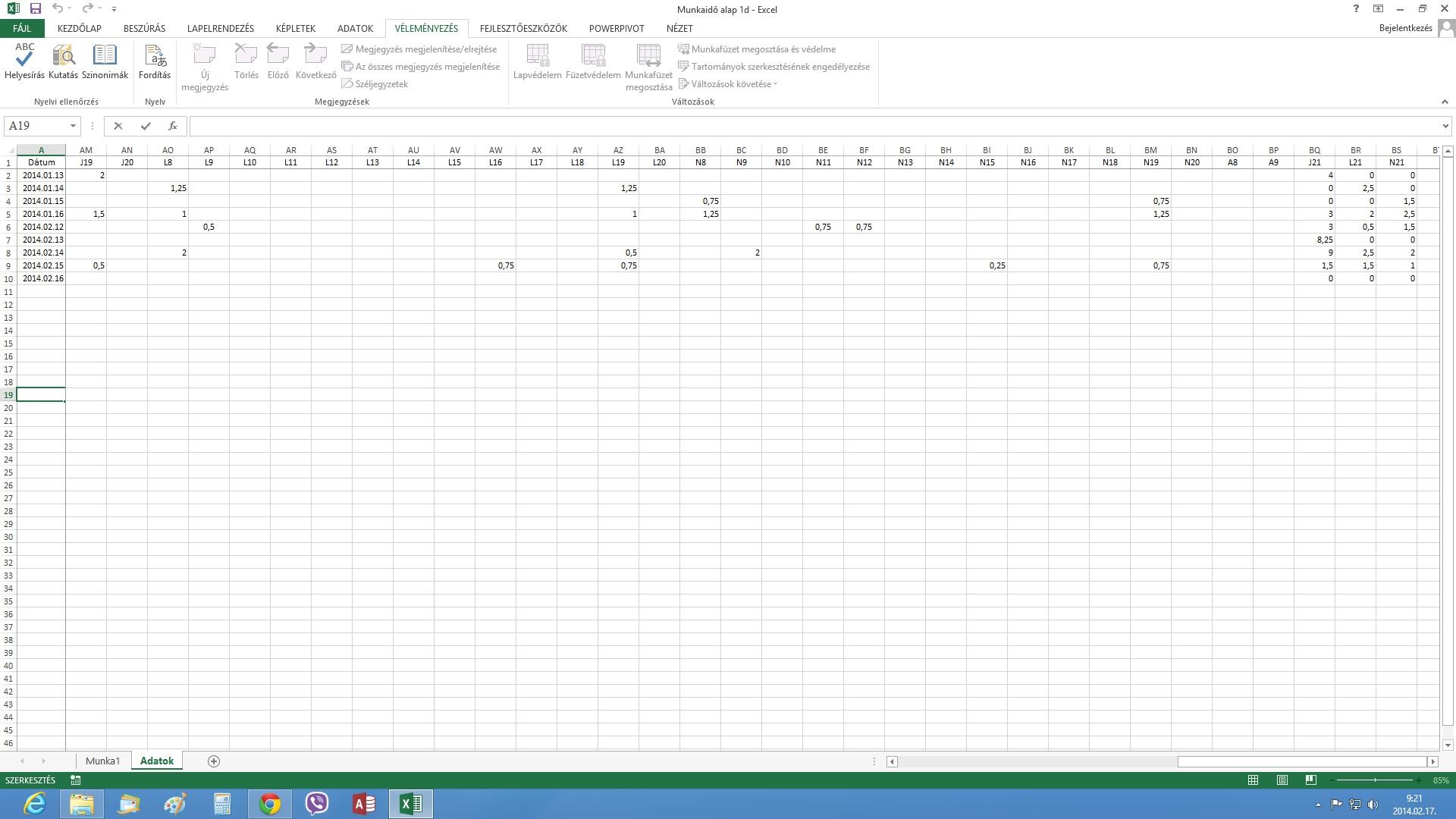

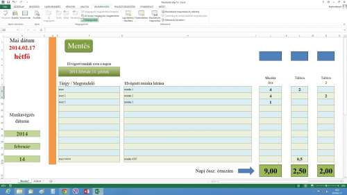

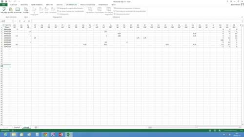

A következőkben kérem megint segítségeteket.
Adott egy két lapos füzet. Azt szeretném elérni, hogy az adatok lap BQ, BR, BS oszlopainak értékét szummázná a munka 1 lap J3, L3, N3 cellájába, de csak azokat, amelyeknél az év és a hónap megegyezik az adatok lap A oszlopában. Tehát a 2014 januáriakat adatok BQ-ból munka1 J3-ba, BR -ből L3-ba, és BS-ből N3-ba.
És mindig az a szumma érték látszódjon J3,L3,N3-ban, ami dátumilag a munka1 B15, B17 cellája szerint aktuális.
Tehát ha a B15, B17 értékeket változtatom, akkor annak megfelelően szummáza az értékeket az adatok lap megfelelő oszlopaiból a munk1 lap celláiba.
Remélem érthető.

Szumha, vagy szumhatöbb függvény használatával kapcsolatban lenne egy problémám, de az is lehet, hogy szimplán nem jó függvénnyel állok neki a problémának.
Van egy adatbázisom, amiben az egyik oszlop a dolgozók nemét tartalmazza (0 nő, 1 férfi), egy másik a korukat, a harmadik pedig az órabérüket.
Ebből kellene meghatároznom a 35 évnél idősebb nők összes bérét egy órára.
A szumhatöbb viszont nem kezeli a >35 kritériumot, azt írja, hogy hibás a beírt képlet. Sima szumhával szépen kijön ha csak a nők fizetését akarom, de a második kritériumot, miszerint 35 évnél idősebb legyen, nem tudja kezelni.Persze sorbarendezéssel meg tudom csinálni a feladatot, de ennél elegánsabb megoldást szeretnék.
