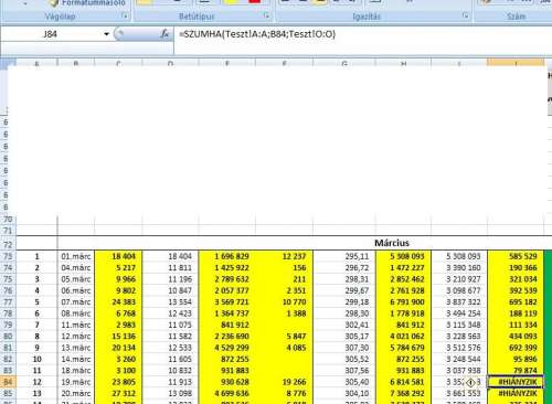

Mert ezt írtam be, de azt írja hibás a képlet =SZUMHA(A:A;<0) -
Kal-El
