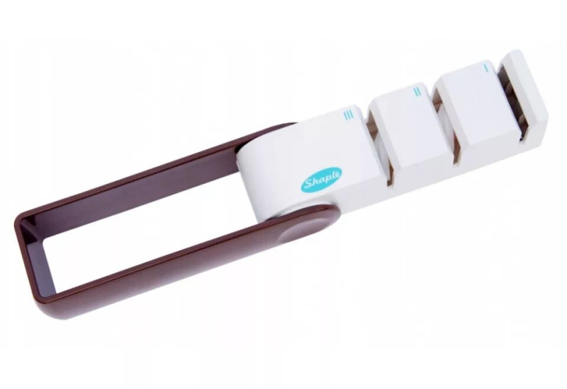

Ez 3 lépcsős, ahol az első az gyémánt (gyanítom, csak gyémántpor egy fémfelületen) és a durva munkát csinálja, a másik kettő pedig már kerámia. Ez egy japán eszköz és nem kizárt, hogy eltér az élszög az európai késektől, szóval figyelni kell.

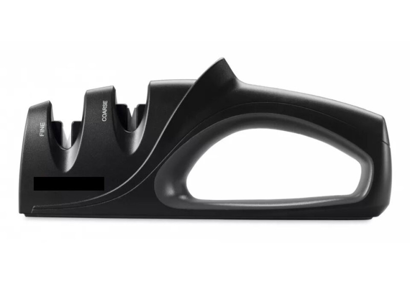

Itt az első az karbid, ami a durva munkára jó és a második kerámia. Ez európai eszköz és valószínűleg a legtöbb európai késhez jó, mert a szokásos 20°-os élszöget használja, de van európai kés, ami ettől eltér.
Ezeknél a hétköznapi fenéshez a kerámiát kell használni és ha szükséges élezni, akkor a gyémántot, vagy a karbidot. Persze, aki hajlamos kézi fenésre, ott a fenőacél a javallott, mert ott az eltérő élszögeket is tudod fenni. Ugyanakkor itt meg az élezéshez is kell valami, ami jellemzően fenőkő (Megint a magyar nyelv furcsasága, hiszen fenőkövet sokszor inkább élezéshez használunk.), amit szintén meg kell tanulni használni.

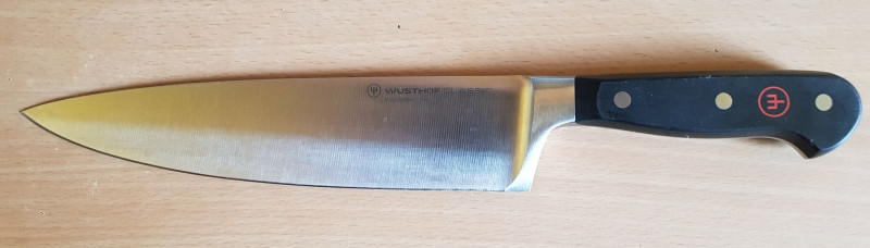

Valójában csak egy olyan kés van, amiről azt tudom mondani, hogy minden háztartásba kell és az a 20 cm-es séfkés. Az ennél kisebb időnként kevésnek bizonyulhat (tapasztalat), de ennél nagyobbra nagyon ritkán van szükség. Persze ez csak akkor igaz, ha megfelelő a minősége és meg van a kellő vastagság és ezzel a tömeg is.

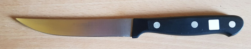

Nálam a „kicsi” konyhai mindenes, az egy 12 cm-es steak kés (nem fogazott, hanem sima élű). Valószínűleg ez azért alakult így, mert amikor a szokásos 7-9 cm-es totál életlen volt, apám a kezembe adta a saját szalonnázóbicskáját, ami kb. ez a méret. Persze miközben én a bicskáját használtam, megfente a kis vackokat, hogy anyám is tudjon mivel dolgozni!

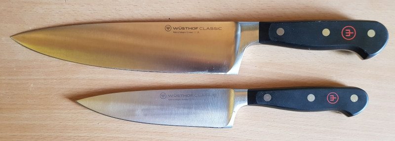

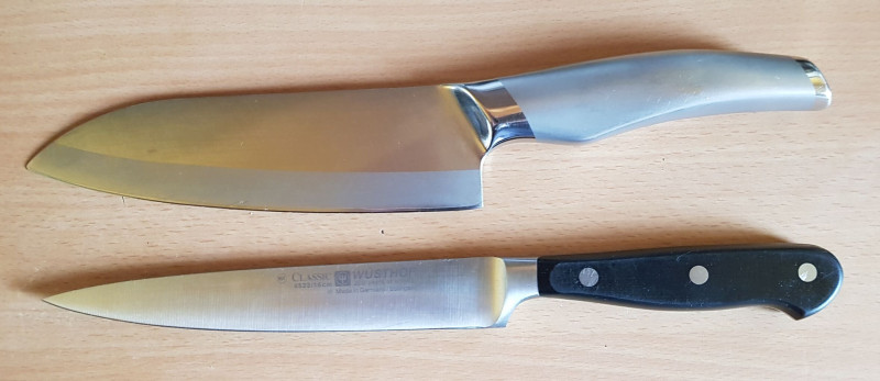

Amit én nagyon szeretek az a 14 cm-es séfkés. Tudom, hogy nagyon kicsinek tűnik és én sem tudom, hogy először miért vettem ilyen méretűt (is), de azóta is a kedvenc késfajtám. Meg van a kellő tömege, hogy keményebb dolgokat is fel lehessen vele aprítani és sok esetben szeleteléshez is elég és közben jól irányítható, mert kicsi. Ettől függetlenül még senki másnál nem láttam ilyen kést!
A 20-as mellett fotóztam, hogy lehessen látni a méretet.
Nekem van még egy 16 cm-es vékony, keskeny pengéjű szeletelőkésem, ami általános célokra teljesen jó, de közben eléggé rugalmas, hogy akár filézőkésnek is lehessen használni és egy 17 cm-es santoku, ami ténylegesen japán, annak minden előnyével és hátrányával.

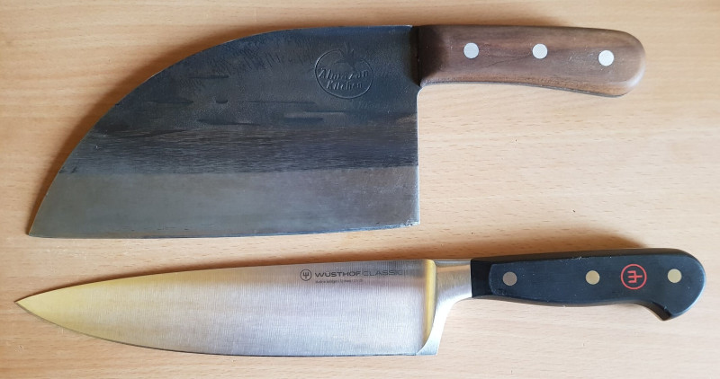

Van még egy késem, ami abszolút szerelem volt, de nem ajánlanám senkinek (Aki eddig próbálta nem tudott bánni vele) és ez a szerb késként ismert akármi (vannak már utánzatok, de nekem az eredeti van). Leginkább olyan, mint egy santoku és egy bárd félresikerült szerelemgyereke.
A szokatlan forma és a nagy tömeg ellenére én nagyon jól tudom használni, akár finom munkához is, de valójában nem ezért írok róla, hanem azért, mert ez kovácsolt szénacél.
A rozsdamentes acélok korában a szénacél már ritka (japán késeknél futólag említettem), de nem lehetetlen, hogy valami öreg rokon fiókjában még fellelhető ilyen anyagú kés és nem érdemes kidobni. Igaz, hogy nem rozsdamentes és ezért nagyobb odafigyelést igényel, de nagyon jó tulajdonságai vannak. Szívós, tehát nem törik és nem csorbul. Könnyű fenni és élezni, de közben jó az éltartása és akár nagyon finom él is húzható rá, szinte mint a borotva (Mondjuk azért ez már inkább a magasabb minőségűekre értendő.).

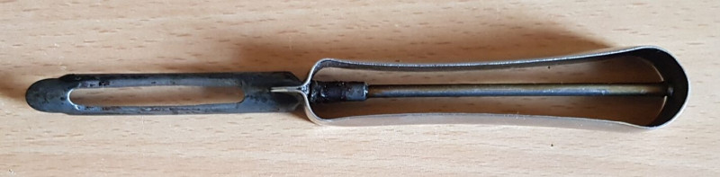

Nagyanyámnak volt egy öreg, angol zöldséghámozója. Én pont ugyan olyan kinézetűt tudtam venni 22-23 éve az IKEA-ban. Persze ez nem angol. A pengéje kovácsolt szénacél és azóta is tökéletesen teszi a dolgát.
