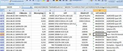

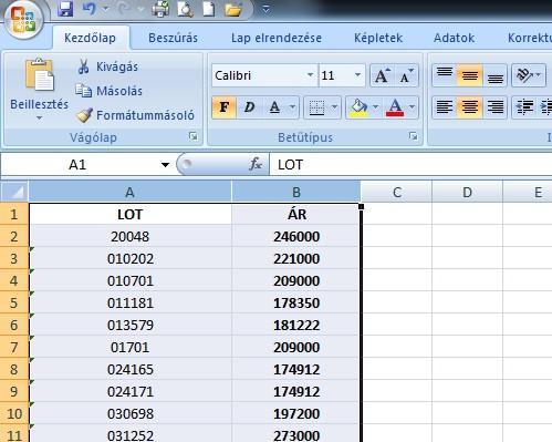

Ezt gondolom nekem akartad írni. Sajnos még mindig nem működik, egyszerűen az agyam elszáll.
Adott egy keresési érték, jelen esetben "20048". A keresési (vagy inkább találati) listába bevittem első, azaz legelső helyre és nem találja meg. Ha ráküldtem a HAHIBA és a FIX függvényeket, akkor még ráadásul eléggé szét is esik optikailag.
Miért nem akarja azt a bizonyos "20048"-at megtalálni?
