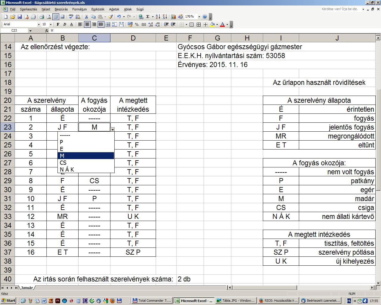

Szia,
Detroitw megoldásához egy másikkal csatlakoznék.1.) A D22 : D37 cellába a megtett intézkedésnek kellene kerülnie, az I36 : I38 tartományból a következők szerint.
Érintetlen, fogyás és jelentős fogyás esetén T, F.
Megrongálódott esetén Ú K új kihelyezése
Eltűnt esetén pedig SZ P szerelvény pótlása.A szerelvény állapota mellé (K oszlop 21-25) felvenném az adott tételhez tartozó megtett intézkedést (ha zavar,akkor fehér betűszínnel, így nem látszik).
2.) Így a D 22:37 cellák függvénye egy fkeres lesz, mégpedig: fkeres($D22;$I21:$K25;3;0). Tehát keresse meg a D 22:37 cellába beírt adatot az I 22:25 cellákban és ha talál azonosságot, akkor a K 22:25 cellákból vegye az eredményt.
Ha kinyomtatni is kell a táblázatodat, akkor a nyomtatási területből hagyd ki ezt a segédoszlopot.2.) A C22 : C37 tartományba, ha az érintetlen, és az eltűnt cella után berakná magától az 5 darab minusz jelet jó lenne (bár, hogy én hogy raktam be már nem tudom, mert mindíg valami képletet hiányolt).
Megoldása:
I29:I33 cellákat kijelölöd, majd képletek menüben a név megadása pontban adsz neki egy nevet (kártevő pl).
C22: C37 cellákat kijelölöd, majd az adatok menü érvényesítésnél kiválasztod a listát és a forrás a következő függvény lesz:
=HA(VAGY($B22="É";$B22="E T");$I$28;kártevő)
Azaz, ha a B 22:37 cellákban "É", vagy "E T" szerepel, akkor az érték amit ki lehet választani a "------" (a függvényben rögzítetten ennek a cellának a címe szerepel), ellenkező esetben a kártevő tartományból lehet értékeket választaniÜdv,

Még egy olyan bajom lenne, hogy csak a kijelölt cellákat lehessen módosítani, mert magam is folyton véletlenül rossz helyre próbálok írni. -

I41-J45 hogy láthatalan legyen állisd át a szöveg színét fehérre (vagy amilyen a háttér)
de ha nem akarod ezeket beírni akkor így is megoldható a
D22 tartalma:
=HA(B22="É";"T, F";HA(B22="F";"T, F";HA(B22="MR";"Ú K";HA(B22="E T";"SZ P";HA(B22="J F";"T, F";"")))))az hogy a C22 : C27 -be megmaradjon a lista arra passzolok
max olyat lehet hogy E22:
megcsinálod a listátés a C22:
=HA(B22="É";"-----";HA(B22="E T";"-----";E22)) -

ez esetbe ezeket javasolnám:
D22 tartalma:
=FKERES(B22;$I$41:$J$45;2;0)emiatt
I41-J45 tartalma:
C22 tartalma:
=HA(B22="É";"-----";HA(B22="E T";"-----";""))itt érdemes feltételes formázást használni hogyha nincs "-----" akkor pl. a cella legyen piros színű
amint beírod a helyes értéket akkor el fog tűnni a kijelölésfeltételes formázás:
jelöld ki a C22-C37 cellákat
feltételes formázás/új szabályok/csak az adott tartalmú cellák formázása
lent kiválasztod a legördülőbe hogy üres cellák
majd a formátum... gomb segítségével pl. megadod a kitöltés fülnél hogy milyen színű legyen a cella -

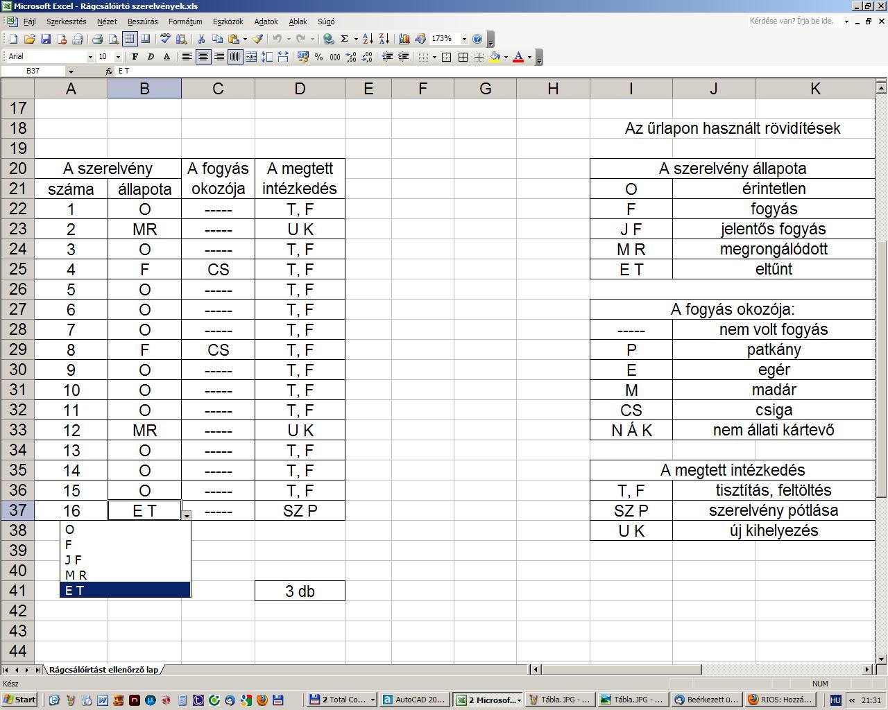

Kedves detroitrw!
Köszi a gyors reagálást, sajnos csak most értem gépközelbe.
Az igazság az, hogy amit leírtál, tökéletesen működik, de én sajna nem írtam le egyértelműen, hogy mit szeretnék.
B22 : B37 mind lenyíló ablak, és I21 : I25 -ből veszi az adatokat. Ezt végig kell játszanom, a szerelvények ellenőrzése során.
A C22 : C37 tartományba, ha az érintetlen, és az eltűnt cella után berakná magától az 5 darab minusz jelet jó lenne (bár, hogy én hogy raktam be már nem tudom, mert mindíg valami képletet hiányolt). Természetesen a fogyás, a jelentős fogyás és a megrongálódott cella utánit nem lehet az excelre bízni, mert ez mindíg az adott helyzettől függ, és ez megint rám marad a helyszinen.
Ez az űrlap egy cégnél a rágcsálóirtás nyomonkövetését hivatott ellenőrizni, amivel az év végén majd trendanalízist tudunk készíteni. Szerintem a kutya sem fogja megnézni, de a higiénikus hölgynek kiadták, hogy meg kell csinálni, és neki is kb annyi fogalma van erről mint nekem. Mikor rágcsálóirtó lettem komolyan fogalmam sem volt arról, hog a patkányokat majd vonalkóddal kell ellátni, de már ettől sem állunk messze.Előre is köszönöm a segítséget Neked, és a Többieknek is nagyon sokat tanultam eddig is belőle.

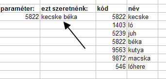

Azt hogy tudnám megoldani ha az első olszopba vannak adataim (kb 500) és egy másik munkalapon szintén ilyen adatok kb 200 és az elős munkalapon lévő adatokra szeretnék szűrni a következő 200 db szerint speciáális szűrővel próbáltam de ugy nem sikerül hogy kijelőlöm a 200 -at
Valakinek van valami ötlete? Köszi -

D22-be:
=FKERES(B22;$I$21:$J$25;2;0)
Javaslom, hogy a J és K oszlopok celláit ne vond össze, hanem a J-t vedd olyan szélesre, hogy elférjenek benne a szövegek. Ha csak lehet, kerüld az összevonásokat, sok galibát okozhatnak.
A D41 képletét detroitrw megadta.

Valamint hogyan lehetne a D41 cellában kiszámoltatni, hogy a D22;D37 oszlopban, hány nem T, F tartalom van?
Kérdésedre a válasz:Összeszámolod hogy hány teli cella van a tartományban darab2() fgv majd kivonod belőle a T, F tartalmúakat darabteli() fgv.
Az első kérdésednél mi alapján párosítod az állapothoz a feladatot?
Üdv,
CaipiMár meg is érkezett a megoldás míg pötyögtem
kőbaltazár
#18779
pl.
D22 tartalma:
=HA(B22="O";"T.F";HA(B22="F";"T.F";HA(B22="MR";"U K";HA(B22="E T";"SZ P"))))D41 tartalma:
=DARAB2(D22:D37)-DARABTELI(D22:D37;"T.F") -

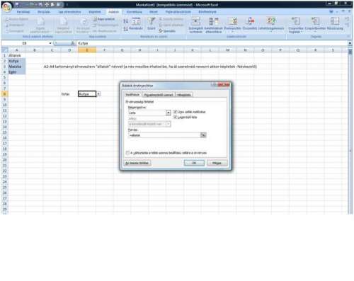

Excel 2007-be szeretnék beilleszteni egy legördülős választós menüt beilleszteni. Hogyan lehet azt? És az itt választott cellákhoz képletet hozzá rendelni? -

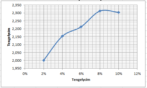

Ez egy vizsgálati eredményeket ábrázoló grafikon. A vizsgálat eredménye egy anyagra jellemző, %-ban kifejezett szám. A vizsgálatot csak korlátozott mennyiségben, az egész % értékeknél végezzük el, viszont az anyagra jellemző érték a legkevesebb esetben lesz kerek%. A természetanyánk így találta ki az anyagot. A vizsgált anyagjellemzőnek mindig van egy maximum értéke, csak éppen nem tudjuk, hogy hol. (tapasztalat alapján 6-8% között, de ez változik.
Tehát nem arra vagyok kíváncsi, hogy al elvégzett vizsgálatok közül melyiknek legnagyobb az értéke =max() függvény ugyebár..., hanem arra, hogy a vizsgálati eredmények álltal kirajzolt görbének hol van a maximuma. Ha ismerném a görbe egyenletét, akkor 2 deriválással már megkaphanám annak a maximumát, csak hát nem ismerem a görbe pontos egyenletét. A közelítő polinomok és egyéb trendvonalak ebben az esetben igen használhatatlanok, mert a vizsgálati eredményben pontos (0,05%) eredményt kell megadni. Ennél jóval nagyobb tévedést adna, ha közelítő polinommal számolnék.
Szóval ennek fényében látsz rá valami megoldást, hogy automatán ki tudjam számoltatni amit szeretnék, vagy maradjak a manuális leolvasásnál?
Köszi szépen

Ezzel az a baj, hogy az adattábla az csak abból az 5 pontból áll, amin az adatjelölők állan (2-10%-ig) Nekem meg arra a maximum pontra lenne szükségem, ami az illesztett görbe maximuma. A leni példánál maradva ~8,22%.
Nem kell a diagrammra rárajzolnom, hanem csak számszakilag kell tudnom kiszámolni (amit most csak "ránézésre" tudok megmondani).
Ha erre tudsz valami frappáns megoldást, akkor azt megszönömöm, ha megosztod.

Adott egy MS Office Pro 2010. Adott egy diagramm, amit adattáblából készítek, mondjuk egy ilyen:
Kérdésem az lenne, hogy hogyan tudnék makró nélkül, automatán maximumot meghatározni a kirajzolt diagrammhoz? (tehát hány %-nál érem el a maximum értéket.
A segítséget előre is köszönöm.
