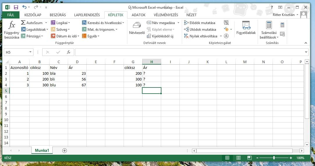

Delila_1
ritterkrisz #21370 üzenetére
A h2 cella képlete =fkeres(g2;b:d;3;0), ezt kell lemásolnod a h oszlopban.

=(FKERES(A2;E2:F9;2;HAMIS)-B2)/B2*100
A VKERES hasonlóan működik, csak az vízszintesen (sorokban) keres. -

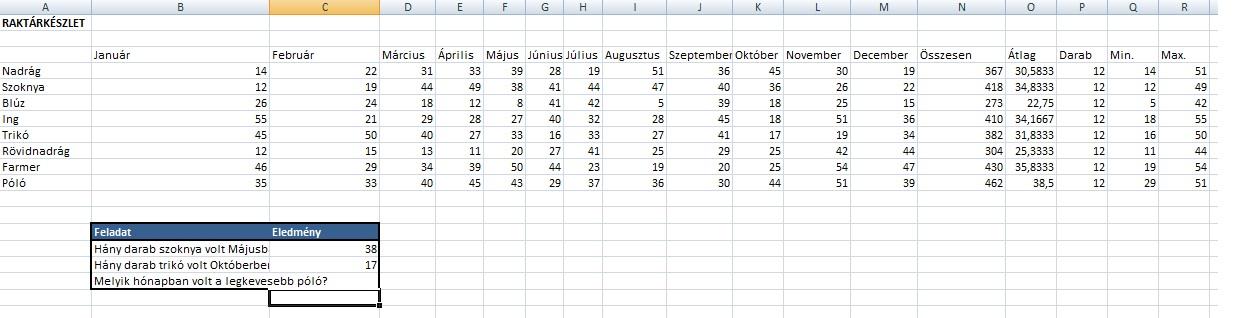

Tagolásnál a legkisebb egységgel kezdj, ezek az azonos hónap adatait tartalmazó sorok. Az első kép szerint kijelölöd a sorokat, majd csoportba foglalod (egyenként minden hónapnál). Látod, a hónap nevét nem vettem bele a kijelölésbe.
Következő lépés az első félév csoportosítása, ami a 4 – 20. sorig tart. Utoljára a 3 – utolsó, adatot tartalmazó sorok csoportosítása következik a teljes évhez.
Szerk.: nem gondoltam, hogy ilyen nagyok lesznek a képek.
