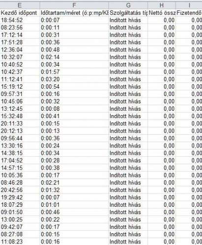

szeretnék segítséget kérni,mert egyáltalán nem értem az excel-t.
le tudja valaki röviden írni nekem, hogyan kell beállítani azt, hogy egy oszlopban szereplő óra:perc:másodperc
értékeket összeadja?
Vagyis, úgy,mint a normál számokat tartalmazó oszlopoknál, hogy ahogyan jelölöm ki a sorokat alul látszik az összeadés eredménye.Csak itt időtartamokat kellene összeadni.
Tehát az alábbi példán az F oszlopban szereplő időtartamokat szeretném összeadni. -
