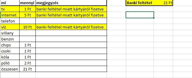

Ez elvileg azt csinálja, amit szeretnél. Jobb gomb a munkalapra → Kód megjelenítése. Oda másold be ezt:
Sub osszead()
Dim szum As Long, i As Long
szum = 0
For i = 1 To 200 'Rows.Count
If Cells(i, 2).Interior.ColorIndex = 6 Then
szum = szum + Cells(i, 2).Value
End If
Next i
Cells(2, 3).Value = szum
If Cells(2, 3).Value > 50 Then
Cells(2, 3).Interior.ColorIndex = 4
Else
Cells(2, 3).Interior.Pattern = xlNone
End If
End SubA Cells(i, 2)-nél a 2 helyére annak az oszlopnak a számát írd, amiben az összeadást szeretnéd (A=1, B=2, stb.). A Cells(2, 3)-ba teszi az összeget, ami a 3. oszlop, 2. sor cellája (vagyis C2). Az első 200 sorra végzi az összeadást, ezt tetszőlegesen változtathatod. Ha a Rows.Count elől kiveszed az aposztrófot, akkor megcsinálja mind a 65536 sorra, de az már elég lassú
z123456789
#20834
mivel gondolom a sárga cellák mindig fix-ek így arra fölösleges lenne olyat futtatni ami figyeli a sárga cellákat
szal manuálisan összegezni kéne s készolyat könnyebben lehet hogy pl. a megjegyzést figyelembe véve adja össze az adott értékeket
ez lenne a
C oszlop ahol a megjegyzés van
B oszlop ahol az összeadandó érték
=SZUMHA(C:C;"banki feltétel miatt kártyáról fizetve";B:B)a feltételes formázást megtalálod az aktuális excel verziódat is beírva a google-be
ha megvan akkor kiválasztod az aktuális cellát s rányomsz a feltétel formázásra
itt pl.
csak az adott tartalmú cellák formázása/cellaérték/nagyobb, mint/itt megadod az értéketmajd a formátum gombra klikkelve beállítod miként jelezze neked ha egy bizonyos számot túllép a cella
(#20838) z123456789
ha nem megy akkor privibe belinkelsz/küldesz egy mintát s megcsinálom

Van egy kis excel táblám havi költekezésről.
Ebben szeretnék olyat létrehozni, hogy egy külön cellába jelezze nekem, ha elértem a bankszámlám által megmondott minimum tranzakciós összegek határát. (Így lesz 0 Ft a számlavezetéso díjam, egyébként meg drága. :S )
Konkrétabban így gondoltam:Amit a kártyámmal fizetek, azt besárgítom. Amit besárgítok, szeretném hogy a jobb oldali Banki feltétel összesítőjében megjelenjen szummázva. Vagyis kell egy feltétel, hogy amelyik sor sárga, annak értéke összeadódva jelenjen meg a Banki feltétel sorában. Továbbá, amikor elérem a limitet (mondjuk itt most legyen 50 Ft) akkor a banki feltétel sora változzon zöldre.
Ez megoldható? Vagy ábrándokat kergetek?
Előre is köszönöm!
