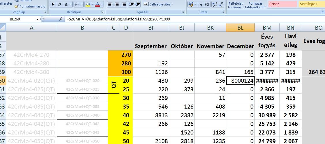

Geryson
2-3 napja elhangzott itt, hogy használjam a SZUMHATÖBB függvényt, ha több paraméter szerint szeretnék szűrni. Beállítottam és álltam értelmetlenül, mert nem akart működni. Most egy hosszabb totózás után rájöttem, hogy azért nem, mert itt mindkét (vagy még több) feltételnek együttesen kell teljesülnie, ugye? (erre úgy jöttem rá, hogy csak egy paramétert állítottam be, ld. kép).
Ez sajnos így nem jó. Nekem az kellene, hogy vagy ha az egyik, vagy ha a másik feltétel fennáll, akkor már számoljon vele! Ilyenkor mi a megoldás?
Itt az ablak, azt kellene csinálni, hogy ha az A260 vagy a B260 teljesül, akkor számoljon!
