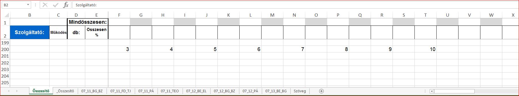

Képlettel eléggé nehézkes, de egy rövid makró villámgyorsan beírja a neveket. A makrót modulba kell tenni, lásd a téma összefoglalót.
Sub Lapnevek()
Dim oszlop As Integer, uoszlop As Integer
uoszlop = Sheets(1).Cells(200, Columns.Count).End(xlToLeft).Column
For oszlop = uoszlop To 3 Step -1
If Cells(200, oszlop) <> "" Then Cells(201, oszlop) = Sheets(Cells(200, oszlop)).Name
Next
End Sub -

Tudnátok segíteni? Meg lehet-e képlettel oldani azt, hogy az alábbi munkafüzet Összesítő munkalapján a 201. sorban megjelenjenek a munkafüzet munkalapjainak nevei, ahol a 200. sorba a munkalapok sorszámát már bevarázsoltam.
Az összes érintett munkalap Z4 cellájába pedig kiírattam az adott munkalap nevét.A probléma az, hogy egyébként a munkalap-neveket csak bemásolni tudnám egyenként, viszont elég sok ilyen munkalap szokott összegyűlni.
Előre is nagyon szépen köszönöm a segítséget!

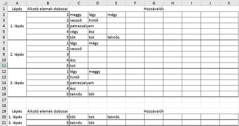

A példa sem jó amúgy mert 8x3=24 és neked csak 23 dobozod van.
De kezdem érteni kit akarsz.
Van egy megrendelés A-B-C dobozokkal különböző darabbal ezeket szeretnéd a raklapra rakni úgy hogy 8 legyen egy sorban majd addig amíg el nem fogy, illetve figyelembe véve a darabszámot is. -
blountex
A gond itt az, hogy ez bonyolult, de megpróbálom másképp leírni.
Van egy fix raklapméret mint írtam: 120x80x16cm (a 16 cm az a magasság és a doboznak is van egy fix magassága 14-15-16-17-19cm attól függ milyen a doboz. Egyébként maga a doboz méret: 31x41x15cm)
A raklapon 1 sorban 8 doboz fér el. A 8 doboz állhat különböző méretből és nekem mindig az adott sorban lévő doboznak a legmagasabb mérete kell. -
blountex
Nagyon réghasználtam már Excelt (igazából csak suli miatt, különösebben nem volt szükségem rá), és csak alapfüggvényeket ismerek. Kérnék egy kis kiindulási alapot a következő feladathoz. Van már egy meglévő tervezett excel tábla, amire ha van rá lehetőség szeretném még jobban kibővíteni. A kibővítés alatt azt értem, hogy sokszor kell manuálisan méretet megadni doboztól függően (mindegyik doboznak más-más magassága van). A raklapnak van egy fix mérete és magassága, ami 60x80x16cm vagy 120x80x16cm és utána jön még rá a doboznak a magassága. A kis raklapon 1 sorban 4 doboz fér el, a nagy raklapon 1 sorban 8 doboz. A példa így néz ki:
Vegyünk egy nagy raklapot, és legyen 32 doboz rajta, ami 4 sorból áll, mert (4x8=32). Abból a 32 dobozból van 3db típus (legyen A-B-C) és mindegyik típusnak más és más a mérete, ami a következő: A 15cm - B 16cm – C 17cm. Az A dobozból van 5 darabunk a B dobozból 23 darabunk és a C dobozból 4 darabunk. Először a (B) 23 dobozt veszem alapul, ami 3 sor és a negyedik sorban megkeresem a következő legmagasabb dobozt, ami a C lesz 17 cm-rel. Így jön ki az, hogy: 3*15cm+17cm és a raklapmagasság, ami 120x80x78cm.
Remélem valamennyire érthetően tudtam elmagyarázni, ettől ez még egy kicsit bonyolultabb szokott lenni. Valami ötlet a megvalósítására, hogy merre induljak el?

Sziasztok, a segítségeteket szeretném kérni a következő problémámmal.
Excel-ben szeretnék szűrni táblázatra, nem úgy mint az automata szűrő ami csak oszlopra szűr.
Csináltam egy mintát hogy mit szeretnék csinálni. A felső táblázat a bemenet az alsó pedig a kimenet lenne a szűrés után.
A hozzávalók egy összevont cella, amire ha szűrést állítok be akkor csak az első "Hozzávalók"-ban lévő elemekre tudok szűrni Nekem, viszont az kellene hogy a Hozzávalók alatt lévő összes elemre.
Ha sikerülne és rászűrök a "teknős elemre akkor az alsó táblázatot kellene mutatnia az exelnek.
sajnos a speciális szűrő nem vált be mert a cella összevonást az sem kezeli jól.
(A "hozzávalók" mennyisége változó, viszont pl az első dobozból csak ugyan azok az elemek állnak rendelkezésre)Tudna Valaki segíteni miként lehetne ezt megoldani ? félnapja próbálkozok vele eredménytelenül.
Köszönöm
