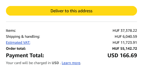

Tényleg így jön ki. US-ben vettem most én is (138.21 US kuponos ár), revolut váltással volt 47259 HUF.
EUR-ban mostani váltással lett volna 48760 HUF. (124.15 EUR kuponos ár) -

US $138.21
Dollárban olcsóbb... -
Ha valaki esetleg még várja, most újra elviselhető árban (50412 Ft) a Flint 2 AliExpress-en, a AS20VIO kupont használva. És EU-ból érkezik 1 héten belül...

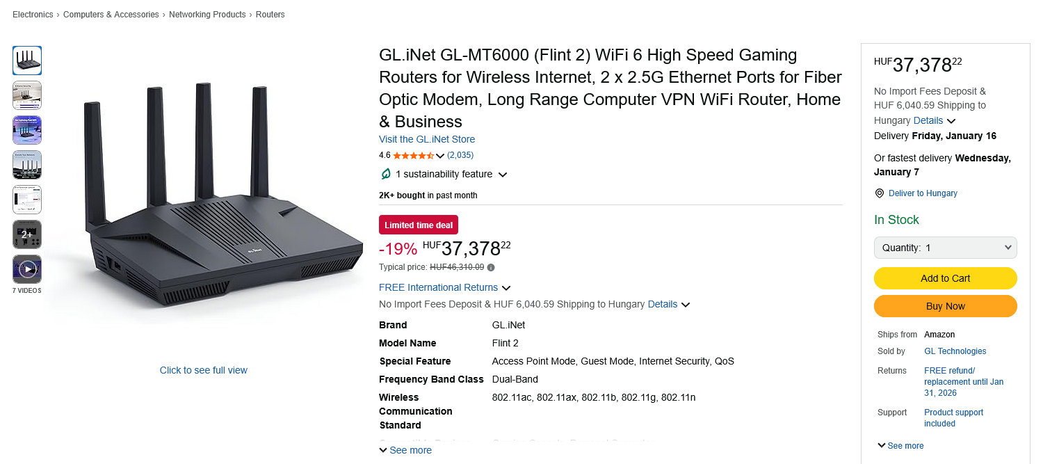

Amazonon most 160 USD...+ 16.33 USD a szállítás. -
