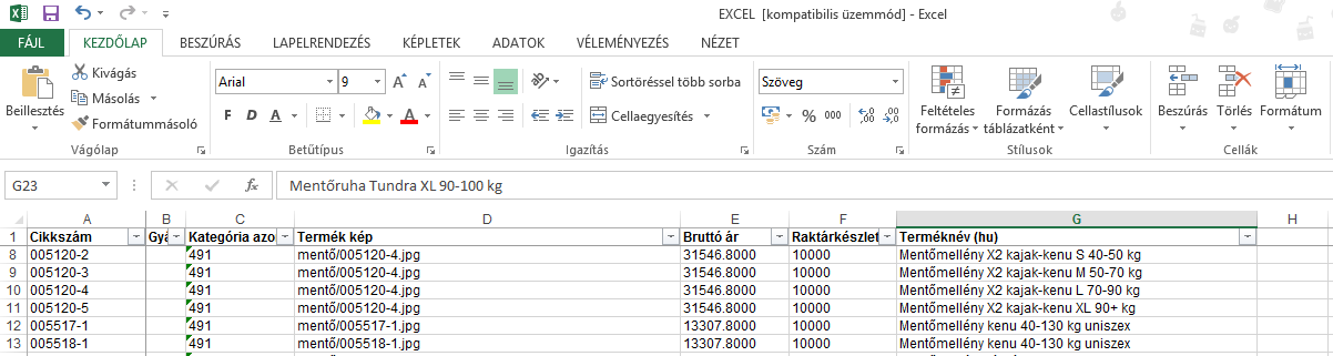

ritterkrisz
#21729
Másik megoldás, hogy felveszel ideiglenes egy segédoszlopot, ahol a képlet
="product/" & D2
Ezt végig másolod. Kijelölöd a képletet tartalmazó cellákat, Ctrl+c-vel másolod, beállsz a D2 cellába, jobb klikk, Irányított beillesztés, Értéket. A segédoszlopot törölheted.
Delila_1

ritterkrisz
#21729
Ha minden hol mentővel kezdődik a szöveg akkor kijelölöd a D oszlopot crtl+f aztán csere opció és az 'm' betűt kicserélteted 'product/m' -re
de ha van olyan hogy mentők-menhely/0051001-1.jpg akkor ne csak m-et adj meg cserélendőnek hanem mondjuk 'ment'-et mert ha nem akkor kicseréli a menhelynél is. Úgyhogy óvatosan...
jah és összes cseréje...
ritterkrisz
A képen látható táblázatban szernék olyat csinálni, hogy a D oszlopban lévő termék kép sorok elé szeretnék beszúrni valamit.
Példa:
8. sor termék kép oszlop jelenleg: mentő/005120-4.jpg, de ezt szeretném product/mentő/005120-4.jpg és így tovább 5000 soron keresztül.
Lehet egyáltalán ilyet?
Egyesével kellemetlen lenne átírni
