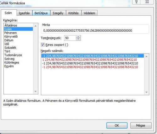

Egy érdekes hibába botlottam.
Felhasználható keretet számol a képlet, amelyik mindegyik munkalapon feltüntetni, hogy a kiválasztott egységből mennyi még a szabad.
A felhasználható mennyiséget 100-10%-ig szabtam meg.
Több munkalapot figyel egyszerre a képlet és valamiért nem jelzett, bár elfogyott már az egység.
A cella formátumában (szám) a tizedesjegyeket 50ig megnövelve feltűnt, hogy bár minden lapon 1 és 0,1 közötti számok kerültek levonásra mégis valahol a 25 tizedes környékén maradtak számok, nem nullák szerepelnek.
Akárhogy variáltam, kitöröltem, újra beírtam, minden esetben előjött, úgy, hogy a többi többszáz tételnél nem.
Valaki találkozott már hasonlóval?
Ez egy excel-bug? -
