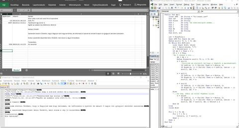

Pakliman
Public Sub xx()
Const sFN As String = "d:\teszt.csv"
Dim csv As Integer
Dim sLine As String
Dim o As Long 'Az adatoszlopok száma...
Dim i As Long
Dim j As Long
Dim db As Long
Dim s As String
Dim arr0, arr
csv = FreeFile()
Open sFN For Input As csv
ReDim arr0(1 To 3, 0 To db)
Do While Not EOF(csv)
Line Input #csv, sLine
arr = Split(sLine, ";")
i = UBound(arr) + 1
If db = 0 Then o = i
If i = 3 Then
'Ha 3 részes a sor...
db = db + 1
ReDim Preserve arr0(1 To o, 0 To db)
s = arr(0)
'Töröljük az elejéről és/vagy a végéről a macskakörmöt
If Left(s, 1) = Chr(34) Then s = Mid(s, 2)
If Right(s, 1) = Chr(34) Then s = Left(s, Len(s) - 1)
arr0(1, db) = s
s = arr(1)
arr0(2, db) = s
s = arr(2)
arr0(3, db) = s
Else
'...ha nem, akkor az előző végéhez írjuk.
s = sLine
arr0(3, db) = arr0(3, db) & vbCrLf & s
End If
Loop
Close #csv
For i = 1 To db
For j = 1 To o
Cells(i, j) = arr0(j, i)
Next j
Next i
End Sub -

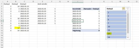

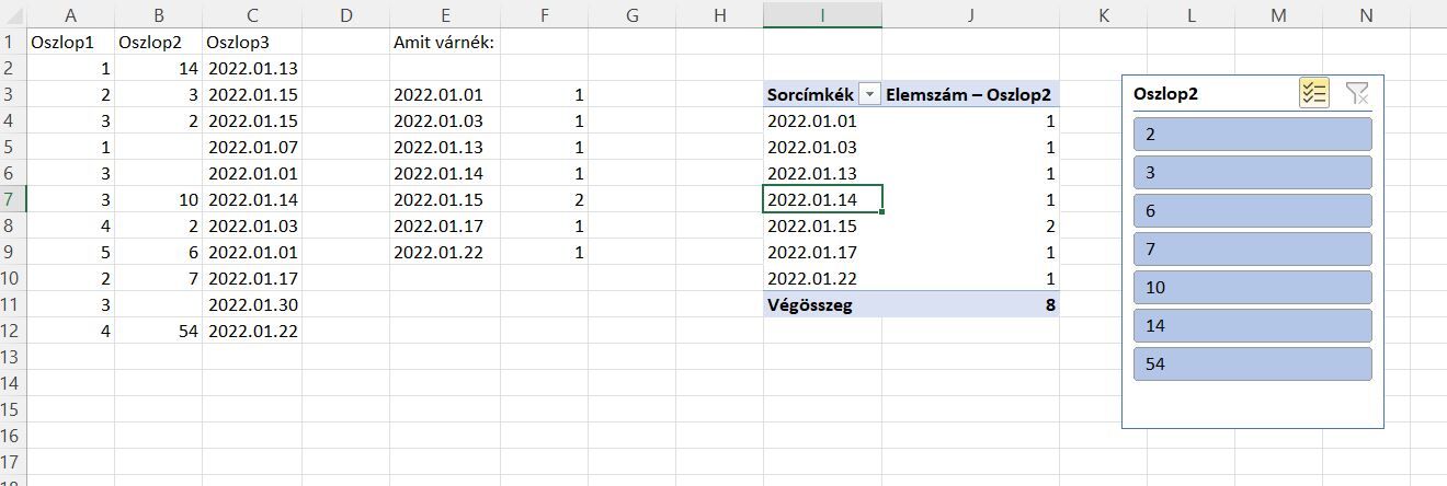

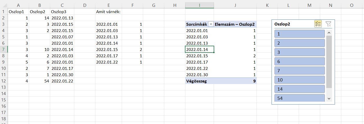

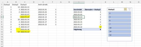

norby91
Köszi az igyekezetedet!
"Mondjuk azt nem lehetne, hogy egy alap pivot-ot összeraksz és a szűrőbe teszed be a feltételt, a 100-199 között?"
Jelenleg is igy van, de 100-199 között nincs érték, igy nem tud nevet irni, ezért hibázik."amint törlöm a B oszlopot, a hivatkozás megszűnik és #REF lesz a helyén."
Na ez ugyanaz a helyzet, mintha nem esik a szűrési feltételbe találat..
"Ennél a minitáblázatnál úgy lehetne lekezelni, hogy a C oszlopba nem =B2, hanem =IFERROR(B2;"") képletet írnám. Így, ha törlődik is a B oszlop, nem lesz baj."
"B" oszlop nem lesz törölve.
Nekem a pivotba csak az kell, hogy leszűröm az intervallumot (100-199), s kiirja a nevet. A névhez tartozó érték nem kell, az az oszlop el lesz rejtve, nem tudok jobbat.
norby91
Na előidéztem.
[link] "G33"-ban a hibás rész.
Nincs 100-199 között személy, igy dobja a hibaüzit. Ha kitörlöd az "I33"-at, akkor láthatod, beadja az alap táblázatot, mintha most kezdenéd az elejéről.
Ha átirok bárkit olyan értékre ami beleesik a tartományba, akkor már jó...
Ha nincs megoldás rá, túlélem, csak csúnya igy.

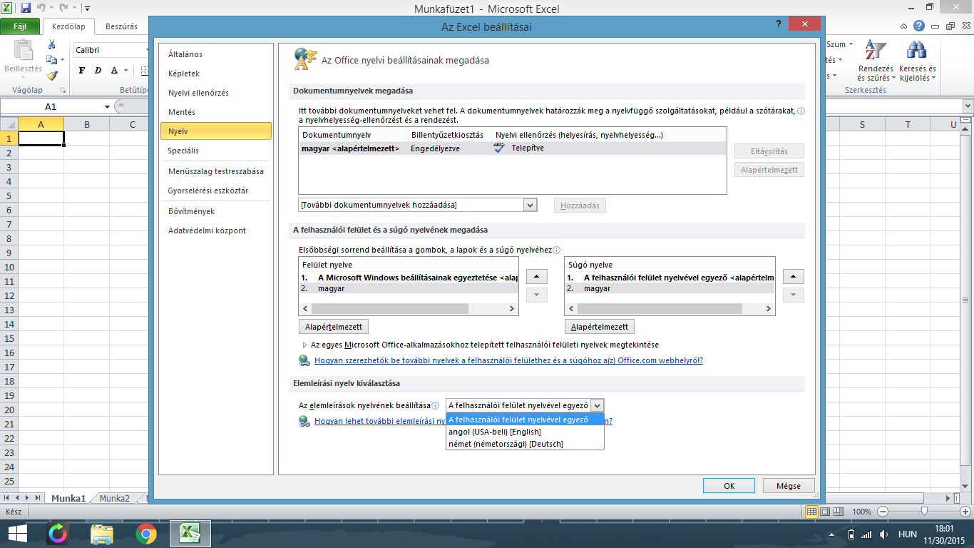

stigma
(#35499) Louro,(#35500) sztanozs : Köszi a gyors választ mindkettőtöknek.
Sajnos mindenhol ponttal használom és írtam emg a makró kódot, mert erre nem is gondoltam.
Területi beállításokat néztem, és amygar van beállítva midenhol, éééé.hh.nn formátum, területnek a magyar van belőve.Sajnos a nyelvezet az Ecxel-ben más, mert a nyelvezete és a képletek magyar a menüben, viszont a VBA német nyelvű (muntinál ahol dolgozom,német a kötelező nyelv)
Megpróbálom majd átírni úgy, hogy megegye mindkettőt, és lehet kötőjelet fogok alkalmazni.
/ jelet megeszi a 2013, 2010 nem.
Sajna olyan opció nincs, hogy csak a rövid adatot írom be az adott mezőben és az Excel automatikusan megcsinálja az egész hiperhivatkozást.
