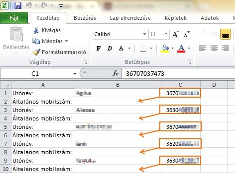

Hogyan tudnám a képen illusztrált "parancsot" kiadni?
Szeretném a jelenleg a "B" oszlopban lévő nevek mellet ("C" oszlop) lévő számokat a nevek alá a "B" oszlopba illeszteni. Lényegében össze szeretném fűzni a két oszlopot, vagy összefésülni, ha úgy jobban tetszik.
Van erre Excelen belül valami parancs, vagy valami egyéb "kényelmes" megoldás? -

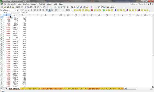

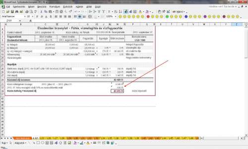

Még mindig együttes kijelölésben az M34 cellába írd be a képletet: =INDIREKT("'" & T1&"'!U"&T2)
Leírom szóközökkel, úgy jobban látszik.
=INDIREKT(" ' " & T1 & " ' !U" & T2)Ezzel kész, de feltétlenül oldd fel az együttes kijelölést úgy, hogy a jelöletlen, Havi leolvasás lap fülére kattintasz, másképp minden beírás, törlés az összes L lapodon végrehajtódik.
vioo
Kedves ExcelGuruk!
Segítségeteket szeretném kérni a következő problémámra: hogyan lehet megoldani egy másolás során, hogy az relatív legyen, vagyis minden következő beillesztés eggyel több legyen az előzőnél?
Konkrétan: vagy egy 56 munkalapos excel fájlom. Az első, Havi leolvasás fülön az U oszlopban 30-tól 84-ig azok a számok, melyeket az összes többi munkalap (L22, L23, L24, .... L55) M33-as cellájába szeretném átmásolni úgy, hogy az
L22 munkalap M33-ba a Havi leolvasás fül U30-as összegét, az
L23 munkalap M33-ba az U31, a
L24 munkalap M33-ba az U32... és így tovább, az utolsó, vagyis
L79 munkalap M33-ba az U84 cella tartalma.Tkp. azt szeretném, hogy az L22 lap M33-ba beírom, hogy ='Havi leolvasás'!U30 és a következő lapon, az L23 M33 cellájába bemásolom ugyanezt a képletet, de már U31 legyen és így tovább.
Azt nem írhatom, hogy =('Havi leolvasás'!U30)+1, mert azt az U30 cella értékéhez adja hozzá és nem a képlethez.
Eddig azt csináltam, hogy a fenti képletet bemásoltam az összes lap M33 cellájába, majd manuálisan javítottam minden egyes lapon az U30-at 31-re, 32-re, stb., de ez így nagyon hosszadalmas, ráadásul sokszor van rá szükség. Biztosan van rá okos megoldás, esetleg függvény; netán lehet variálni valamit a S1O1 formátummal?
