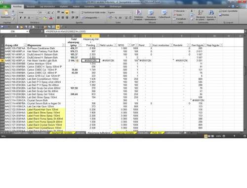

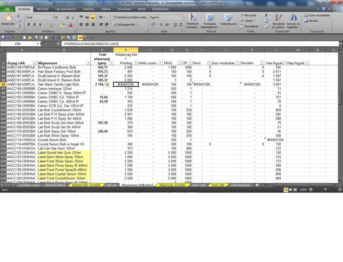

Adódott egy kis problémám amit nem sikerül jól áthidalni, bizom a tapasztalatotokban.
Van egy 10.000 áruszámból álló cikktörzs, amit minden hónapra lemásoltam, tehát jelenleg 8 munkalap, ugyanarra a cikkszámtörzsre alapozva, de mindhez cikkszám alapján vannak adatok függvényezve (fogyás, készlet, stb...)
Ez eddig mind jó, viszont szeretnék visszamenőleg árakat is hozzájuk függvényezni, de az árakat csak úgy tudom kinyerni a rendszerből, hogy egy munkalapon vannak időrendben a kiskerárak és egy másik munkalapon a nagykerárak. Az áras munkalapok félépítése: CIKKSZÁM, ÁR, DÁTUM
Minden hónaphoz oda kellene függvényeznem a cikkekhez, az időben legközelebb eső árat, de sehogy se jutok korrekt eredményre.
Delila még régebben mondott egy nagyon kézenfekvő megoldást egy másik hasonszőrű problémámra, miszerint:
Cikkszám&Dátum mindkét munkalapon egy cellába, amikre FKERES-sel keresek. Ez működne is, de ha a dátumot hónapig csatolom, akkor rengetek a #HIÁNYZIK adat, ha viszont csak évig csatolom, akkor rengeteg a téved adat, mert lenne hozzá közelebb eső érték, de az év egyezik ezért azt hozza.Van rá mód, hogy a két a cikktörzsben és az árak munkalapon található adatokat cikkszám alapján egyeztesse az FKERES aztán a minimum különbséget nézze a dátumok között?

És a többi értékedet jól számolja ki? Vagy csak szerepel ott egy érték?
Csekkoltad már? Lehet, hogy érdemes, mert az Fkeres() nek tényleg az Axx számú cellát kéne megadnod.
Tehát fkeres( $A2; 'DBJ sor'!A
;2;0)+C2 kellene az első sorodba és ezt lemásolni a D oszlopba.Üdv,

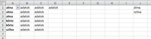

Hogyan lehet azt megoldani hogy a Segédtáblák munkalapon van egy olyan táblázat amiben szerepelnek a következők
Műszak - Név - Munkarend
ezek értelemszerűen feltöltve
Majd a Műszakbeosztás munkalapon ezeket az adatokat berakja a megfelelő helyre és automatikusan feltölti azt a táblázatot és kiszámolja a rá vonatkozó műszakbeosztást. A műszakbeosztás számolása már működik már csak valahogy automatizálnom kéne hogy ne kelljen minden új névnél képleteket átírogatnom.
A kijelölt helyre kéne beolvasni a segédtáblák-ból az adatokat és ahány nevet írok oda annyival mindig bővülne az a sor és számolna automatikusan az E4-5-6-ban található képletekkel. Ha még egy szűrőt is rá lehetne dobni az A3 B3 C3-ra az nagyon jó lenne.
előre is köszi a segítséget.

ugy értem, hogy van két oszlopom mint pl a képen az A és J ugyanazokkal az nevekkel (csak más sorrendbe)+ melletük lévő oszlopban pedig a hozzájuk tartozó adatok és az A oszlopon nem változtathatók (mármint a sorrenden) és a J oszlopot (a hozzá tartozó, mellete lévő adatokkal) szeretném ugyan olyan sorrendbe rakni. -

A szűrésre:
Sub Szures()
Dim felt1, felt2
felt1 = Range("J1")
felt2 = Range("J2")
Selection.AutoFilter Field:=1, Criteria1:=felt1, Operator:=xlOr, _
Criteria2:=felt2
End SubA második kérdést nem nagyon értem. Azt szeretnéd, hogy a C oszlop azonos legyen a B-vel? Akkor a C1 hivatkozása legyen =B1, és ezt másold végig az oszlopban.

továbbra is keresem a megoldást ,hogy hogyan lehetne rá szűrni egy oszlopra egy másik oszlop alapján
például itt az A oszlopra szeretnék rászűrni J oszlop alapján
Valamint az is érdekelne hogy azt hogy lehetne megoldani ha van két oszlopom ugyanazokkal az adatokkal, az első oszlop egy meghatározott sorrendbe (de nem rakhatom ABC sorrendbe) és a másik oszlopot szeretném az első oszlopnak megfelelő sorrendbe rakni, ezt meg lehet valahogy csinálni? -
