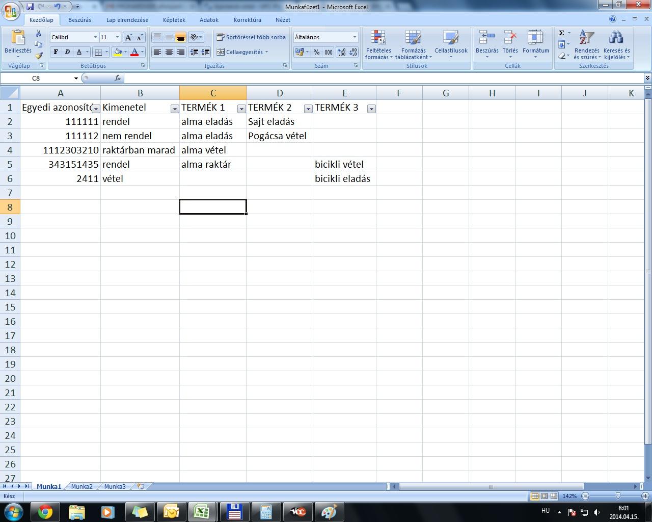

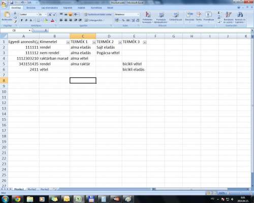

szarajevo1
A következőben kérném a segítségeteket.
Adott a mellékelt képen lévő táblához hasonló adatbázis.Amit én szeretnék, hogy a B oszlopban lévő egyes kimenetelek esetén megkapjam, hogy a további oszlopokban lévő termék kategóriák alatt az egyes termék típusokból hány darab van.
pl. a minta alapján rendel esetén Termék 1 oszlopban van 1db alma eladás, 1db alma raktár, Termék 2 oszlopban: 1db Sajt eladás, Termék 3 oszlop: 1db bicikli vétel.Eddig úgy oldottam meg a kimutatásokat, hogy beszűrőztem a megfelelő kimenetel kategóriát, aztán az egyes termék oszlopokra csináltam egy kimutatást. Mivel a termékek/rekordok/kimenetelek száma kezdi meghaladni a kezelhető mértéket ezért kéne valami olyan csodás megoldás, hogy fogom kijelölöm az egész kócerájt kattintok kettőt és csoda mód kész is van minden
Valami olyasmi tökéletes lenne mint a sima kimutatás, csak nem sikerült kiokoskodnom, hogy ezt, hogyan is kell excelen belül lekérdezni, hogy az egyes oszlopokhoz tartozóan jelenjenek meg a különböző típusú termék kategóriák szépen egymás alatt felsorolva.
Pl.:
Termék1
1 db alma eladás
1db alma raktár
3 db alma rothadt
Termék2
1 db sajt marad
3 db plazma Tv
4db nem tom mit találjak kiElőre is köszi a segítséget.
Ps.:
rem sikerült valamennyire érthetően fogalmazni -

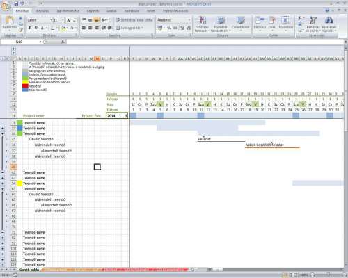

benkez
Sziasztok! A segítségeteket szeretném kérni!
Csatoltam képet. Jelenleg az N:40 cella van kijelölve. Az első sorban ugyan nem láthatóak, de január elsejétől december 31-ig vannak dátumok. Azt szeretném elérni, hogy mindig annak a sornak és dátumnak a metszéspontjában lévő cellára kerüljön át a kijelölés, amely sor P oszlopába írom a dátumot. Vagyis ha a P:40 cellába beírom, hogy 01.23., akkor jelölje ki az AP:40 cellát. Ha a 01.23 dátumot a P:68-as cellába írom be, akkor az AP:68-as cellára ugorjon a kurzor.
Ki lehet ebből még hozni azt, ha egy sor két egymás melletti cellájába beírok két különböző dátumot, akkor azon sor két dátumhoz tartozó, és közöttük található cellákat jelöli ki?

Szeretném megkérdezni, hogy milyen, egyszerű automatizmussal lehetne ebből az adatsorból:
AAA-001 A
AAA-001 B
AAA-001 D
AAA-002 B
AAA-003 C
AAA-003 D
AAA-003 E
AAA-004 B
AAA-005 A
AAA-005 Bilyen adatsort készíteni:
AAA-001 A B D
AAA-002 B
AAA-003 C D E
AAA-004 B
AAA-005 A Bvagy esetleg ilyent:
AAA-001 A B D
AAA-002 B
AAA-003 C D E
AAA-004 B
AAA-005 A BKöszönöm!
(az eredeti táblában 2 oszlop van) -
