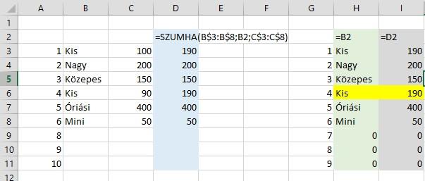

Olyat tud az Excel, hogy például egy szumhatöbb függvénynél megmondja h melyik kritérium tartomány krtitérium páros miatt mennyire szűkíti le az eredményt. Képletezés javításnál szerintem hasznos lenne, mikor van pl 8 kritérium tartomány.

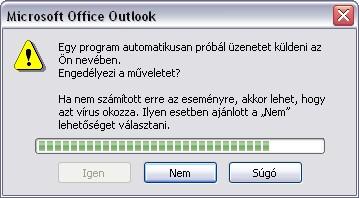

Adott az alábbi macro:
Sub Mail_Workbook_1()
' Works in Excel 2000, Excel 2002, Excel 2003, Excel 2007, Excel 2010, Outlook 2000, Outlook 2002, Outlook 2003, Outlook 2007, Outlook 2010.
' This example sends the last saved version of the Activeworkbook object .
Dim OutApp As Object
Dim OutMail As Object
Set OutApp = CreateObject("Outlook.Application")
Set OutMail = OutApp.CreateItem(0)
On Error Resume Next
' Change the mail address and subject in the macro before you run it.
With OutMail
.To = "akármi@akármi.hu"
.CC = ""
.BCC = ""
.Subject = "This is the Subject line"
.Body = "Hello World!"
.Attachments.Add ActiveWorkbook.FullName
' You can add other files by uncommenting the following line.
'.Attachments.Add ("C:\test.txt")
' In place of the following statement, you can use ".Display" to
' display the mail.
.Send
End With
On Error GoTo 0Azonban 2003-as office-ban küldés előtt ez az ablak jelenik meg és nem is küldi el, csak ha az igen-re klikkelek:
(2013-asban jól működik)
Kérdés: Van-e lehetőség arra, hogy kérdés nélkül küldje az emailt?

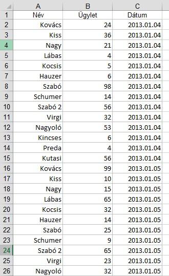

the radish
+1:
Adott az alábbi 2013-as adatbázis:
Szeretném ha az idén látnám, tavaly azonos napon (pl. pénteken) a kolléga hány ügyletet bonyolított le. Az FKERES függvényre tippelek, de nem jövök rá a megoldásra.
Tehát tegyük fel:
Szabó az idén január 19.-án 26, mellette a cellában pedig látnám, hogy 2013.01.20.-án az ezzel szemben 32 ügyletet bonyolított le.Előre is köszi.
the radish

Van egy közel 10 ezer soros excel táblám, amely két oszlopból áll.
Az első oszlop 14 soronként ugyanaz, ezekből szeretnék egy új lapon 14 oszlopot fejléccel. Az eredeti munkalap 2. oszlopa ömlesztve van de az adatok jellege megegyezik az 1. oszlop 14 soronkénti jellegével. Tehát ebből a 2. oszlopból az adatokat 14 soronként szeretném az új munkalapba beilleszteni, hogy minden oszlop a rá jellemző fejléchez tartozzon.
Hogy érthetőbb legyenez az eredeti:
és így kéne kinéznie:
Előre is köszi!

Na eddig eljutottam:Sub Makró11()
' Makró11 Makró
ChDir "C:\Documents\Hibabejelentő\Jelentések"
ment = utvonal & fajlnev & "Valami " & Format(Now, "yyyy.mm.dd") & ".xls"
ActiveWorkbook.SaveAs ment
' mail Makró
Range("B1
1").Select
Selection.Hyperlinks(1).Follow NewWindow:=False, AddHistory:=TrueEnd Sub
Most már az is jó hogy, máshova menti (az eredetit békén hagyva
) Dátummal és megfelelő névvel nevezve.Outlook indul ha ráklikkelek a mailcímre. Na innen kezdődnek a gondjaim.
Csatolnia kellene a helyes-kitöltött xls-t, tárgymező kitöltésével egy makrónak.
Hogyan lehetne egyszerűen megoldani? -
