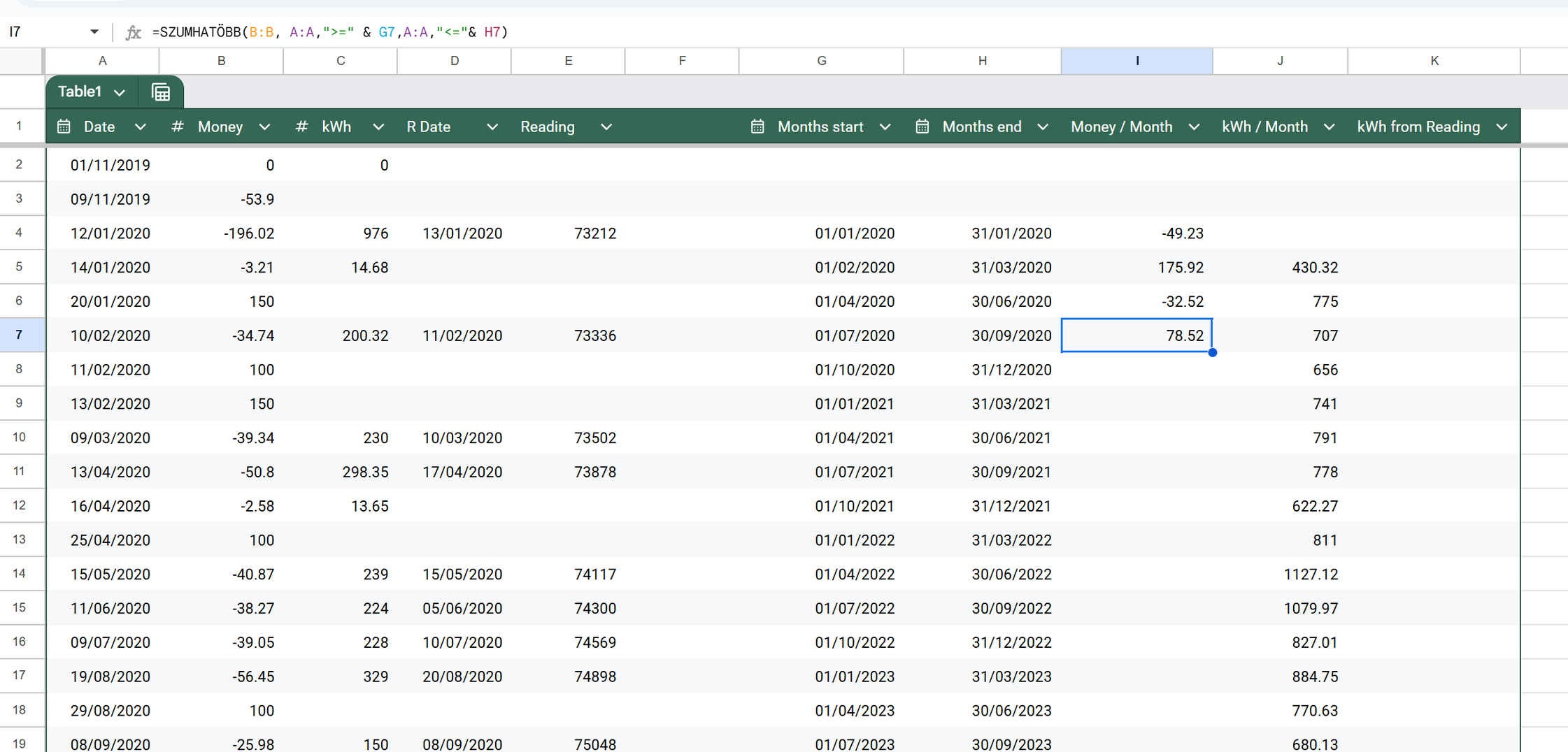

Nagyon szépen köszönöm a segítséget.
Nekem nem jó ha külön vannak az adatok, mert azt is látni szeretném egyben.
Amit nem akarok látni, azt pedig majd elrejtem a végen.A megoldásod jó lenne, ha nem ilyen össze vissza lenne az adat.
Pont amiatt kellett 3 havi összegzésbe tennem , mert a havi nagy katyvasz.
Jelenleg így néz ki [kép]Nem sikerül szét szedni a pozitív / negatív számokat. Szét tudom, de csak sufni tuning módon, de még szenvednék hátha sikerül táblázat szerint.
