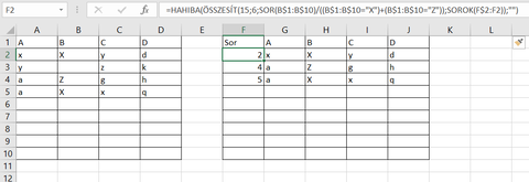

Adott több változó hosszúságú oszlopom, amit táblázatkezelés kapcsán egymás alá szeretnék rendezni.
Ez megoldható képlettel?
Arra gondolok, hogy vizsgálja pl.: az A oszlopot és ha nincs ott érték, akkor kezdje a B oszlop cellatartalmát beírni. ha ott is üres cellatartalmat talál, akkor folytassa a C oszloppal (C1-től amíg üres cellát nem talál).Remélem érthetően írtam le, de itt egy kép:
- a G oszlopban lévő eredményt szeretném látni.

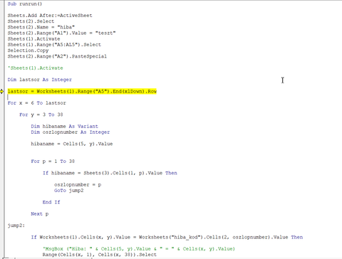

Szia! Tegnapi makrót feltettem, ahogy írtam is csak annyit változtattam rajta, amit mutt javasolt 1-2-6. ( #44074 HSZ-ben írtam). Plusz a hibakódoknál most nem keresek 0-1-et csak a 0b00, 0b01, 0b11-re keresek rá.
Tehát átváltottam Longra. Bár ezt többen is írtátok. For ciklus elé kitettem a két változót, meg beszúrtam a screenfalsh prancsokat az elejére és végére.Dim lastsor As Long
lastsor = Worksheets(1).Range("A5").End(xlDown).Row
Dim hibaname As Variant
Dim oszlopnumber As Integer
Application.ScreenUpdating = False
For x = 6 To lastsor
For y = 3 To 38
Next y
jumppoint1:
Next x
Application.ScreenUpdating = True
közötte minden más maradt. -

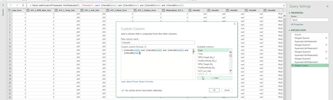

Szia,
A feltett fájlt megnézve makró mentesen Power Query-vel simán megoldható.
Importálni kell a hibakódokat és a CSV fájlt, majd annyiszor kell lekérdezések összefűzését használni ahány oszlopban akarod a hibakódot keresni. Kibontás és utána egy egyéni oszlopban megnézni, hogy hány esetben lett az eredmény üres (null). Ahol csak null volt azok hibamentes sorok vagyis dobhatók és a maradékot lehet betölteni egy új munkalapra.
Kb. 30 perc alatt megvan a Power Query aki jártas már benne és utána újrahasznosítható más fájlokkal.
Természetesen a Power Query-t tanulni kell, ami idő, de Youtube-on van jó sok segítség.4 oszlop csekkolása kb. így néz ki.

Szia,

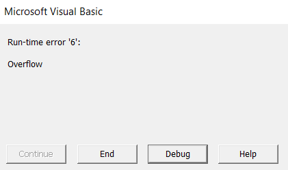

1. lastsor típusa Long legyen, mert az integer csak 32 ezer sorral fog bírni.
2. A hibaname és oszlopnumber a két for cikluson belül van inicilaziálva ami nem jó, hozd ki őket a for-ok elé.
3. Variant a hibaname típusa, de közben a cella értékét ellenőrzöd. Jobb lenne egy specifikus típust használnod pl. Double ha számok érdekelnek, vagy String ha szöveg.
4. Ha sokat dolgozol egy lapon akkor érdemes With ... End With-et használnod.
pl.With Worksheets(1)
lastsor = .Range("A5").End(xlDown).Row
For x ...
For y ...
hibaname = .Cells(5, y)
For p ...
If hibaname = Sheets(3).Cells(1,p) then
End If
Next p
Next y
Next x
End With5. A GoTo rész biztos hogy kell? Miért nem teszed az IF-be az ottani dolgokat?
6. Sokat gyorsít a "villódzás" kikapcsolása.
Application.ScreenUpdating = False a for ciklusok elé, majd = True a legvégén.üdv

Fel kell tenni valahova - pl. googlemaps, Data.hu, stb. -, ide pedig a linket.
Az biztos, hogy a lastsor deklarációd nem jó. Az integer típus az csak 32767-ig terjedhet.
Helyette a Long adattípust kell használni.

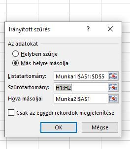

Nem értelek miért nem jó.
Mutatom a példát.
Kiindulás a Munka1 munkalapon:
Szűrő a Munka2 munkalapon a H1:H2 cellákban:
A párbeszédpanel képe a Munka2 munkalapról indulva:
Az eredmény a Munka2 munkalapon:
Egyetlen fontos dolog, hogy legyen a szűrendő tételeknél fejléc (ez pedig gondolom a tr.listán van).
Üdv.
