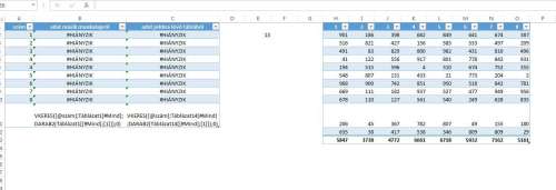

[Sziasztok,
A következő kérdésem lenne. Excel 2013-t használok. Adott egy munkafüzet két munkalappal. A két munkalapon egy-egy excel táblázat, amelye az excel által definiált táblázat formában van.
Munka2 tartalmazza az összesíteni kívánt adatokat, az alábbi formátumban.
A táblázat 8 oszlop hosszú, az oszlopok neve sorszámok 1-8-ig. Alatta számok, majd legalul oszloponként szumma érték.
A Munka1 lapon összesíteni szeretném az alábbi formában:
A táblázat 2 oszlopból áll. Első oszlop sora a Munka2 táblázatának oszlop nevei, azaz 1-8-ig számok.
A melletük lévő cellába vkeres() függvénnyel szeretném átemelni a Munka2-n lévő táblázat legutolsó sorában szereplő szummákat.
VKERES([@szám];Táblázat14[#Mind];DARAB2(Táblázat14[[#Mind];[1]]);0)
De valamiért mindig #HIÁNYZIK üzenetet kapok, míg ha megnézem külön a darab2()-t, akkor megszámolja rendesen.
Csatoltam egy képet hozzá.Üdv,
Caipi -

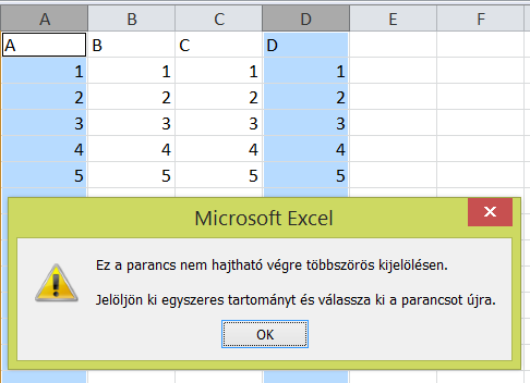

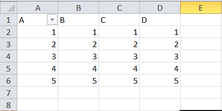

marchello1
Egy olyan kérdésem volna, hogyan tudok különböző oszlopokban szűrni? Mert vagy csak egy oszlopot ("A") vagy összeset tudom, megoldani, hogy legyen is legördülő választéklista
Tehát a kép esetében mondjuk szeretném szűrni az 'A' oszlopot és a 'D'-t.
(Ha kijelölöm ezeket az oszlopokat és rányomom, hogy szűrés hibaüzenetet kapok - Többszörös kijelölésen nem hajtható végre a parancs)Köszönöm a segítséget!!!!
Sasos

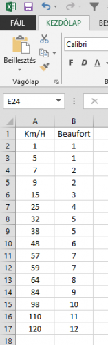

Nem tudom, hogy pontosan mit is szeretnél, de ha a Km/h adatokból szeretnél Beaufort adatokat kapni, akkor egymásba ágyazott HA függvények sorával simán hajszál pontosan megkaphatod. Én így csinálnám:
Az A oszlopba mennek a Km/h adatai számmal, a B oszlopon pedig az alábbi képletet húznám végig:=HA(A2=0;0;HA(A2<7;1;HA(A2<12;2;HA(A2<20;3;HA(A2<30;4;HA(A2<40;5;HA(A2<51;6;HA(A2<63;7;HA(A2<76;8;HA(A2<88;9;HA(A2<103;10;HA(A2<120;11;HA(A2>119;12;"Rossz adat!")))))))))))))
Jelen esetben az A2-be megy az első Km/h adat, és a B2-be kapod meg a Beaufort megfelelőjét. Hibás adatokra (szöveg, mínusz számok stb.) nincs felkészítve, de még egy két HA, és "hülyebiztossá" tehető, ha nem te fogod használni.

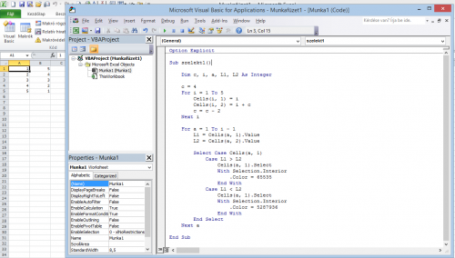

Sub szelekt1()
Dim c As Integer, i As Integer, a As Integer
Dim L1 As Integer, L2 As Integer
c = 4
For i = 1 To 5
Cells(i, 1) = i
Cells(i, 2) = i + c
c = c - 2
Next
For a = 1 To i - 1
L1 = Cells(a, 1)
L2 = Cells(a, 2)
Select Case L1
Case Is > L2
Cells(a, 1).Interior.Color = 65535
Case Is < L2
Cells(a, 1).Interior.Color = 5287936
End Select
Next
End Sub -
