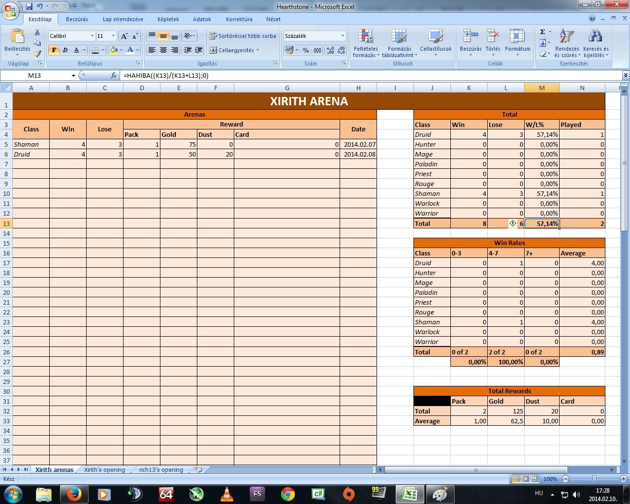

Most, hogy kitöröltem a próba adatokat, a win rates táblában, az átlagok helyére, sok helyre nulla került, mivel ugye még nem játszottam azokkal.
Meglehet valahogy oldani, hogy a nullákat figyelmen kívül hagyja az átlagból?Itt lehet látni. Az átlagnak itt kerek 4-nek kéne lennie nem pedig 0,89-nek.
A Totals táblában megtudtam úgy oldani, hogy nem átlag fv. használtam, hanem az össz.win-t osztottam az össz.win+össz.lose összegével.
Így:
Viszont ezt a Win Rates-nél nem tudom hogy lehetne megcsinálni. Ötlet?

Annyi a bökkenője, hogy így most azt mutatja. hogy összesen hány winem volt az adott classal.
Nekem pedig az kéne hogy hányszor játszottam 0-3 közti wines játékot. (Mint a minta táblázatban.)
Tehát ha a táblázatban ilyen játszmáim vannak druiddal hogy: 1-3, 2-3, 1-3, 3-3. Akkor ne az jelenjen meg hogy 7 (a winek összege), hanem hogy 4 (vagyis 4x játszottam, 3 vagy az alatti wines játszmát.)
Remélem nem fogalmaztam túl kacifántosan.

Valaki tudna ebben segíteni?
Igazából már kész van szinte az egész egyedül a winrates tábla hiányzik. Annyit módosítanék rajta hogy Ten/Less, Eleven+, Tweleve felosztás helyett nálam 0-3, 4-7, 7+ felosztás volna.
