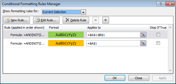

A feltételes formázásnál kiválasztod a neked megfelelő szabály képzést ebből most a képletes lett kiválasztva
A képlet pedig azt teszi hogy ha a celle nem üres akkor mi történjen.
And- és not-nem isblank -üres függvények
Ami még számít az a szabály érvényessége és az hogy igaz vagy hamis értékre szinezzen -

Üdv mindenkinek,
segítséget szeretnék kérni.
Azt szeretném megszerkeszteni, hogy ha egy cellába (később) írok bármilyen karaktert (pl. PROBLÉMA), akkor legyen piros a háttere.
És ha a mellette lévő cellába írok bármit (pl. OK), akkor pedig legyen zöld mindkettő.Előre is köszönöm.
drajzi

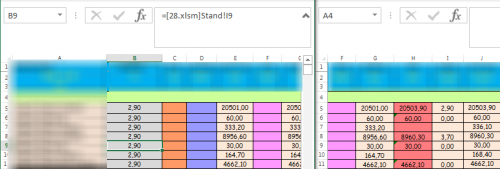

Magyar Excell 2010-el kapcsolatosan lenne egy problémán.
Kolléga a táblázatában a hivatkozott dokumentumokat teljes elérési úttal adta meg, viszont a jövőben lehet átköltöznénk egy másik meghajtóra, ami miatt a hiperhivatkozások nem fognak működni. (Kipróbáltuk és tényleg nem.)
Ha jól sejtem a probléma, hogy relatív hivatkozások helyett abszolút hivatkozásokat használt.
Van arra valami megoldás, hogy ne kelljen kézzel újraírni minden hivatkozást és továbbra is működjön a táblázata? -

A következő probléma jön elő 2013-es Magyar Excellel, Windowson:
Ha egy munkafüzetről egy (pl.:A1) cellájáról egy másik munkafüzet bármelyik (pl.: I1) cellájára hivatkozok, és ezt "le akarom húzni" (a kis fekete célkereszttel), akkor a hivatkozások frissülnek értelemszerűen, viszont az értékek az első cellából másolódnak.
Van erre valamilyen ötletetek?
Delila_1: Nincs a függvényben $ jel, eddig (az elmúlt 1 évben) működött a "másolás", most zavarodott meg valamiért.
