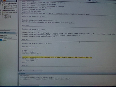

Mittu88
Van megint egy olyan problémám, amire még Stackoverflow-on se találok megoldást...
Van ez a kép:
Az én gépemen hiba nélkül lefut, a belső hálózatról megnyitja a Database.xlsx-et, a wb változó kap is nevet meg minden.
VISZONT: egy másik gépen hibára fut ( Type Mismatch '13' ). Azaz érdekes a jelenség. Megnyitja a fájlt, de dobja ezt a hibaüzenetet. Ezután rámegyek az End-re, vagy Debug-ra (aztán a négyzetre kattintva leállítom, lényegtelen), majd a következő futtatáskor lefut...
Számít az, hogy azon a gépen le van tiltva az internet, és csak hálózat van?
Más különbség nincs a gépek között. Talán még annyi, hogy ott lehet, hogy 32 bites a windows, nálam meg 64.
u.i.: a fájlszerveren az adott mappához mindenkinek van írási-olvasási joga.

Egy adott munkafüzet adott munkalapján lévő adatokat szeretném egy másik munkafüzet adott munkalapjára beilleszteni úgy, hogy az ottani adatokhoz hozzáfűzze.
Ehhez a területet változókkal kell kijelölnöm ugyebár. A következőig jutottam:Workbooks(1).Worksheets(1).Activate
i = 0
Do
i = i + 1
Loop Until Cells(i, 1).Value = ""
If i <> 1 Then
i = i - 1
Range("A1", Cells(i, 12)).Copy ' Itt lehet a gond, elvileg a Range-en belüli Cells parancs nem tetszik neki. Próbáltam a Range(Cells(1, 1), Cells( i, 12))-t is.
Workbooks(2).Open Filename:= xxxxxxxx
Workbooks(2).Worksheets(2).Activate
i = 0
Do
i = i + 1
Cells(i, 1).Select
ActiveSheet.Paste
Workbooks(2).save
Workbooks(2).close
End IfMi lehet a gond?

Ebben segítsetek légyszi. A gondom, hogy az alábbi programkód után egyszer ugyan visszaugrik a hibaután: labelhez, de ha még egyszer hibát tapasztal, kifagy a program. Amúgy a munkalapnev változónak való értékadás után akad ki, mert sok esetben #HIÁNYZIK hibát dobna az fkeres függvény. Sajnos azt nem tudom kivédeni.
On Error GoTo hibavan
For sorszam = 2 To osszsorszam
hibautan:
Sheets(masodikadatbazis).Select
raktarszam = Cells(sorszam, 2).Value
munkalapnev = Application.WorksheetFunction.VLookup(raktarszam, Sheets("Raktárak").Range("$M$2:$N$90"), 2, False)
raktarszam = munkalapnev
Nexthibavan:
sorszam = sorszam + 1
GoTo hibautanHogy tudom megoldani, hogy az összes hiba esetén a hibavan:-ra ugorjon és ne akadjon ki?
