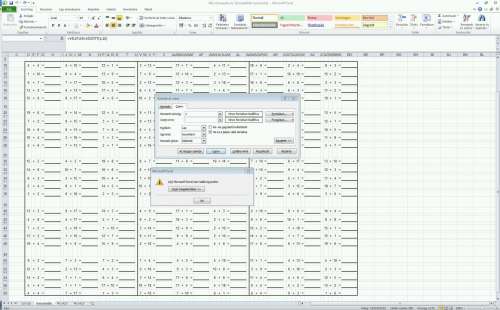

Próbáld meg kivenni a "Ha ez a teljes cella tartalma" elől kivenni a pipát.

#18020
Az összes cseréjével megy csak, de nem tudom hogy mindet cserélni szeretnéd-e. -
