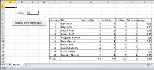

#19166
Szia,
A makró és a VBA ugyanaz, esetleg ha megosztod a rögzített makrót, akkor tudunk rajta csiszolni.
- az osztály névből egy új munkafüzetet készít, hasonló névvel
Új füzetet a Workbooks.Add paranccsal tudsz nyitni, mentéskor tudod megadni a nevet neki.
Ha lapról lenne szó, akkor Worksheets.Add a parancs, és a Worksheet.Name = Cstr(Range("C3")) műxik.- az egész táblázatot bemásolja oda
Adat másolása a Copy Destination:=<cél> paranccsal megy. Ha formátumot is kell másolni, akkor pedig a PasteSpecial használandó.
A táblázatot pedig egyben ki tudod jelölteni, ha benne állsz a CurrentRegion-al.- és tölődjön az első oldalról a már kész osztály.
Törléshez pedig a Delete parancs kell.Itt egy minimalista megoldás:
Sub CopyClass()
Dim wb As Workbook
Dim fajlnev As String
If Range("C3") <> "" Then
'megjegyezzük hogy milyen névvel kell menteni, egy kicsit tisztítunk rajta
fajlnev = CStr(Trim(Range("C3")))
'másoljuk a táblázatot E5-től kezdve
Range("E5").CurrentRegion.Copy
'nyitunk egy fájlt
Set wb = Workbooks.Add
'első fülére első cellájába berakjuk formázva képletek nélkül
wb.Sheets(1).Range("A1").PasteSpecial Paste:=xlPasteValuesAndNumberFormats
'mentjük a fájlt
wb.SaveAs fajlnev
'bezárjuk a fájl
wb.Close
'töröljük az eredeti táblázatot
Range("E5").CurrentRegion.Delete xlShiftUp
'töröljük az osztály nevét
Range("C3").ClearContents
End If
End Subüdv.

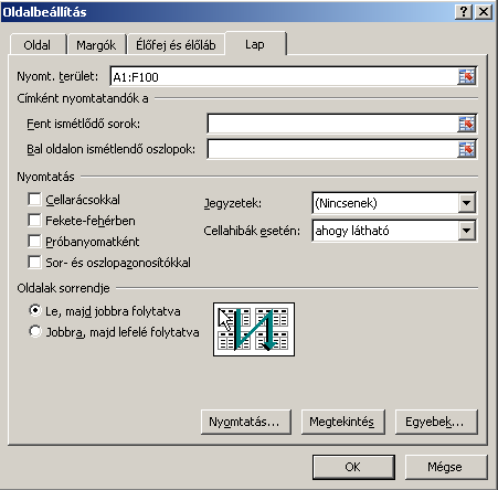

róland
#19135
Hello,
..hogyan lehet rögzíteni a nyomtatási területet?..
Lap rendezése csoport-on belül nyisd meg az Oldalbeállítás párbeszédablakot és annak a Lap fülén lehet állítani a területet.
Ha dinamikusan változik, akkor pedig makróval:
Sheets("minta").PageSetup.PrintArea = "$A$1:$F$100"üdv.

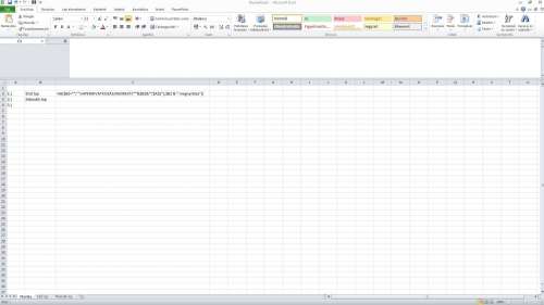

Hello,
INDIREKT nélkül próbáld ki. Tehát:
=HIPERHIVATKOZÁS("[Excel fájl neve]"&B2&"!A1";B2&" megnyitasa")A fájlnevet pedig így tudod függvénnyel kinyerni:
=KÖZÉP(CELLA("filenév");SZÖVEG.KERES("[";CELLA("filenév"));SZÖVEG.KERES("]";CELLA("filenév"))-SZÖVEG.KERES("[";CELLA("filenév"))+1)üdv

A gomnak a következőket feladatokat kellene elvégeznie:
- és tölődjön az első oldalról a már kész osztály.(ezt makróval megtudtam csinálna, de vba gyorsabb lenne)
Segítségeteket előre is köszönöm!

Caipi
Ott lesz a hunyó, csak nem jöttem rá, hogy mi az. A lapnév+cella rész ad hibát
Szerk:
ha csak a fájlnév+cellát adom meg, akkor nem #HIV-t kapok vissza, hanem elérési út nem található hibaüzenetet.
A fájl maga egy többek által elérhető meghajtóra fog kerülni, ahonnan megnyitják. Lehet, hogy ennek a definiálásnál van a hiba? -

Segítséget kérnék.
Hiperhivatkozás függvénnyel ugranék egy munkafüzet egyik lapjáról a másikra. A függvényben a munkalapok neveit cellából teszem be Indirekt fgv-el.
Szintaktikai problémám lehet, mert #HIV-t kapok vissza.
A felépítése:
B2 cella = munkalap neve (Próba 1)
C2 cella= hiperhivatkozás függvény
=Hiperhivatkozás(indirekt("[Excel Fájl Neve]'"&B2"'!A1");b2 & "megnyitása"))Köszönöm,
Caipi -

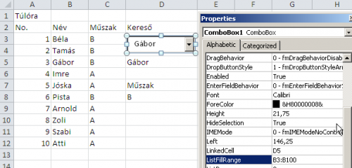

nesh20
Ez lesz az. Feltöltöm az egyik oszlopot adatokkal, nevekkel bármivel, ez akár több 100DB is lehet.
Mellette lévő cellába fkeres függvénnyel hozzá keresném amit épp szeretnék megnézni.
Hogy lehet ezt a Combobox-ot működésre bírni, se lenyitni se beleírni nem tudok, ha rákattintok csak átméretezni tudom.

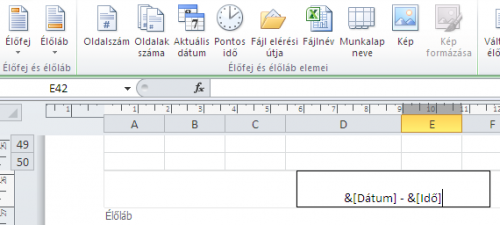

Egy Excelben készített táblázat minden kinyomtatásakor szerepelni kellene a nyomtatott lapon a nyomtatás dátumának és a pontos időnek. Erre legjobb megoldás a MOST() függvény használata.
Viszont hogyan lehet azt megoldani, hogy minden nyomtatáskor AUTOMATIKUSAN frissüljön a függvény?
Mutt
nesh20
#19111
Hello,
Olyan szűrőre lenne szükségem egy listához amiben ha elkezdem írni a kezdőbetűt kidobja azt amit én keresek! Megoldható ez valahogy?
A szűrővel vmit meg szeretnél jeleníteni? Egy vagy több találatod lehet?
Igazából csak ActiveX vezérlővel tudod elérni, hogy gépeléskor mutassa a találatokat. Ilyet a Fejlesztőeszközök fülön keresztül tudsz beszúrni, Combobox kell neked, amelynek a ListFillRange részébe kell beírnod a keresendő tartományt.
Ha LinkedCell-be írsz egy cella azonosítót, akkor ott megjelenik a kiválasztott érték, amelynek segítségével ki tudsz íratni más értéket is.
üdv.
Mutt

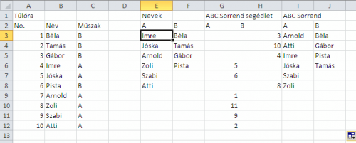

pirit28
#19100
Hello,
..Szeretném ebből a táblából egy másik táblába kigyűjteni a neveket akik A műszakosak.
Kiindulni az if függvényből indultam el ,úgy hogy megnéztem az illető A műszakos-e vagy B.ezt az R és S oszlopban rögzítettem...
A problémám az az hogyha elfogynak a nevek akkor #num hibaüzenet fogad,amit szeretnél eltüntetni valahogyan, de nem tudom hogyan.
Ezt úgy tudod megoldani, hogy megszámolod hány értéket lehet kiírni, és ha annyit már kiírtál, akkor a semmit iratod ki.A COUNTIF(C:C;"A") megmondja hogy hány értéked van, hogy hányadik írod ki az pedig a SMALL-nál vhogy megadod. Vagyis a képlet vmi ilyen lehet:
=IF(COUNTIF(C:C;"A")<=small-ban a k értéke;eredeti képleted;"")Azonban hadd javasoljak egy másik megoldást is.
Ha nem akarod ABC sorrendben, akkor nem is kell az R és az S segédoszlop, mivel egy képletben meg lehet oldani. Én az alábbi mintával dolgoztam.
Ekkor az E3-ba ez a képlet kell:
=IF(ROWS(E$3:E3)<=COUNTIF($C:$C;E$2);INDEX($B:$B;AGGREGATE(15;6;ROW($C:$C)/($C:$C=E$2);ROWS(E$3:E3)));"")Ezt másolhatod lefele és jobbra is hogy a B műszakosok is meglegyenek.
Ha ABC sorrend is jó lenne, akkor kell egy segédtábla. A mintámban a G és H-oszlopok ezek.
G3-ban ez a képlet:
=IF(COUNTIF($B:$B;"<="&$B3)*($C:$C=G$2)>0;COUNTIF($B:$B;"<="&$B3)*($C:$C=G$2);"")Ez kihasználja azt, hogy a COUNTIF (DARABTELI) függvényben lehet kisebb v. nagyobb operátort is használni, és ezzel sorrendet meghatározni. pl. COUNTF(B:B;"<Dénes") megszámolja hogy Dénes előtt hányan vannak a listában. Szóval a képlet vagy visszaadja az ABC sorrend szerinti helyezést, vagy egy üres mezőt ad.
Ezek után már csak a SMALL segítségével a sorszámokat növekvő sorrendben ki kell olvasni, majd egy MATCH (HOL.VAN) függvénnyel megkeresni, hogy ez hol van és az ahhoz tartozó nevet INDEX-el kiíratni.
A képlet az I3-ban ez:
=IF(ROWS(I$3:I3)<=COUNTIF($C:$C;I$2);INDEX($B:$B;MATCH(SMALL(G:G;ROWS(I$3:I3));G:G;0));"")üdv.
Mutt
pl: 'A' oszlopban van 100DB név egymás alatt ezen lenne egy szűrő és ezek között szeretnék keresni ( nem CTRL+F-el )
Köszönöm a segítséget előre is! -

Lehet rosszul fogalmaztam meg a kérdést ...Addig megvagyok ,hogy sikerült szétválasztanom a neveket műszak szerint,és kiiratnom a sorszámot mely a nevek mellett szerepel.De hogyan tudom ezeket a neveket egy másik táblába kiiratni műszak szerint egymás alá ?
Erre használtam volna a kicsi függvényt de tökéletes mert ha elfogynak a sorszámhoz tartozó nevek akkor #num hiba fogad...rem mostmár érthetőbb a problémám

Az R3 képlete =HA($C3="A";KICSI($A:$A;SOR()-2);"")
Ezt másold az S3-ba, és az "A"-t írd át "B"-re. -
