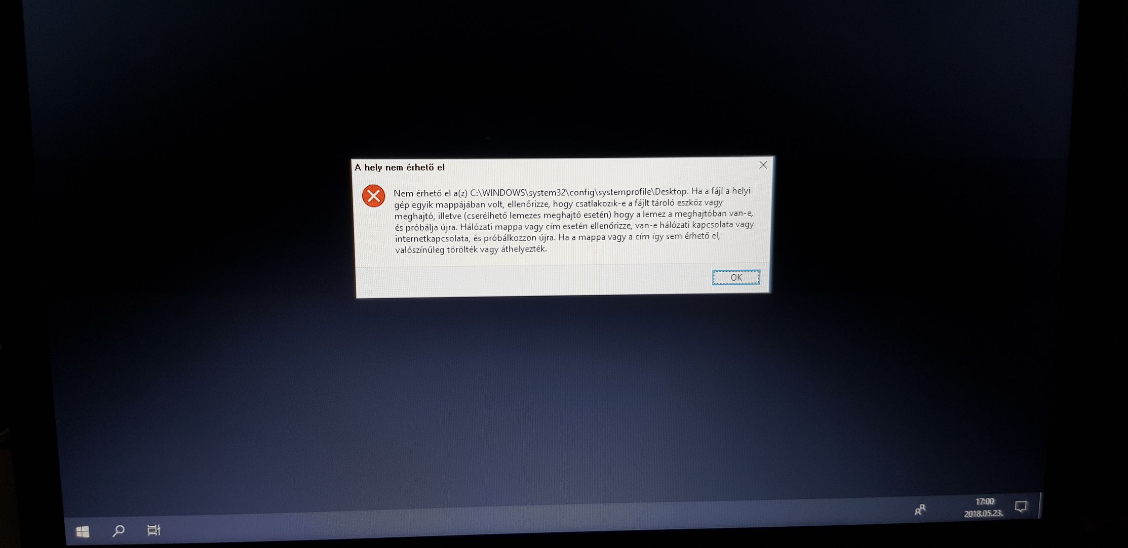

sirzollee
köszi a tippeket,holnap folytatom,remélem sikerrel.

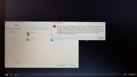

sirzollee
#79971
a ctrl + shift + ESC sem csinál semmit?
ha bejön a feladatkezelő nyomj fájlt és új feladat indítása, oda beírod az MSConfig ot, és rendszerindítás fülnél beállítod a biztonsági indítást minimálisra. ennyi a csökkentet mode.Ha nem jön be a feladatkezelő, próbáld a CTRL + ALT + Del gombot.
sirzollee
King Unique

King Unique
sirzollee

Ha esetleg elkerülte volna a figyelmedet, ma már volt pont egy ugyanilyen eset, ahol a válaszokban le van írva a lényeg...

sirzollee
#79965
Próbáld meg ezt: jobbklikk a Start-gombra, Futtatás, beírod, hogy explorer.exe, majd a Desktop vagy Asztal mappán jobbklikk, Tulajdonságok, Location vagy Hely (a negyedik fül) és Restore default (a bals szélő gomb)
vagy
System Restore. Jobbklikk a Start-gombra, Run vagy Futtatás, beírod, hogy rstrui.exe és visszaállítod egy korábbi állapotra.

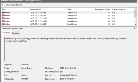

jokeph
#79917
Frissítettem, igen, közben csinálta azt, amit képen mutattam. A pendrive nem látható ha bedugom.
Semmi gond nem volt eddig. Fel volt telepítve és ment. Kb ennyit is értek hozzá. Itt az eredeti jogtiszta de azt sem tudtam elindítani.
Lementeném a háttértárat, de sajnos nem tudom, hogy kell. Van külső vinyóm is, de amikor bedugtam, semmi.. csatolok egy képet, hogy mi jelenik meg, ez is jobb egérre. Minden csak jobb egérrel jön fel. De semmi nem működik.A netre sem kapcsolódik, sem wifivel, sem vezetékkel. A lomtárra azt írja: nem létező tokenre való hivatkozási kísérlet. a bal alsóban az a négyzet egyáltalán nem reagál. Szóval semmi nem működik.
Az adatok megvannak máshol is, csak extra macerás újra összeszedni, és holnap dolgoznom kéne. -

Hkriszt
#79914
Ilyenkor szokás leírni, hogy pontosan milyen frissítés történt... De amúgy ilyen jelenséget 1803-nál a havi összesítő (KB4103721) okozott egyeseknél (nyilván nem mindenkinél). Arról pedig nemrég volt szó egy másik válaszban, hogy ilyenkor miket lehetne megróbálni. A BIOS-ba meg valószínűleg azért nem tudsz belépni, mert be van kapcsolva a fast startup és leállítás történt. Viszont újraindítás után már be lehet lépni, sőt pl. a bejelentkezési képernyőnél shift + újraíndítás opcióval a speciális rendszerindításba és azon belül az UEFI BIOS-ba is (bővebben).
Az adatok lementését szükség esetén egyébként egy pendrive-ról indított Live Linux, vagy WinPE-alapú rendszer alól is meg lehet oldani, amely utóbbiakra egy korábbi hozzászólás végén vannak példák. De, ha be van kapcsolva a gyorsindítás (fast startup), akkor a Linux csak read-only módban képes felcsatolni a kötetet, amihez íme egy leírás és egy videó szemléltetésképpen.

Vissza tudom állítani valahogy?
A frissítés közben ez jött ki, amit itt is olvastam, ezek a lehetőségek.
https://answers.microsoft.com/hu-hu/windows/forum/windows_10-update/windows-10-rendszer-friss%c3%adt%c3%a9s/161bca4e-7ad4-4645-8d5f-b607679bf5a5csináltam egy rendszervisszaállítást és ez lett a vége. Nem tudom újratelepíteni sem, a biosba nem tudok belépni. És itt véget is ért a tudomány. Persze tök fontos dolgok vannak rajta, nagy szívás lenne, ha elveszne.
A képen látszik, egyszer be tudtam lépni így a D meghajtóba, de nem tudom, hogy csináltam, és ott is egy csomó minden nem látszódott, amit tudok, hogy rajta van.
Tudna valaki segíteni? Köszönöm szépen!

Tegnap este ment fel a gépre az új frissítés. Meglepődve tapasztaltam hogy az otthoni csoport kikerült. Nem volt időm vele foglalkozni, illetve itt visszaolvasgatni, hogy ez milyen következményekkel jár, de kíváncsi vagyok, vajon látom-e a megosztott dolgokat másik gépről, ill. leginkább a medialejatszorol.

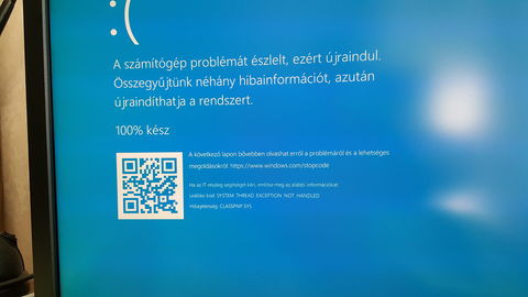

Kékes525
Másodszor futok bele az 1803-as build-nál kék képernyőbe, amikor a Revo Uninstaller Pro-val drivert tartalmazó programot próbálok eltávolítani. Nem tudja minden részét azonnal eltávolítani, mert az eltávolítandó program drivere be van töltve és ezért a következő rendszerindítás után távolítaná el, de akkor kék képernyőbe futok bele. HitmanPro.Alert és a Lastpass-nál volt ilyen.
Biztos, hogy a Revo Uninstaller Pro nem próbál eltávolítani más programokat is, mert ellenőrzőm őket. Amúgy Közepes eltávolítási módban van az eltávolítás beállítva.
A Macriummal a tegnapi állapotot visszaállítottam és most csökkentett módban a Revo Uninstaller Pro tökéletesen eltávolította a LastPassot. Most nem volt kék képernyő.
Más is futott bele ilyesmibe? Vagy a Windows 10 esetében ez egy régóta ismert dolog?
