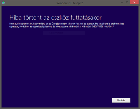

King Unique
#78331
Bocsika! Túlságosan pörög a topik, és csak a képre koncentráltam mikor visszapörgettem (pár) száz hozzászólást ...
Mindenesetre nem túl biztató, hogy a hivatalos telepítő (készítő) sem 100-as.

Ez így érdekes. 30-n frissített rendszer, MCT-vel töltve, tehát ez hivatalos. Nem is tudtam, hogy van belőle magyar. Nekem ott van mellette mappában a magyar MUI, ami magyarítja a tartalmát.
Egyébként gyors kereséssel azt találtam, hogy a bootres.dll megbuherálásával szoktak egyedi bootlogo-t állítani; azt véletlenül nem módosítottál?

csak azon a helyen ahol lennie kéne, ott semmi sincs, azaz hogy jutok el ide:
