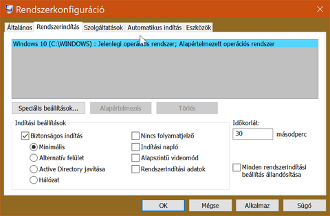

Kékes525
"Press Windows key once
• Select power option
• Press and Hold SHIFT key and select Restart
• Click Troubleshoot
• Click Advanced Options
• Select Startup Options
• Select Restart
• Now your system will restart and will give you multiple options to select from
• Press F4 to run Safe Mode"ez és
ez a safe mód között van különbség? Többféle safe mód van a Windows 10-ben? A pcfórumban merülne fel ezek, azért kérdezem....
