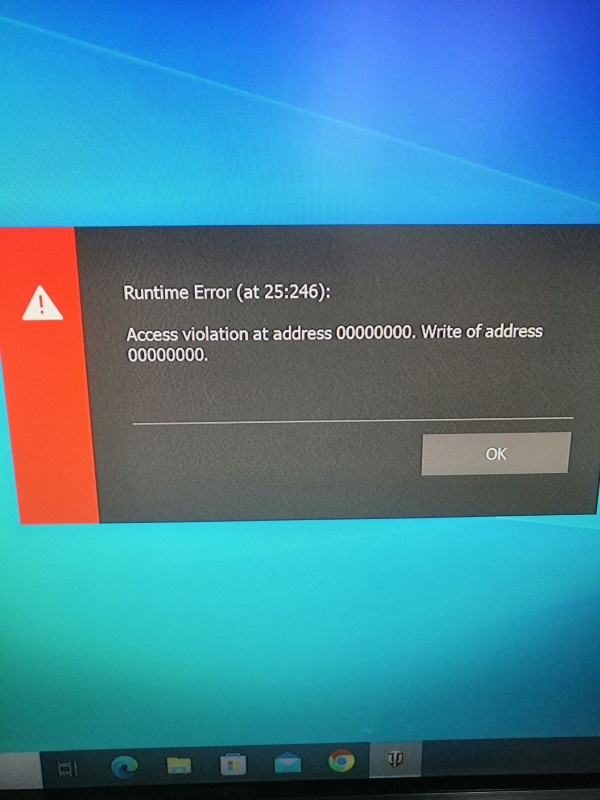

Újratelepítés után letöltöttem a WOT game center, de nem hajlandó feltelepülni run time error-t ír állandóan.
Mi lehet a probléma? Tanácstalan vagyok.
Ez a hibaüzenet. Win 10 azt írja nem kompatibilis program. Eddig ilyennel nemtalálkoztam.
Mondjuk cpu-z se települ. Arra azt írja, hogy nem találja az elérési útvonalat.gpu-z gond nélkül feltelepült.

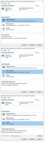

Kipróbáltam a v8-as Macriumot, de nem működik, nem bootol be róla a pendrive. A 7.3 verzióval soha semmilyen boot probléma nem volt.
Készítettem képernyőfotót, vajon mi lehet a gond? Én rontanék el valamit?
A gép egy Dell Optiplex 3050 Micro i5-7500T 8GB RAM -
qanic
#153972
Szia, legegyszerűbb ha letöltesz egy öregebb Linux Live ISO-t pl. Ubuntu 18.04 és azzt kiírod egy pendrájvra.
Ezzel bebootlsz és azt törölsz amit akarsz.
Lehetőleg ne a mostani C-n, nehogy elkeverd
Feltétele hogy a régi Windowson ki volt kapcsolva a Gyors rendszerindíás és nem hibernálva volt utoljára. Foglalt lemezhez semmi nem nyúl hozzá, illetve olvas róla de nem ír és nem töröl. -

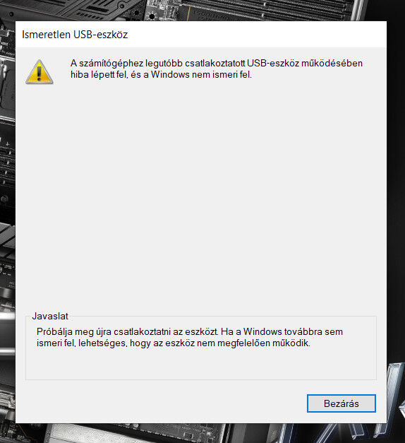

Köszönöm a tippet, teszek egy próbát a hub-bal
Hátha. Semmi kedvem/időm 2TB adatott másolgatni mentegetni most. Pláne hogy nincs mire és másolás közben is hajlamos kifagyni.
Az USB port cserélgetést próbáltam, egyaránt elöl/hátul is. Most USB 2.0-án is, olvasásra az is elég, de úgy látom ott is akad akad fagyogat a kép.
Az nem fér a fejembe, hogy egy évig gond nélkül ment. Semmi se változott, és tessék mégis egy ismeretlen gond miatt vagy halódik vagy szoftveresen lehalt valami.
Firmware frissét próbáltam leszedni hozzá a Kingston oldaláról. Azonban csak nálam van az, hogy a Kingston frissítő programja fel sem ismeri a külső tárolóban lévő Kingston M2 SSD-t
Igaz eddig 3.0 USB próbáltam...lehet 2.0 látni fogja a firmware frissítő. Érdekes módon a sima sata3 2.5" 500GB Kingston SSD látja a htpc-ben. -

Dugd másik usb portba, vagy használj hubot.
Nagyon hülye tanács de tapasztalat.
nekem van egy pc, amibe a külső usb ssd-m pontosan ezt csinálja. Ha a natív portba dugdosás helyett bedugok egy usb3 hubot, és abba dugom a külső ssd-t, akkor napokig gond nélkül megy.
Oka ismeretlen. -
• Itt azért nem ártana ezt a "leakadást" tisztázni, mert az még önmagában nyilván nem hiba, ha masszívabb olvasásnál / írásnál átmenetileg magas vagy akár 100%-os lemezterhelés van, ami annak megszűnése után visszaáll az alap értékre...
