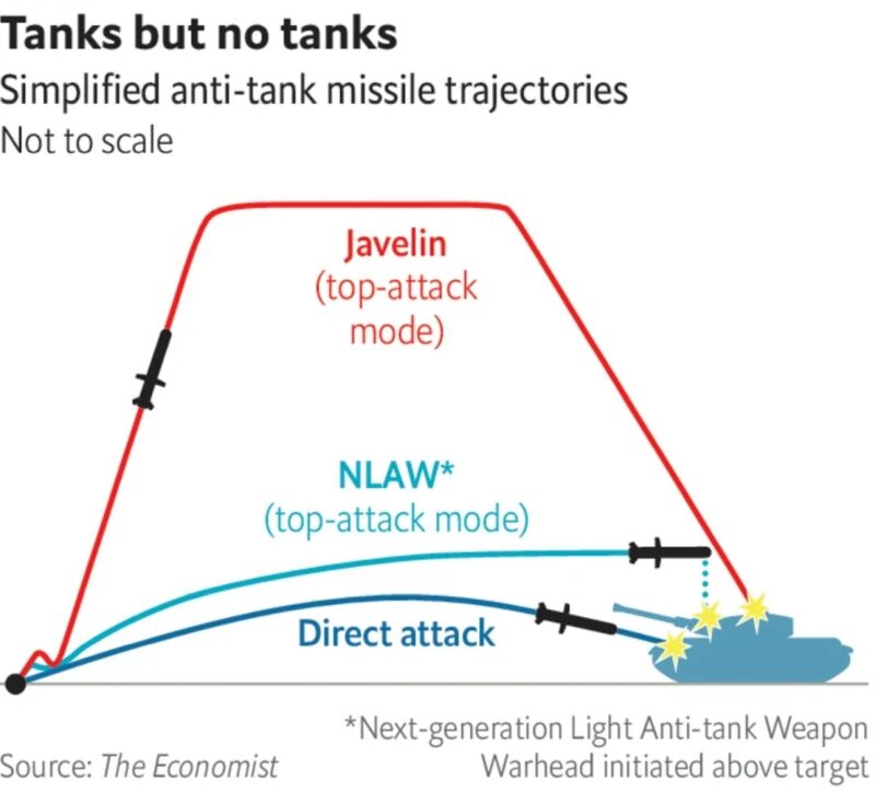

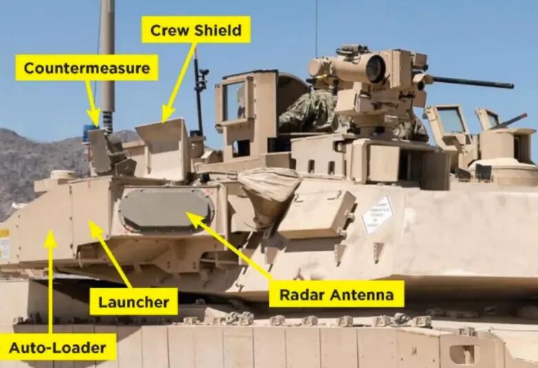

Az Orosz-Ukrán háború topicjában merült fel a kérdés, hogy az aktív védelmi rendszerek (Active Protection System, APS), mint a Trophy vagy az Iron Fist mennyire képes a fentről érkező veszélyek (ez esetben FPV drónok) ellen hatékonyan dolgozni.
Kezdjük az elején: az APS-ektől eleve elvárás, hogy meredeken fentről érkező veszélyforrásokkal is elbánjanak. A Javelin, és még egy rakta páncéltörő rakéta eleve rendelkezik "Top-Attack", vagyis felülről támadó profillal, hogy a harckocsik kevésbé védett tetőpáncélzatát támadhassák.
Ez a Javelin és az NLAV páncéltörő rakéta vázlatos pályája, nyilván stilizált, de a lényeget megmutatja:

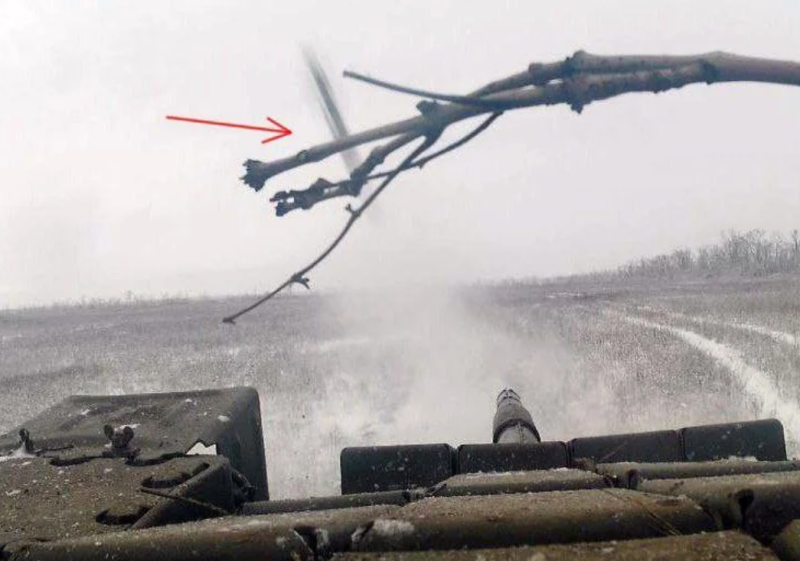

Ez egy orosz harckocsin lévő kamerával rögzített kép:
Tehát a fentről való támadás egyáltalán nem újdonság...A védekezés terén két fő eljárás van, a Trophy kvázi egy forgatható karon lévő "aknát" működtet el, ami repeszfelhőt küld a beérkező veszélyforrás útjába. Az elemeknél a

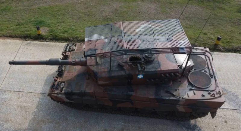

A "Countermeasure" az, egy lapos cucc egy karon. Ez egyébként a képek tanulsága szerint akár 60°-ra is nézhet felfele, tehát összeségében akár a 70°-ban beérkező veszélyforrásokat is képes semlegesíteni.
Az Iron Fist kis méretű rakétagránátot indít el a beérkező veszélyforrás felé, és annak közelébe robban fel, tehát nagyobb távolságra pusztítja el azt. A képek tanulsága szerint csaknem függőlegesbe, olya 80°-os szögbe is kitéríthető.
Sommázva: a fentről való támadás egy mozgó harckocsi ellen nem túl esélyes, ha csak nem olyan magasról probálkozik, hogy az APS képességein túl kísérletezik. Ez meg nem túl hatékony, hiszen csak álló harcjármű ellen lenne reális esélye a találatra... -

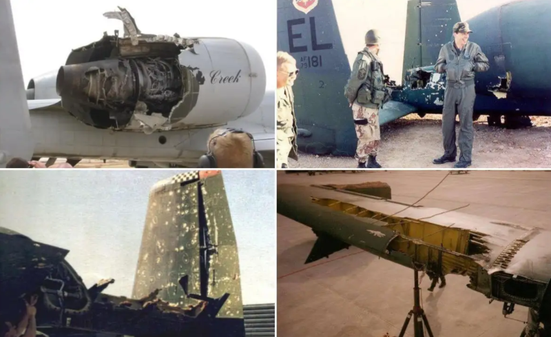

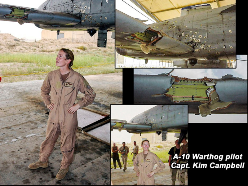

Az ODS alatt vegyük az A-10 és az F-16-ost példának (F-35-ről nincs érdemi információ). Az A-10-esek nagyjából 7000, az F-16-osok 13000 bevetést repült. Ebből:
A-10: 31 légvédelmi találat, ebből 23 volt légvédelmi gépágyú találat, ezek mindegyike hazarepült, bár kettő leszállás közben összetört, ebből az egyiknél a pilóta is életét vesztette. Légvédelmi rakétatalálból 8 volt, ebből 4 hazarepült, ebből 1 tört össze leszálláskor, amelyek nem mentek haza, abból 3 pilóta hadifogoly lett, egy pedig életét vesztette.
F-16: Összesen 7 légvédelmi találat. 1 darab légvédelmi gépágyú találat volt, ez le is zuhant. Hat légvédelmi rakéta találat volt, ebből négy hazarepült, kettő pedig lezuhant.
Itt lehet látni a hatalmas különbséget: az A-10-est sokkal-sokkal több találat érte. Egyszerűen az a feladatprofil, amit az A-10 repül, az sokkal inkább kiteszi a gépet a sérülésnek. Hiába jó a sérülésállósága (az F-16 egyetlen esetben történt AAA találatnál leesett, az A-10 esetén 23-ból kettő veszett oda csak, visszatéréskor), ha sokkal veszélyeztettebb.
Ahogy látom itt mindenáron számokat szeretnél. Hasracsapás, de kb. így képzeld el:
A-10: 1000 bevetésből mondjuk 8-10 sérülés és 2-3 gépveszteség.
F-35: 1000 bevetésből mondjuk 1-2 sérülés és 0-1 gépveszteség.Hiába csűrik-csavarják az A-10 gépek létjogosultságát, ha a matekot nézed, nem, az A-10 nem jobb opció egy valódi harci bevetésre, mint egy F-35...

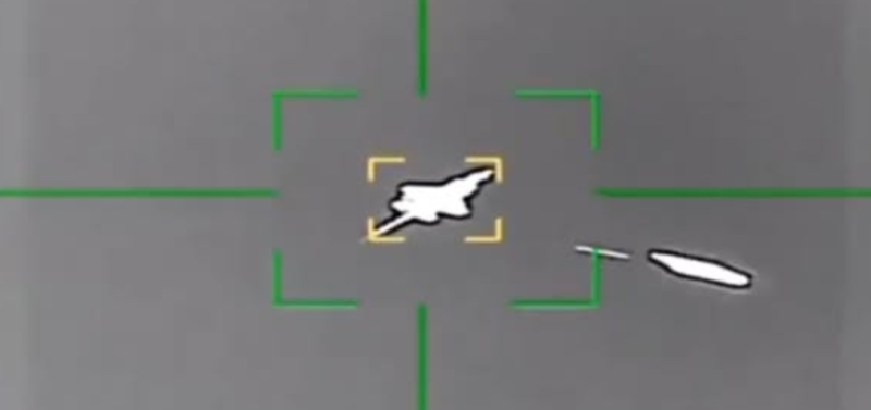

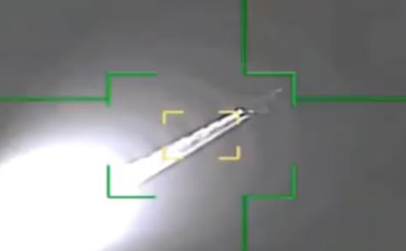

Csak megrongálták, a szövegkörnyezet alapján a pilóta megsérült, de a géppel visszatért.
A feltételezések szerint Elektron-Optikai / Infravörös érzékelőkkel észlelték és egy olyan rakétát indítottak rá, amely parancsvezérléses (vagyis a rakétát a földi vezérlés által küldött parancsok vezetik rá a célra) irányításának köszönhetően tudott kellően közel kerülni.

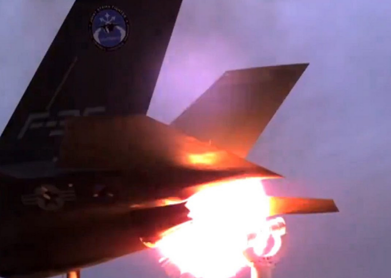

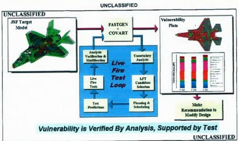

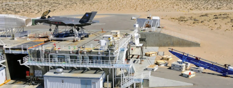

Az F-35 találat érdekes háttere: az F-35 program összetettsége miatt komoly kutatási és teszt projektek mentek a túlélőképesség vizsgálatára és annak javítására. Ennek részeként éles robbanótöltetekkel teszteltek prototípus F-35 gépeken és a tapasztalatokat beépítették a későbbi módosításokba...
Az ilyen tesztek érthető okokból drágák és bonyolultak, de a kikerült információk alapján egész jó az F-35 túlélő képessége (ennek ellenére kétlem, hogy a sérült F-35-ösről egyhamar kikerülne kép...), szóval nem kell ide A-10 ahhoz, hogy a frontvonal közelében jó túlélő képességed legyen...
Másfelől pedig amikor a laikusok nyüszítenek, hogy miért ilyen drága az F-35 program... hát az ilyen tesztek és fejlesztések miatt. Azután pedig ennek köszönhető, hogy az F-35 per pillanat a csúcs többfeladatú vadászbombázók között...

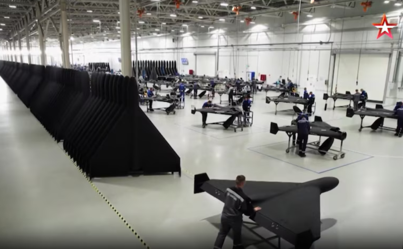

Az oroszok meg napi 100db-ot tudnak belőle gyártani.

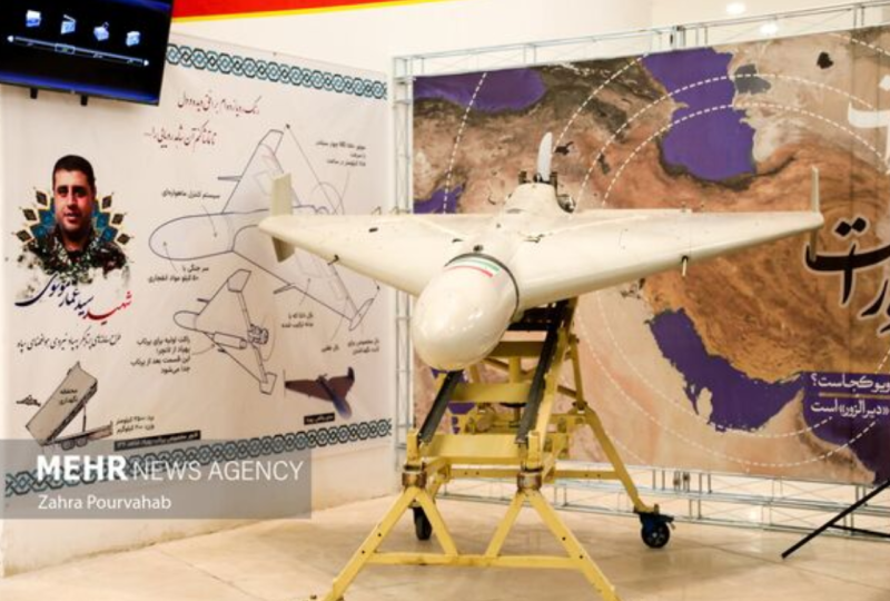

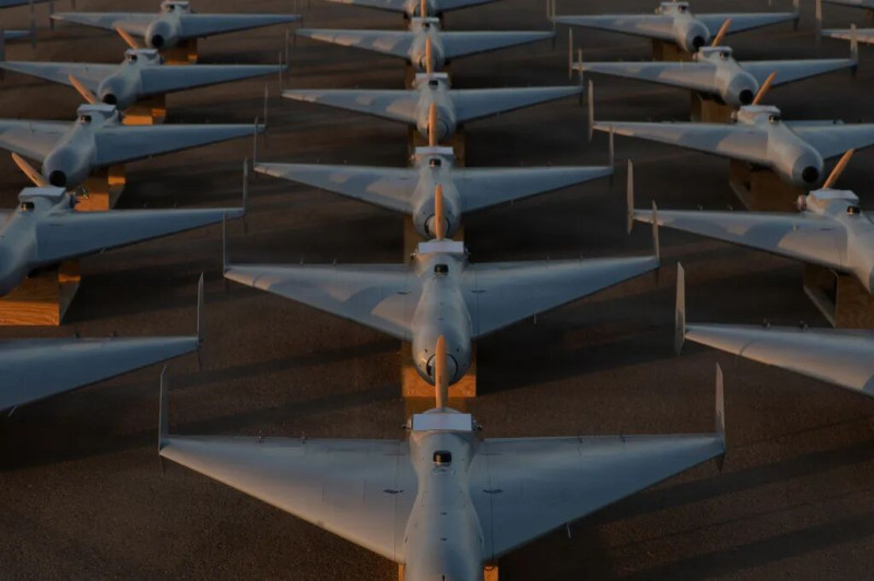

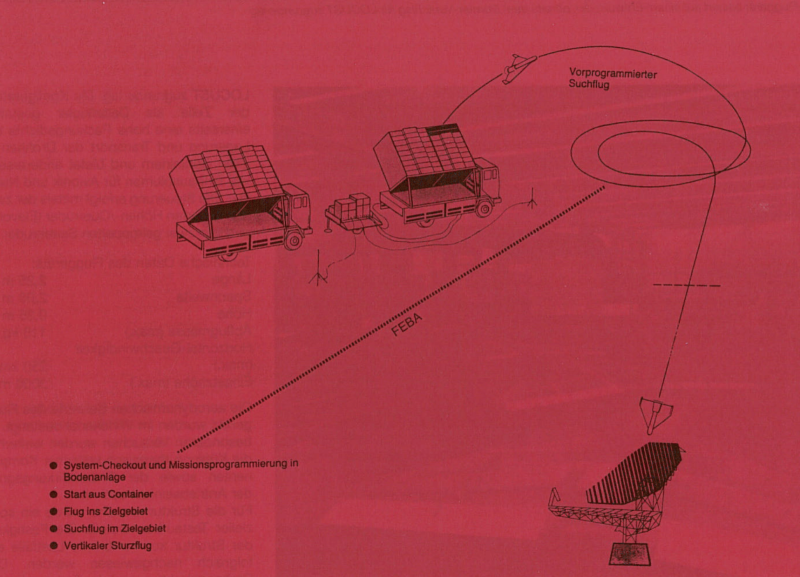

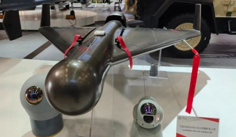

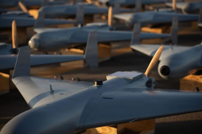

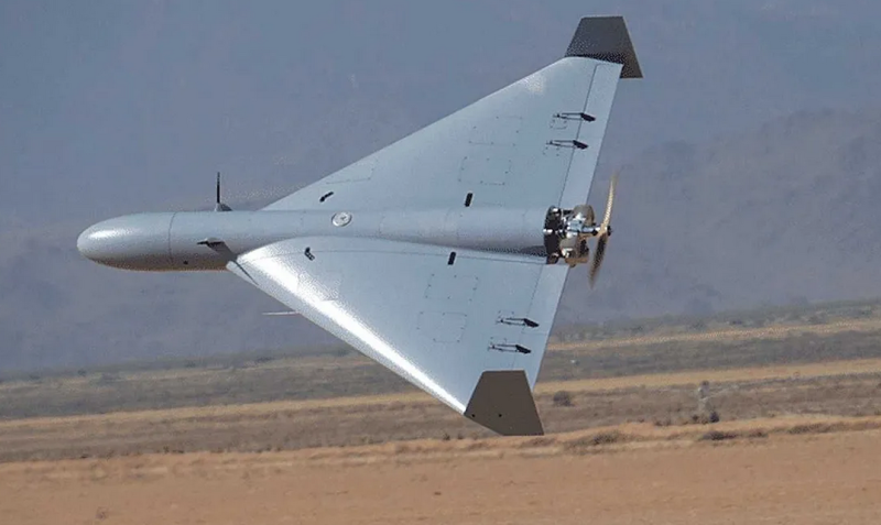

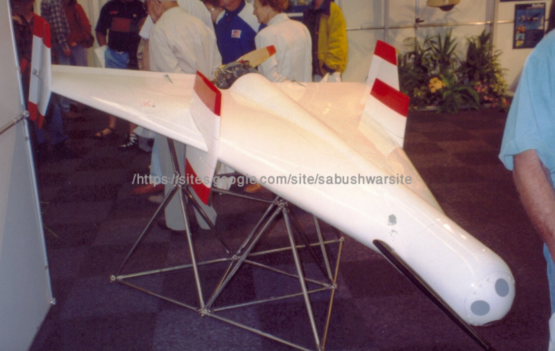

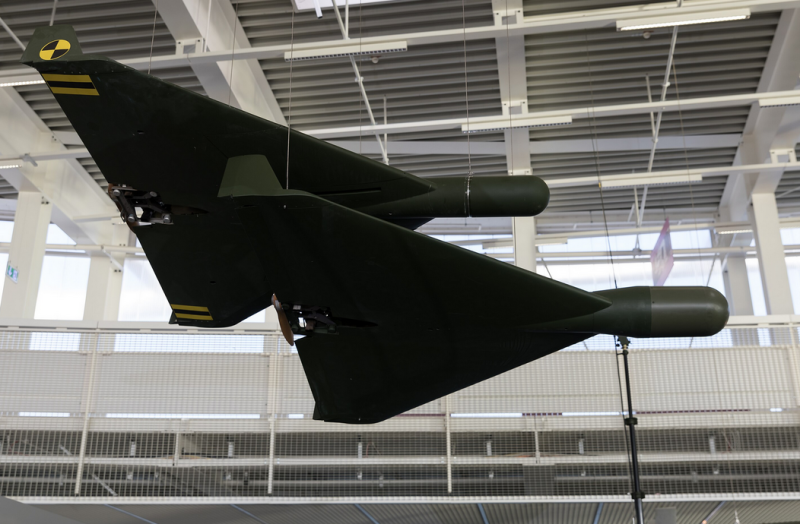

Érdekesség, ha már úgy is mindenki azt mondja, hogy az USA most Shahed-136 másolat LUCAS olcsó robotrepülőgépekkel (közhelyesen: drónokkal) támadja a Shahed-136-ost kifejlesztő országot...

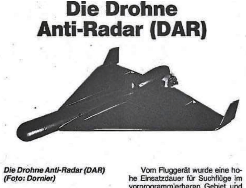

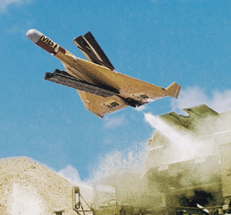

Valójában a forrás, az igazi ős a német Dornier DAR radar-elhárító "keringő" lövedék, amelyet az 1980-as években fejlesztettek és aztán megrendelés hiányában az 1990-es években el is felejtődött. A működés az lett volna, hogy egy előre beprogramozott célzónába keresett volna előre beállított radarjeleket, és ezekre vezette volna rá magát. A meghajtását egy kis kétütemű benzin-motor által hajtott toló-légcsavar biztosította.
Hogy-hogynem, a Dél-Afrikai Kentron ARD-10 feltűnően hasonlít a DAR-ra, és ugyanazt a célt szolgálta, az ellenséges lokátorok felderítésére és leküzdésére. Az 1980-as évek legvégén, az 1990-es évek legelején dolgoztak rajta.
Na most ha hinni lehet a dél-afrikaiaknak, Ők az ARD-10 terveit eladták az 1990-es évek legelején az izraeli IAI-nak (más források szerint a Dornier adta el a DAR-t), ebből született az IAI Harpy, érdekesség, hogy egy, a Raytheon által fejlesztett szenzorral felokosított, félig önirányító változatot is készítette, Cutlass néven és tesztelték 1999-ben az USA-ban:

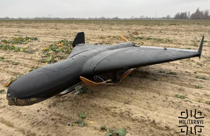

Itt fordul egyet a világ, és az iráni HESA cég által már fejlesztgetet Shahed családba Shahed-136 néven megszületett egy egyszerűsített változat, amely már nem lokátorok felderítésére és leküzdésére volt kitalálva, hanem (jobbára civil GPS navigációra épülő vezérléssel) egy olcsó robotrepülőgép lett.
A Shahed-136 orosz másolata a Geran-2, először csak simán lemásolták, majd elkezdték különböző irányítórendszerrel felszerelni eltérő harci fejeket szerelni, módosítani rajta, komplett családdá bővíteni. Talán a legfeltűnőbb különbség a sorozatgyártott példánynál a fekete szín.
Innen nincs megállás, a kialakítást kismillió országban másolják, ide tartozik Törökország (Lentatek Kargi) Ukrajna (DeepStrike Tech Batyar), az Egyesült Államok (LUCAS) és Kína (ASN-301), utóbbi érdekessége, hogy a DAR / Harpy másolatként ismét a radarok elleni bevetésre készült...
Kargi:
Batyar:

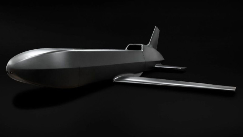

LUCAS:
ASN-301:

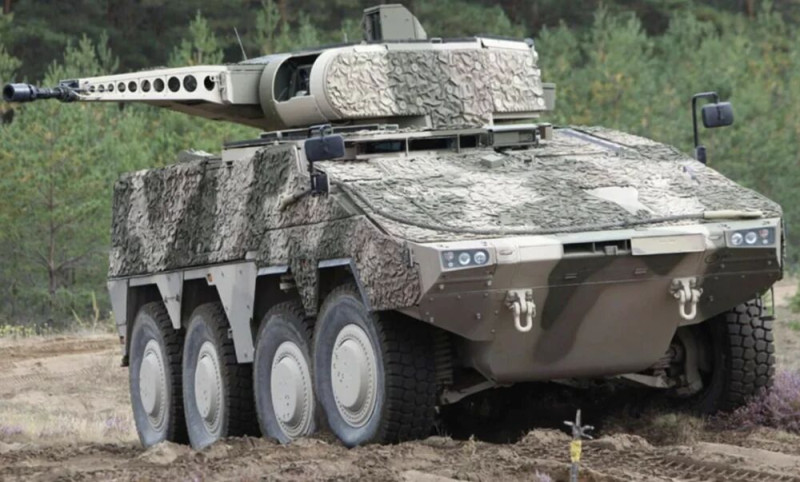

Cifu

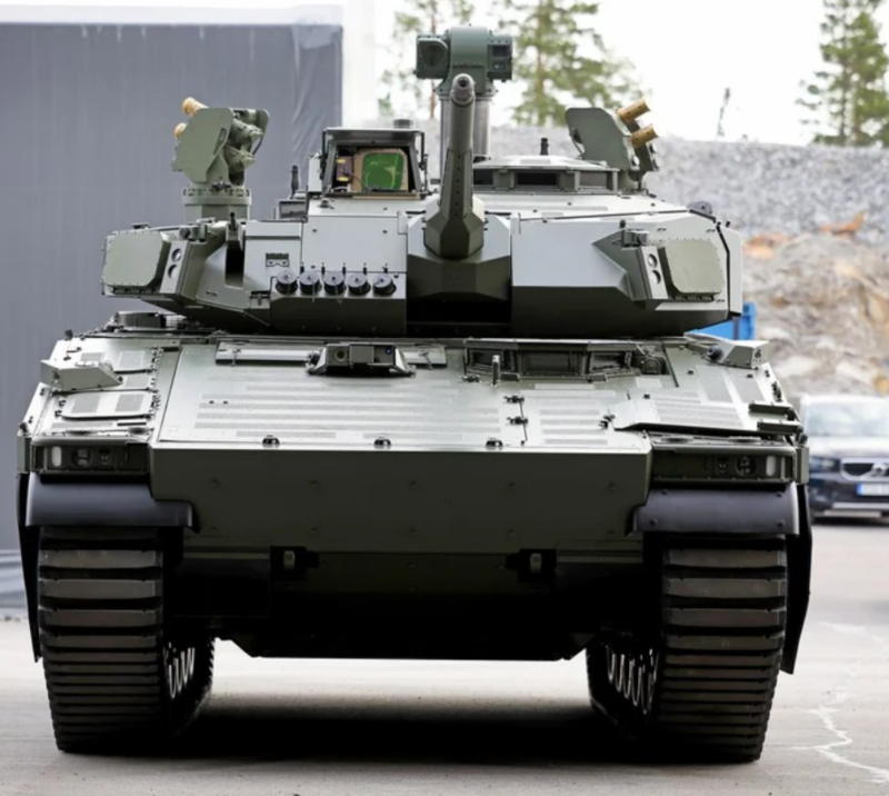

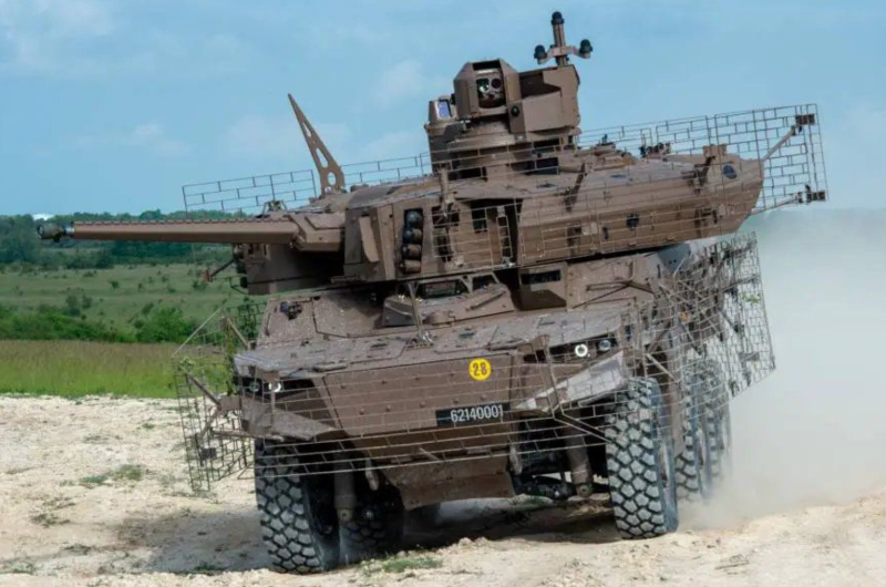

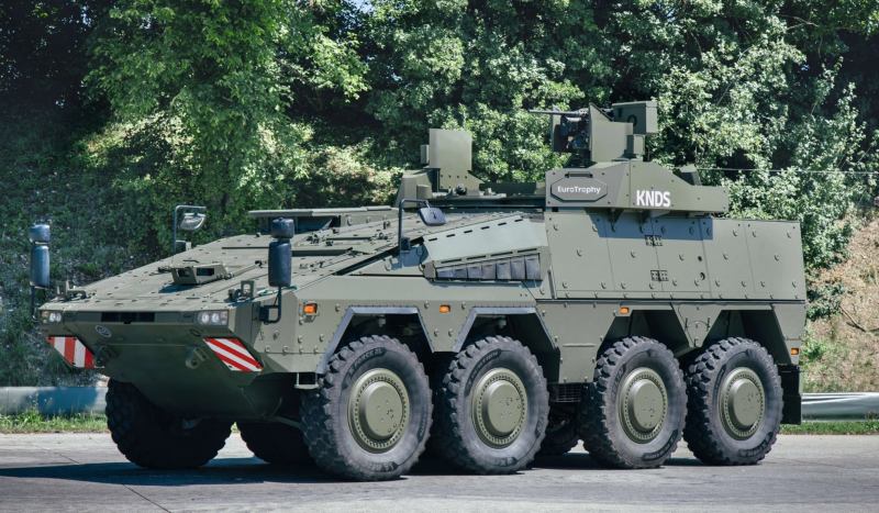

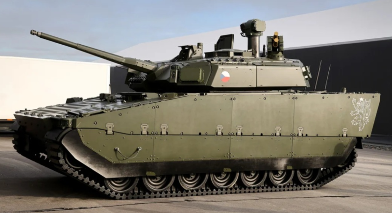

Az első széria Cseh CV9030CZ Mk.IV , 30mm-es fő fegyverzet, Spike-LR páncéltörő rakéta és Iron Fist aktív védelmi rendszer (európában az első hadrendbe állítása, Izraelben használják egy ideje, amúgy exportra a Trophy sokkal népszerűbb).
Az aktív védelmi rendszer és a teleszkópos parancsoki EO/IR torony, ami igazán megkülönbözteti a hazai KF41 Lynx-től. -

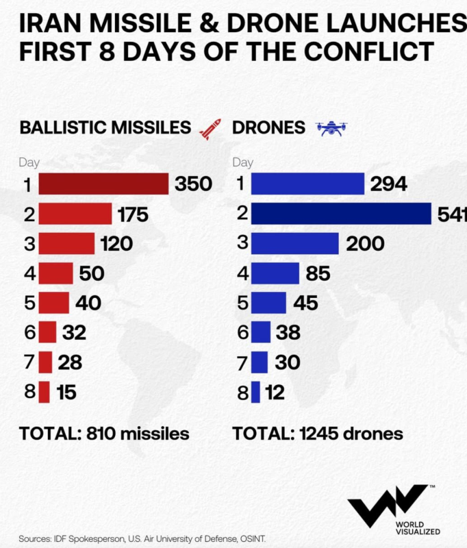

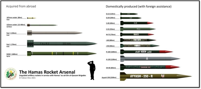

Szerintem engedd el, ezt a World Visualized-es csodát. Szeretem, hogy haditechnikának, egyebeknek utánanézed, de ezek a grafikák finoman szólva sem hitelesek.
A saját „About Us” oldalukon három szerkesztőt neveznek meg, és ugyanazon a felületen azt is írják, hogy „segítünk befolyásos márkáknak elmesélni a történeteiket”...
Valószínűleg a leírtakkal szemben tisztán izraeli források (az is egy kritikai minimalizmussal). Ez amolyan a facebookon jól mutat, de sok valóságalapja nincs, viszont jól fogyasztható csámcsognivaló.
Még a Reuters saját bevallása (!) szerint is csak a GULF országok ellen indított szám sokkal magasabb pl. drónokban.
Ez szummázva önmagában:
óvatos összegzés:
legalább 500 ballisztikus rakéta
legalább 1811 drón
legalább 15 cirkálórakéta
2 repülőgép
plusz Bahrein 105 megsemmisített rakétát jelentett külön típusmegjelölés nélkül.és akkor még nem is beszéltünk arról, ami iránból/hezbollah irányából Izrael felé indult...
(csak a hezbollah részéről hiteles forrásokból min. 800 drón/rakétát olvasni, amiben a tegnap esti magas szám benne sincs + Irán, ami szintén nem alacsony...)

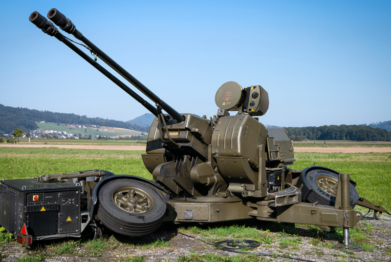

- Az utolsó réteg a légvédelmi gépágyúk és esetleg géppuskák. A modern rendszerek radarlokátor és/vagy infravörös képalkotó kamerákkal fogják be a célt, és pár lövésből képes egy-egy drónt leszedni. Ebből talán a legnépszerűbb az Oerlikon GDF család, ami 35mm-es ikercsövű gépágyút használ, kvázi a Gepárd ennek egy féltestvére, lánctalpas alvázon. A GDF család először kézi, félautomata, végül teljesen automata rávezetésű változatokban készült, aztán ebből lett a Rheinmetall Skynex / Skyguard család. A GDF-eket az Öböl-menti országokban is bőszen rendelgették, de ahhoz elegendő nincs, hogy körkörös "last resort" védelmet adjanak a kiemelt infrastruktúrának (de például Szaud-Arábia az olaj-kitermelő és -feldolgozó iparának egy részét bevédte ilyenekkel...).

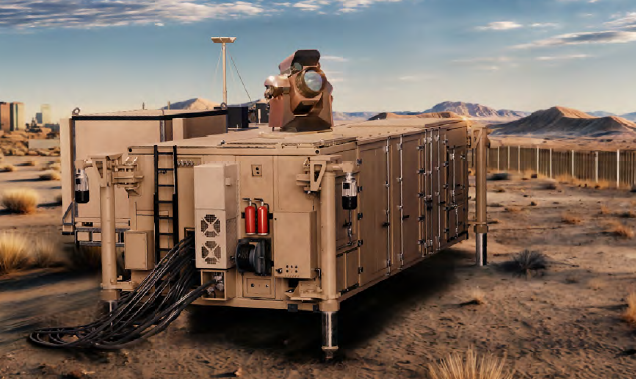

A britek [316 millió fontot fizetnek a két első teljes értékű DragonFire lézerért] , vagyis alsó hangon is 100 millió font per lézerágyú (plusz a fejlesztési költség legyen 116 millió font). Tök jól hangzik a 10 fontos lövésenkénti ár, meg hogy a SeaViper (Aster-15/-30) rakéta darabonként kerül 1 millió fontba, csak hát a képességek rohadtul nincsenek arányban.
A SeaViper képes 150km-re lévő célpontok megsemmisítésére, többek között beérkező ballisztikus rakéták elfogására. A DragonFire erre lehet, hogy sose lesz képes.
Szóval izé... én továbbra is azt mondom, hogy lehet, hogy eljön a lézerek kora, de jelenleg még nincs itt. Pár kilométeren belül drónok és olcsó robotrepülőgépek ellen (ahol most életképesek) egy 30-35-40mm-es gépágyú is képes erre, tizedakkora rendszerköltséggel.

Összeszedtem a becsült számokat... ez tényleg hatalmas gond lehet...
De basszus, ez akár azt is eredményezheti, hogy durrogtatnak és egyszercsak elkezdik eltalálni (rövid időn belül) az amerikai támaszpontokat/indulhat az erősebb megtorlás?
