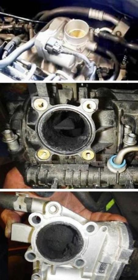

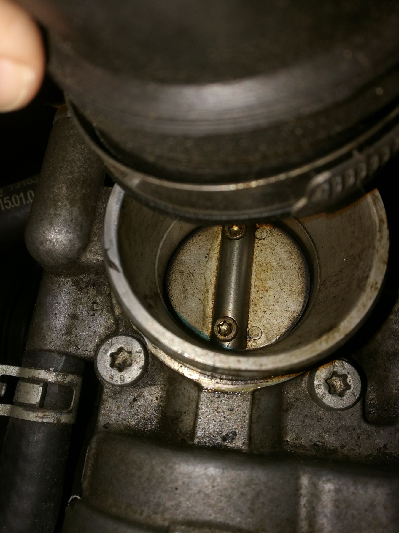

A ránézés kevés. A fojtószelepházat,fojtószelepen lévő esetleges lerakódott koszt kitisztítani kevés.Ha normális tisztítást akarsz csinálni, ahhoz a fojtószelepházat ki kell kapni, mert a dzsuva java része ott van lerakódva,amit csak szétszedéskor fogsz látni.[kép]

Nem könnyű tisztítani, a koszt egy ilyen tisztító oldja a legjobban, de ez se tökéletes.[kép] -

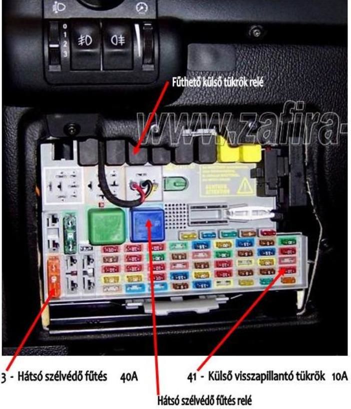

A biztosítékot megnéztem, azon nem látok szakadást.

Nem vagyok villany"ász"
szerintem a kapcsolóval,vagy a vezetékeivel van gond.Az ablakfűtésnek,tükröknek külön reléi,biztijei vannak, valószínűtlen, hogy egyszerre mind bekrepáljon.[kép]

Biztos, hogy nem. Ezek a csodák mindig jól hangzanak, de ha valaki bontott már le szelepfedelet, kartert, szívósort meg fojtószelepet és EGR-t pontosan tudja, hogy ha valamit neked áztatni kell féktsiztítóban meg brigéciolban és négyszer átmenni rajta kefével meg csavarhúzóval meg társaival azt nem fogja eltüntetni a 3000 feletti járatás. Ha meg becsurgatsz valamit és hirtelen leoldódik az egész, akkor meg lehet agyalni azzal mi lesz. A motor nem turmixgép, hogy shaket csináljunk vele.
Bonts, takaríts, rakd össze plusz minimum ELM-et vegyél, a világ összes istenének meg fogod hálálni ha gondod van.

A hátsó ablakfutes egyáltalán nem nyomja le a párát, szerintem a tükör fűtés sem működik. A kis lámpa világít a gombnál, ha bekapcsolom. Mi lehet az hiba? Ha biztosíték, akkor a kis visszajelző ugyanúgy ég? Ki tudom én is ezt cserélni, vagy szerelő kell mindenképp? 2005-os Meriva az autó.
