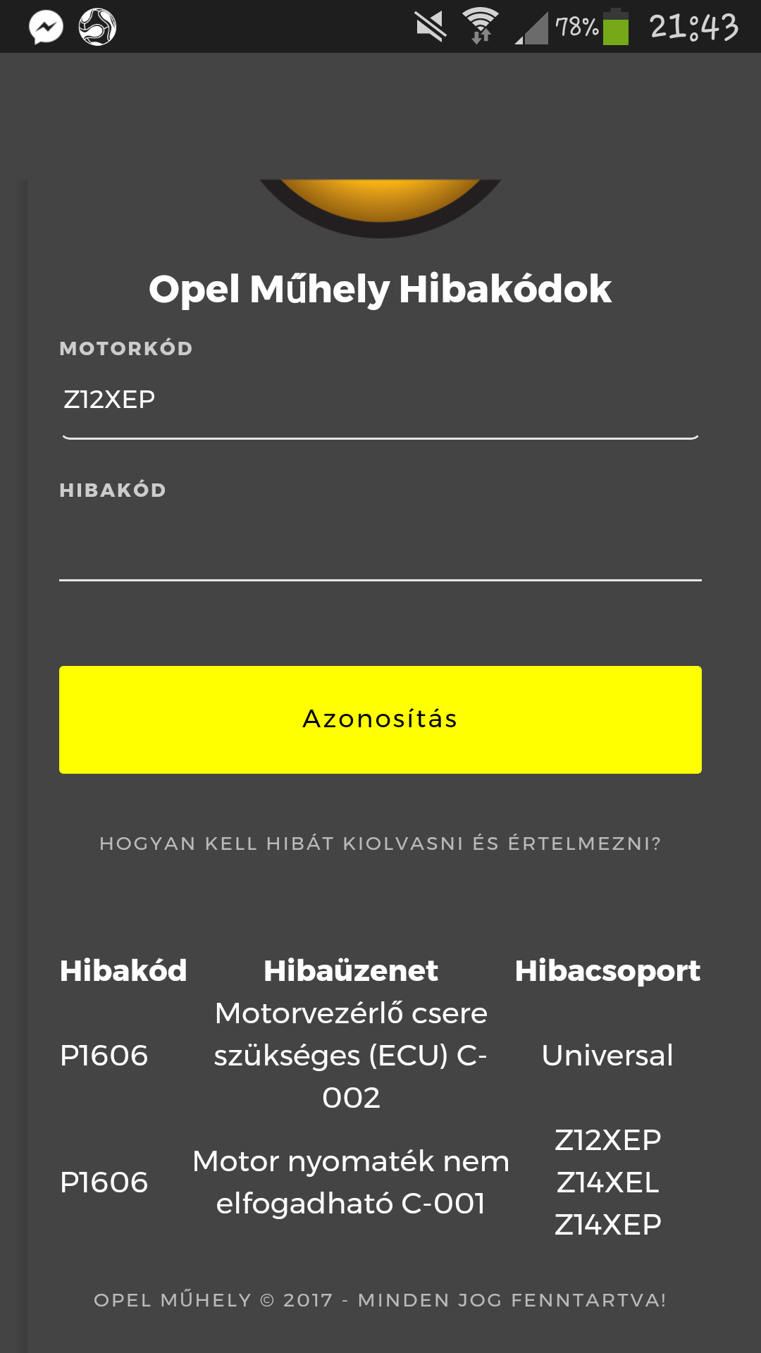

P1606 Motorvezérlő csere szükséges (ECU) C-002
Universal

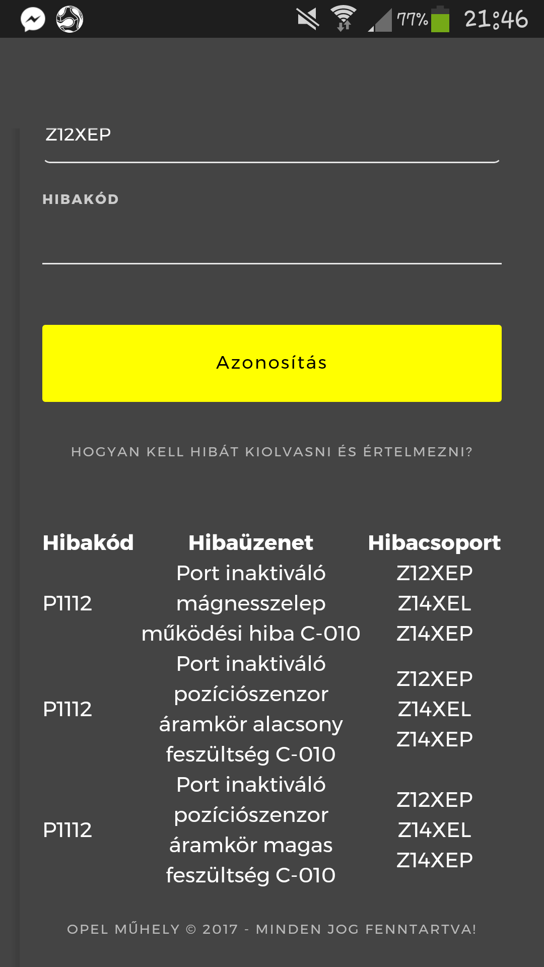

P1606 Motor nyomaték nem elfogadható.P1112 Port inaktiváló mágnesszelep működési hiba C-010
P1112 Port inaktiváló pozíciószenzor áramkör alacsony feszültség C-010
P1112 Port inaktiváló pozíciószenzor áramkör magas feszültség C-010 -

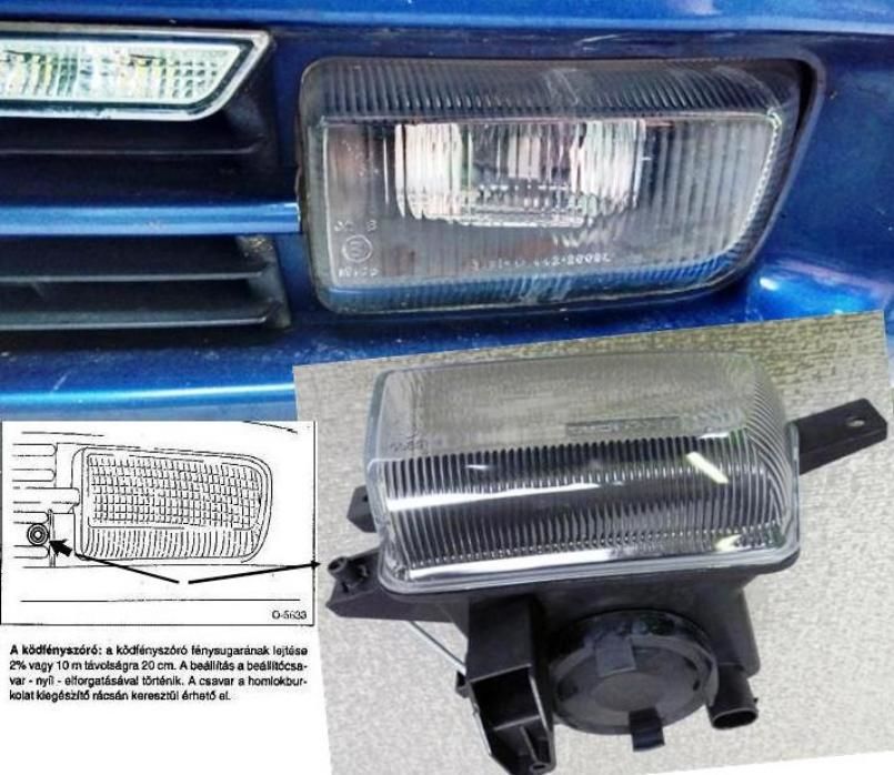

Ezt a kodlampat hogyan allitom be? Nincs ilyen csavarom, es a foncsor szepen mozgolodik benne, szabad kezzel is billentheto...
fotó -
