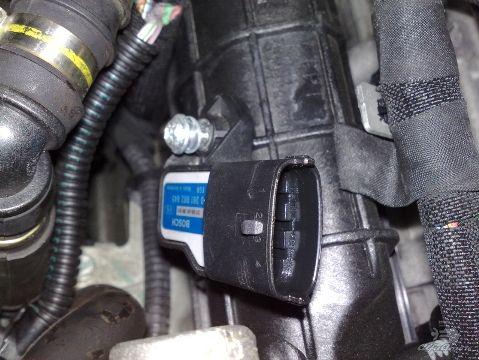

Amugy a cromaxnal is van map szenzor a motoromhoz: [link]

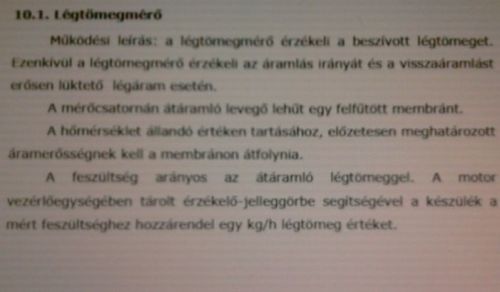

mohabá 007 #53639 üzenetére

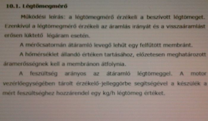

Nem igazan ertem amit itt osszehordtal. Azt irtad, egyik gepben sincs egyszerre legtomegmero es map szenzor. En megmutattam, hogy van. Ott van fizikailag, latom a szivocsoben es a szivotorokban az alkatreszt, megy ra a kabel stb. A map szenzorral merte meg a szivocsoben a nyomast a szakim, itt a diagrammrol a papir az asztalomon, a legtomegmerot pedig csereltuk is az elejen, hogy az -e a hiba. Azert most nem fogom szetszedni az autom ha nem haragszol. Keresd ki az unixnal/bardinal az automhoz a map szenzort, ez a cromax csak kocabagos.
A kedvedert kikerestem a GM EPC-bol is a ket alkatreszt:
Legtomegmero:
Map szenzor:
Szerintem ezek utan megegyezhetunk, hogy a ket alkatresz nem egy es ugyan az es hogy egyszerre van a ket alkatresz a motorra szerelve adott esetben.
Azt pedig végképp nem értem miért keverted bele a levegő hőmérséklet jeladót,hisz az egy olyan alkatrész,amely teljesen független a légtömeg mérőtől,semmi köze hozzá.
En nem irtam sehol hogy minek van koze a masikhoz. Mint olvashattad is, van az emlitett autohoz a ket alkatresz, ennyit irtam, ezeket linkeltem.
Csak kiegesziteskent a sajat motorom meresi eredmenyei:
5067.2 1/perc-es motorfordulatnal
legtomegmero feszultseg 4V, ataramlo levego mennyiseg 287.9 kg/h
toltonyomas mert ertek (ezt veszi le a map szenzorrol) 148 kpa
toltonyomas elvart ertek (ezt merte a turbo utan) 160 kpa
egr kitoltesi tenyezo 0.0 (na ez is egy aprobb problema), ugyanis az ecu azt hiszi zarva van es megsincs ezek szerint. Mivel vakuumos mukodtetesu az egr, az ecu nem kap visszajelzest a valos helyzeterol.
mohabá 007
Az este nagyobb részét,no meg a kora hajnalt
azzal töltöttem,hogy meggyőzzem magamat arról,hogy neked van igazad. Akárhogy akartam,eddig nem jött össze.

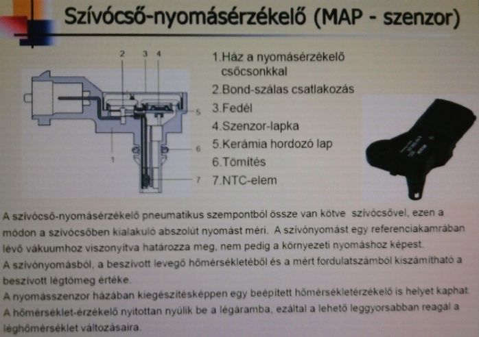

Kezdésnek érdemes elolvasni. [link]
A végéből egy részlet: A szívócső nyomásának mérése.
…"Nem feltétlenül kell légtömegárammérés az Otto-motor vezérléséhez. Sőt, megbízhatóbbnak tartott megoldás a szívócső vákuum mérése, ehhez célszerűen csak egy nyomásérzékelő szenzorra van szükség. Az elv gyakorlatilag hosszú évek óta változatlan, MAP-szenzorból viszont annál többfélével találkozhatunk. Nevét az angol Manifold Absolute Pressure (szívótér abszolút nyomás) szóösszetételből nyerte. Lehet az ECU-ba építve, lehet a szívócsőtől akár fél méterre "egy cső végén", újabban általában egyszerűen a szívócsőben helyezkedik el…(benzinesekben mindenképp) ..."
AZAZ: Egy db alkatrészről van szó.
Tehát csak egy tipus van beépítve minden autóba,hogy melyik fajta,az attól függ,mikor gyártották az autót.Az van benne,amelyik a gyártási időben volt a legkorszerűbb,abból van egy db, nem több!mivel mindnek azonos a feladata,legyen a neve akár légmennyiség mérő,légtömeg mérő, MAF,MAP.
Meghatározások.Úgy látom,neked nem is MAP van,hanem MAF= (levegő mennyiség mérő - légtömegmérő) a motorkódod alapján (Y1.7DT)
MAP az 1.3 dizelhez van,az neked nem jó.A belinkelt MAP ami állítólag neked kell,az nem ok,mert az kizárólag benzines opelekbe való

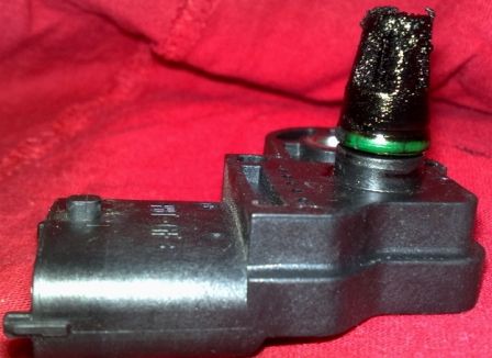

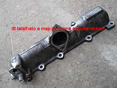

De meg tudsz győzni,hogy nincs igazam.Amit látok a belinkelt nyilazott motortérből,összevetve a Te motortereddel,hogy a nyillal jelölt helyen neked is van légtömegmérő.Ha még a másik nyillal jelölt helyről (szívótorokból)
egy tiszta,vagy koszos MAP-ot is kiszerelsz,
nagyon meg leszek győzve.
Végül,de nem utolsó sorban ami tuti biztos az az,hogy a benzinesek szívótorkába semmiféle légtömeget,légáramot mérő kütyü nincs beépítve,ott csak az alapjárati motor,és max a motor,ami a pill szelepet működteti(elektromos gázpedál esetén)
Azt pedig végképp nem értem miért keverted bele a levegő hőmérséklet jeladót,hisz az egy olyan alkatrész,amely teljesen független a légtömeg mérőtől,semmi köze hozzá. -

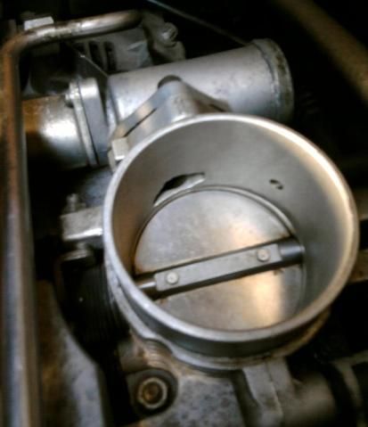

Kicseréltük a map szenzort is és továbbra is rángat meg ugyanúgy nehezen is indul.
Fojtószelep érzékelőt is kicseréltük, az se javította meg.Egy olyan kérdésem lenne hozzátok, hogy ebben az autóba ugyebár a motor ki lett cserélve előző tulajnál, X14XE-ről Z14XE-re. Ilyenkor a kompjútert is cserélni szokták? Lehetséges, hogy az nincs kicserélve?
