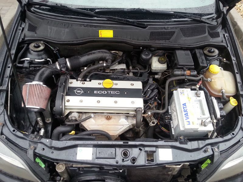

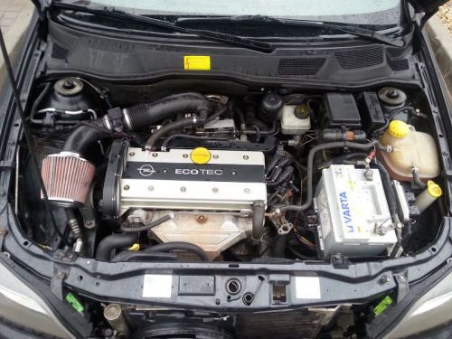

Megszabadulnék a direkt szűrőmtől ami valami K&N márkájú.Veszek bontott légszűrőházat,viszont ebbe nem nem a sima mezei légszűrőt vennék,hanem valami spéci szűrőt,ami belevaló.18-20 ezer között van,amit nem kell cserélni állítólag.Ez milyen gondoskodást igényel?Olyat mint ami a képen látható?Elég kimosni,és leolajozni direkt erre a célra kitalált cuccal mint az előzőt?
