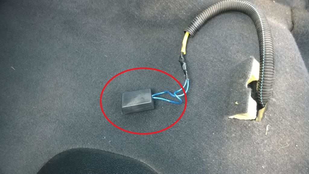

Nah wazze... Mondjuk nézd a jó oldalát, ha műszakilag faja kit érdekel az alváz szám, ütnek bele újat. Jó problémás de megoldható.
Most képzeld el ha ezen felül az egész autó egy hulladék lenne. Műszakilag legalább rendben van.
Azt a csatit meg vágd ki az ülés alól és kösd be rendesen.Nekem október végén lesz teljes alváz és üregvédelem, aztán jövőre muszáj lesz lakatoltatni, fényezni... Csak úgy pörögnek a százasok....
Ezek mind nem érdekelnének ha nem zörögne a belseje. De egyszerűen agyfaszt kapok, mérhetetlenül idegesít hogy zörög az autó menet közben. Jövőre biztos hogy atomjaira szedem, mert így is hangosan kell a zenét hallgatni hogy ne halljam.Az már más kérdés hogy a mélyláda miatt ugyan úgy zörög minden. -

Műszaki vizsga bukta. Alvázszám nem olvasható, így nem tudja lefényképezni. Azt mondta az autó maga tökéletes. Így még el sem tudom adni mivel eredetvizsgán nem menne át. Most fogom hívni a Műszaki Engedélyezési és Fogyasztóvédelmi Főosztályt. Új alvázszám kell, más lehetőség nincs.
F_Gergely: Nem én raktam bele, így volt. Előző tulaj tákolmánya, én ilyenekkel nem kókányolok.

Ma megcsinálták az ülés alatti csatlakozókat. Anyós ülés alatt simán ment, sofőr ülés alattihoz nem nyúltunk. Az övfeszítő helyett egy ellenállás van összekötve a légzsák kábelével. Hiba ki lett törölve, jó is volt most estig. Ahogy beálláskor indítottam az autót újra kidobta a hibát. Ismét velkám tú májámi.
