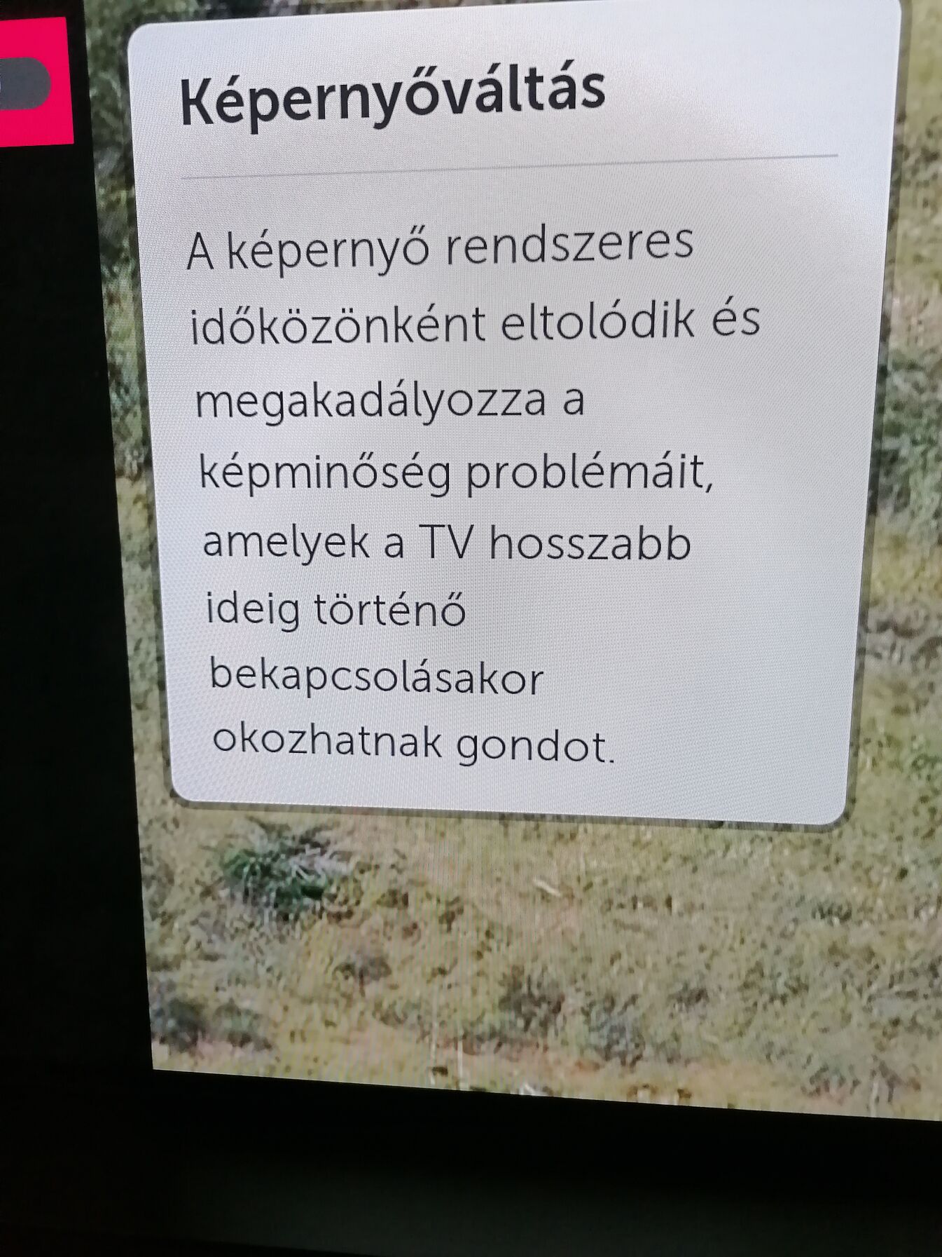

Nálam be van kapcsolva minden védelem. A képernyőtologatás is (pixeleltolás). De soha sem tapasztaltam semmilyen csíkokat a képernyő szélén.

Akkor állítsd be úgy ahogy neked a leginkább megfelelő. A lényeg, hogy képjavítókat és minden kutyafülét kapcsolj ki. Oled fényt tedd 40-re. Egyelőre ennyi. De sokszor volt erről szó, keress rá.

#41483
"Szerencsére csak az idejét pazarolta, nem a pénzét és úgy tűnik nem pixelhibás, vagy inhomogént a cserekijelző, szóval "megúszta"."
Megúszta, mert 55"-os a tévéje. Ekkora méretnél ritka a bandingos és tintinges panel. LG azt az elvet vallja, minél nagyobb és minél drágább, annál sz@rabb a panel.
janos666
De (valamennyire) van... Újabban már ilyen is van az IN-START menüben: [kép]
Nem hiszem, hogy ő észre fogja venni, de gyakorlatilag elpazaroltak két főalkatrészt (a két legdrágábbat) egy hibátlan TV-ből, hogy csináljanak belőle egy minimálisan rosszabbat, mint az eredeti.
Valahol érthető belan oldala, könnyű eltévedni az ilyesmiben és bízni az elvileg szakszerű segítségben akkor is, ha fura ügy kerekedik belőle. Ezért nem akarom most azt mondani, hogy "én *IS* megmondtam", hogy valószínűleg a pixel eltolás lesz, és hülyeség kijelzőpanelt cserélni, max alaplapot lehetne érdemes (HA ESETLEG bebizonyosodik, hogy nem a beállítások miatt működik így helyesen, hanem tényleg valami anomália van és nem segít a factory reset, stb...). De ez van... Szerencsére csak az idejét pazarolta, nem a pénzét és úgy tűnik nem pixelhibás, vagy inhomogént a cserekijelző, szóval "megúszta". -

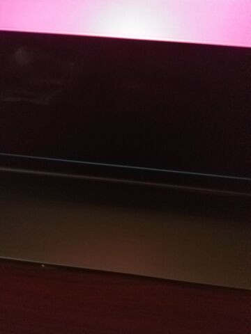

belan
Igen most iszom ezért egy jó hideg sört, de legnagyobb megnyugvást ha 65 colos lesz kivarom! Azt hittem azt fogja mondani hogy b9 alaplapot kaptam hozzá!

A pixel eltolás nálam B7-en alapból be volt kapcsolva. B7-en nálam a PC monitoros használatnál volt a fehér/szürke csík, hol bal-alul, hol jobb-felül. 16:9 beállítás oldotta meg nálam ha jól emlékszem. Érdekes, hogy a Philips-en agresszívebb a pixelshift (nem is kapcsolható ki) és még sincs fehér csík sehol sem.
belan

#41470
Nem tudom lehet alapból be volt kapcsolva vagy a unokaöcsém el alitota amikor játszott rajta vagy fimlezet rajta. Hát ennyire még nem szívtam be tény egy tv-nél se pedig negyedik oled tvm. Vagy csak én voltam egy szerencsétlen f@sz. Mondjuk hogy lg szervizes se tudta én mondtam ma neki próbálja ki a 77colos c8 tévéjén! Hogy nála is jelentkezik a probléma.
belan
Általában csak egyik oldalt figyeltem de azért észre vettem felül de ott nagyon ritkán jelent meg baloldalt meg mindig,szerintem ki kapcsoltam csak a fehér csík nem tűnt el és azért alitgatam tovább mert volt egy fehér csík ami nem tűnt el. És utána már teljesen össze voltam zavarodva!
Akármit állítottam ez csík csak akkor tűnt el mikor ki kapcsoltam. És utána már annyira ideges voltam hogy le szartam mindent csak szerviz úgy gondoltam az lesz csak a megoldás. Lehet hibás volt panel nem tudom mert ahogy új panelt kaptam ez fehér csík már nem jött elő csak a szürkés csík! A szürkés csík meg el tűnt most teljesen hogy ki kapcsoltam a képernyőváltas. -

Basszus. Hát itt valami nagyon félre ment... Ez a tulajdonság igen közismert itt, ráadásul sokan észre is vették anélkül, hogy tudták volna, hogy mi az, segítettünk is. Pár percenként csúsztatja el a képet, mindig más irányba. Te mindig csak az egyik oldalt vetted észre?

Igen ha jól emlékszem így volt, de mindent alitgatam össze vissza, és ha jól emlékszem azt is ki kapcsoltam talán és nem oldódott meg a probléma, de őszinte leszek nem emlékszem már pontosan rá mert mindent ki próbáltam meg állítottam rajta! Volt szívás de egy új alaplap meg új kijelző kárpótolt remélem hogy alaplap meg kijelző is bírja majd a strapát! De 65 fáj fogam szóval még hirdetem!
belan
Igazából jelentkezett itt fehér csík, az is volt a bajom, meg néhány pixel sor inaktív volt az is idegesítő volt, Vertikálisan és horizontális is jelentkezett a probléma! Szóval kíváncsi vagyok hogy a probléma nem fog újra jelentkezni! Úgy emlékeztem próbáltam már ezt a funkciót de akkor nem oldotta meg a problémám!
Joshi
Ha visszaolvasod a kálváriádat, akkor a képernyőeltolás mint lehetséges hibaforrás az első ajánlások között volt. De nem is ez a gond, hanem a linkelt képeiden végig egy fehér csík látható. Én konkrétan azt hittem az a gondod. Most akkor tulajdonképpen mi a problémád? A képernyő legszélén egy néhány pixel sor inaktív? Vertikálisan vagy horizontálisan?
Az meg hogy a szerviz azt se tudja mit javít, na az több mint gáz.
