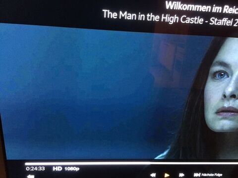

Ezek nem hullámmok, hanem banding-nek ("sávosodás") nevezik, és nem feltétlen a TV hibája... lehet a forrás is rossz.
Akkor fordul elő, ha nincs elég információ az átmenetek között, így nagyobb ugrások vannak a színekben nem folyamatos az átmenet.
Pl alacsony bitráta okozhat ilyet is.
Persze lehet a TV képfeldolgozásának is a hibája, vagy oka... ha nem elég részletesen tudja kidolgozni az átmenetet... pl máshol van a hangsúly a skálán és annak felosztásán. De az ritkább.

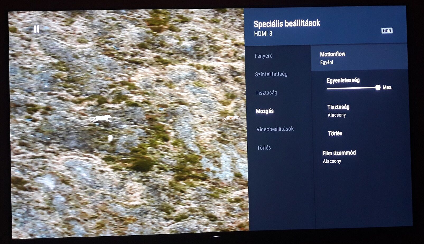

Nos. Ott kezdődik a gond, hogy a Sony belső lejátszója szaggatva játszotta le a vérpistikés PE II E5 mkv fájlt.
A képpel alapvetően nem volt gond, de annyira darabos volt, hogy felejtős. Oppo rendben lejátszotta.
A lényeg, hogy elvileg a Film üzemmód akar lenni a Dejudder. Sajnos itt is rossz lett az eredmény. Sonynál csak négy állás van. Ki, Alacsony, közepes és magas. Alacsonynál teljesen rendben van afölött artifactol. A képen látható beállítással teljesen rendben van a mozgás, egyébként ezt használom általában.
Összefoglalva, nincsenek csodák ha interpolációról van szó.![;]](//cdn.rios.hu/dl/s/v1.gif)

Ez egy 24 (25?) fps-s film.
A kamera folyamatosan követi a farkast és a borjút, a lábaik viszont elég kicsik és gyorsak a képen ahhoz, hogy ne legyenek folyamatosan szétkenve. Illetve két "állás" van logikusan amikor nagyjából láthatóak a lábak, első és hátsó pozícióban.
Na ezt kell a közbenső frame-ekre kitalálni a CPU-nak, hogy mi lenne ha fel lett volna véve.
Lehetetlen.De mondjuk villognia és hatalmas pacákat kiraknia nem kéne, mert a farkas és a borjú teste is nagyjából azonos méret, és az nincs szétmosva.

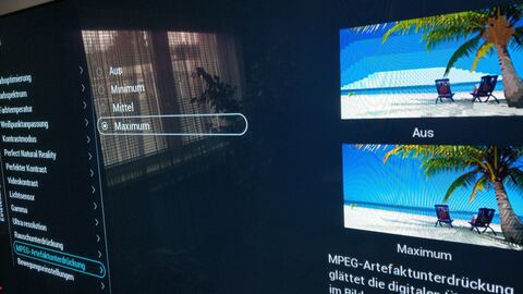

Philips 55OLED754: farkas üldözi a borjút: legkisebb interpolációs lehetőség (perfect natural motion: minimum /de-judder:~5-7/): látszik artifact, de a borjú folyamatosan látszik, mikor nagyon távolról látjuk akkor is egyértelmű a képe. Perfect Natural motion ki + perfect clear motion maximum, interpoláció nélkül artifact mentes, a svenkelés miatti darabosságot csökkenti a perfect clear motion maximum (de-blur), a szememnek olyan mintha lenne 1-2 de-judder.
Sony-t kellene megnézned, ha azon sem jó, akkor sajnos még itt tart az interpoláció minősége. -

djpundro
Van egy 65oled754 esem es azt vettem eszre par nemet SKY adonal is hogy hullamok jelentek meg .Ez a tipukus hullam vonalak az olednel egy betegseg ?Vagy megis mik a tipikus kephibak az olednel?
