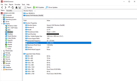

Erre gondolsz?
[kép]
Ha nem, akkor pontos beáll. jöhet akár priviben is
