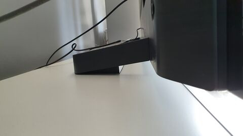

Nem dől... És bizony komoly ellensúly van hátul gyárilag...

De ezen a videón ha megnézitek 2:10 nél oldalról látni, hogy az is dől kicsit. [link] -

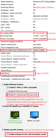

Tegnap sikerült szerezni egy RTX kártyát végre,most már megy szépen a G-sync.Megtaláltam a topicban a nemrég közölt képet a NCP beállításokról,az lenne a kérdés hogy ha ott be van kapcsolva a függőleges szinkronizáció,akkor a játékon belül is be kell vagy ott ki kell kapcsolni a V-syncet?
